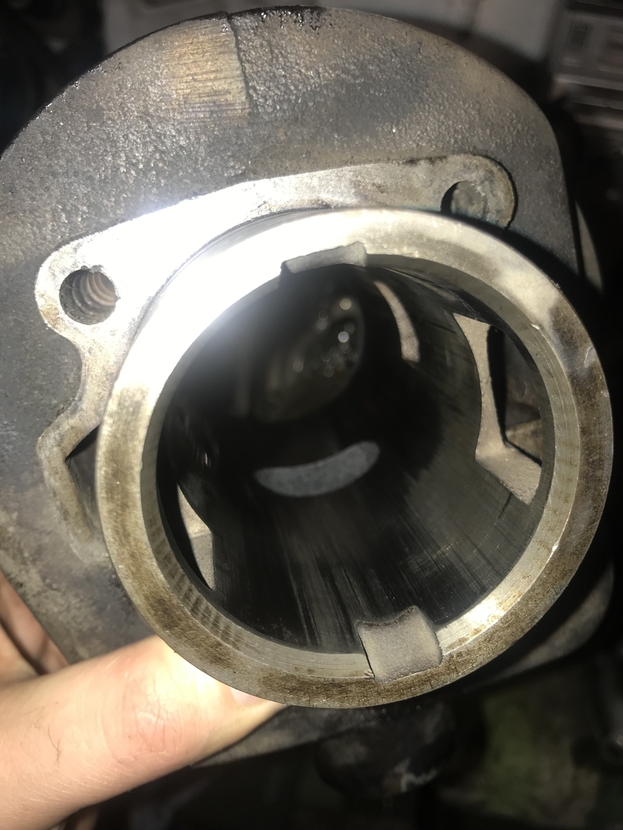

Laut meiner Recherche hat der Motor mit 2 Kanälen ein PS weniger.
Moin? Also isses ein zwei Kanaler? Bin vom Kolben ausgegangen, der hat 3 Fenster.
Was bedeutet das für mich? Worin liegt der Unterschied zum PX Motor?

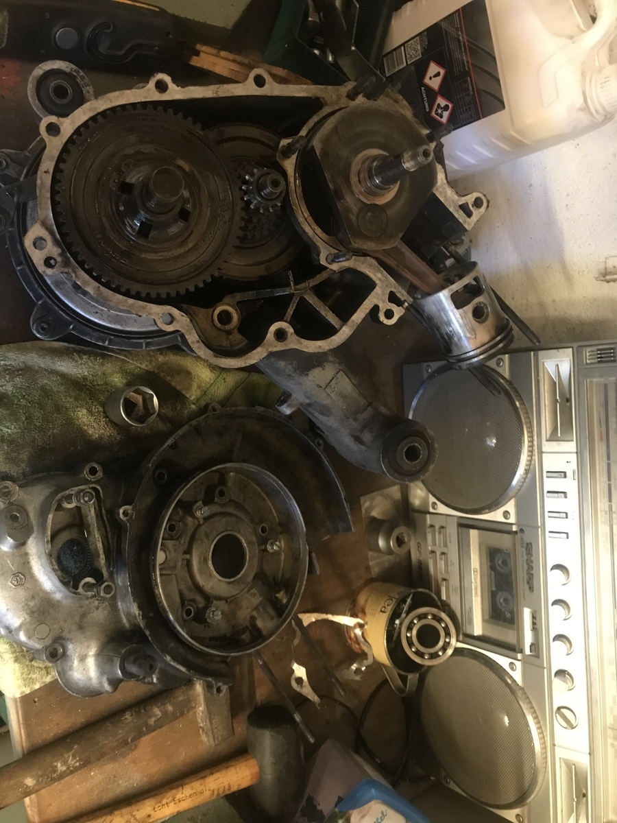

So, Teile wie neue Conventionswelle, Lager, Dichtringe etc. sind bestellt, also mal heut den Motor aus der PX gezogen.

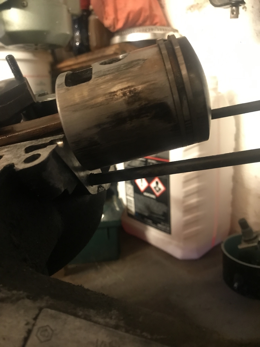

Das Kurbelgehäuse stand voller Benzin, kaum Öl im Getriebe und das besteht auch zur Hälfte aus Benzin. Also schon mal auf gemacht den Kollegen. Der Kolben hat zweitaktertypische Klemmspuren, aber nix was ihn disqualifizieren würde. Das müsste doch ein 3 Kanal Zylinder/ Motor sein, oder?
