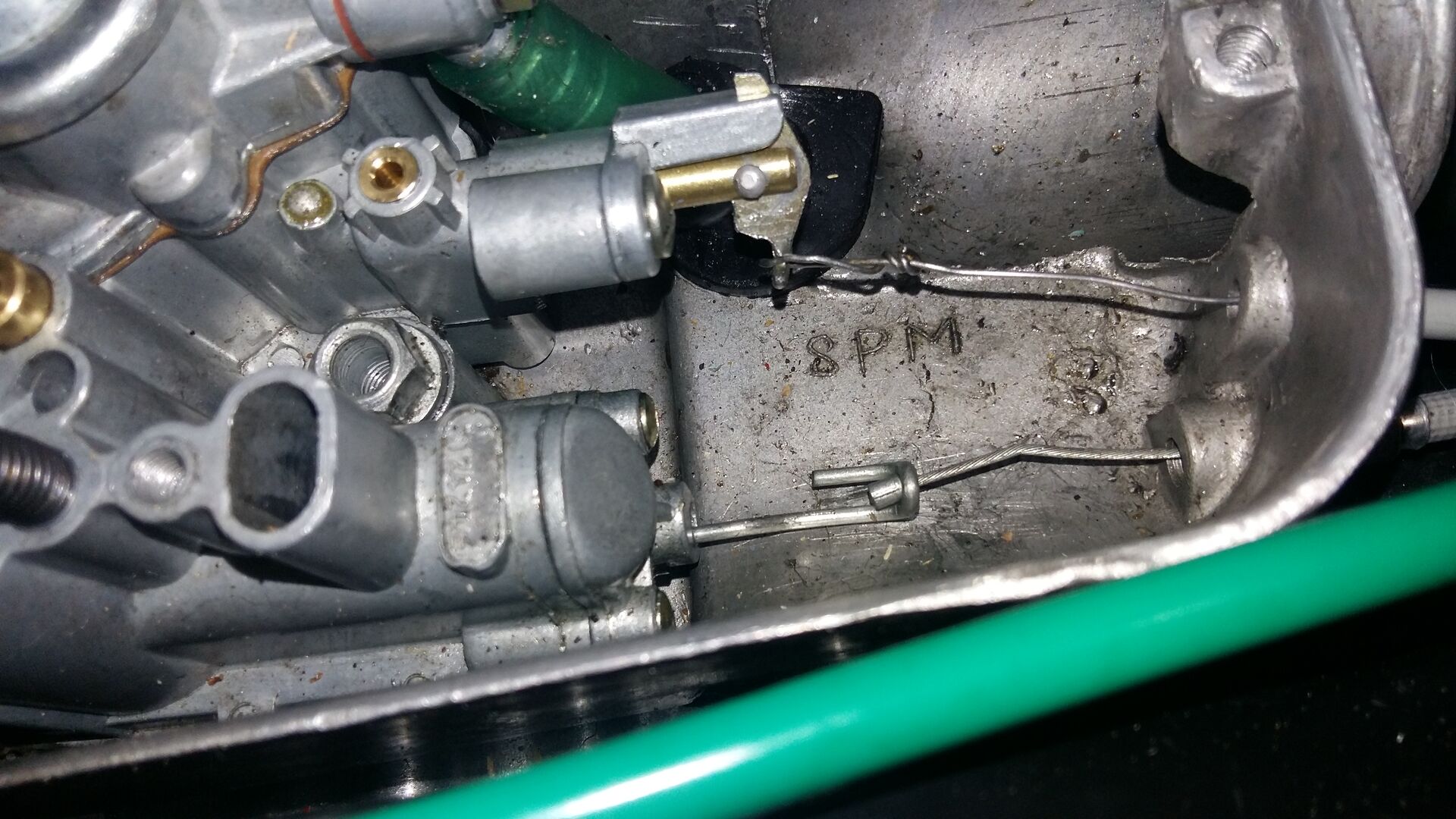

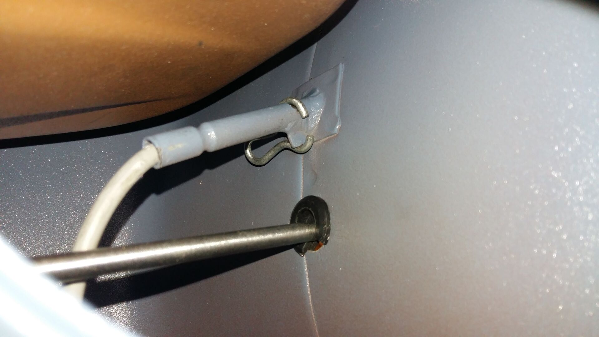

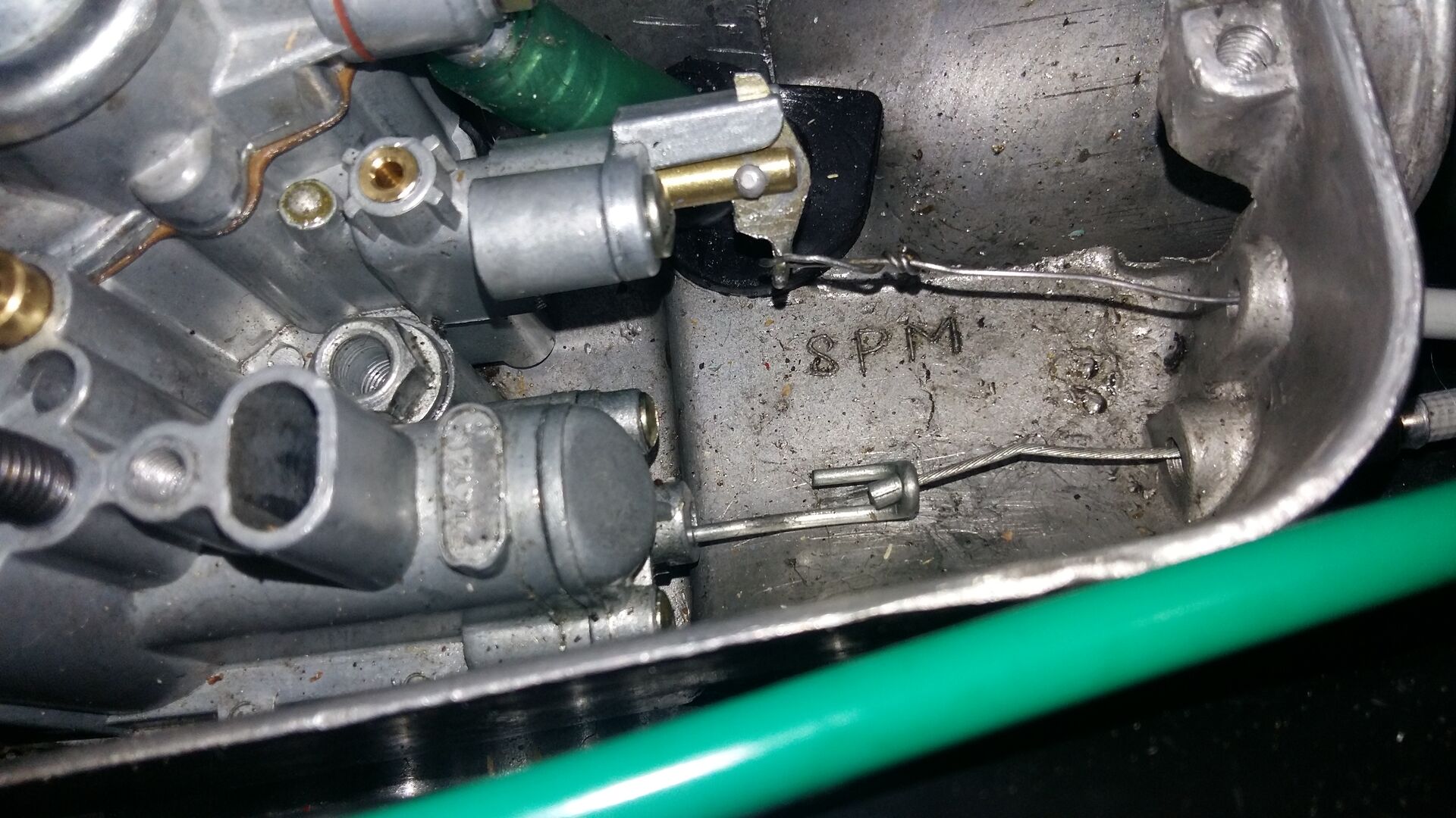

    Die Klammer saß richtig. Habe Sie etwas zusammengebogen und jetzt bleibt der Joke auch draußen. Den Jokezug habe ich erstmal etwas verlängert (1-2 mm). Da der Tank draußen war, habe ich die Hohlräume erstmal konserviert. Kann nicht schaden.
    Jetzt erstmal trocknen lassen und dann wieder einbauen und gucken, ob Sie dann hoffentlich besser läuft.
    Saison ist sowieso zu Ende... ;(

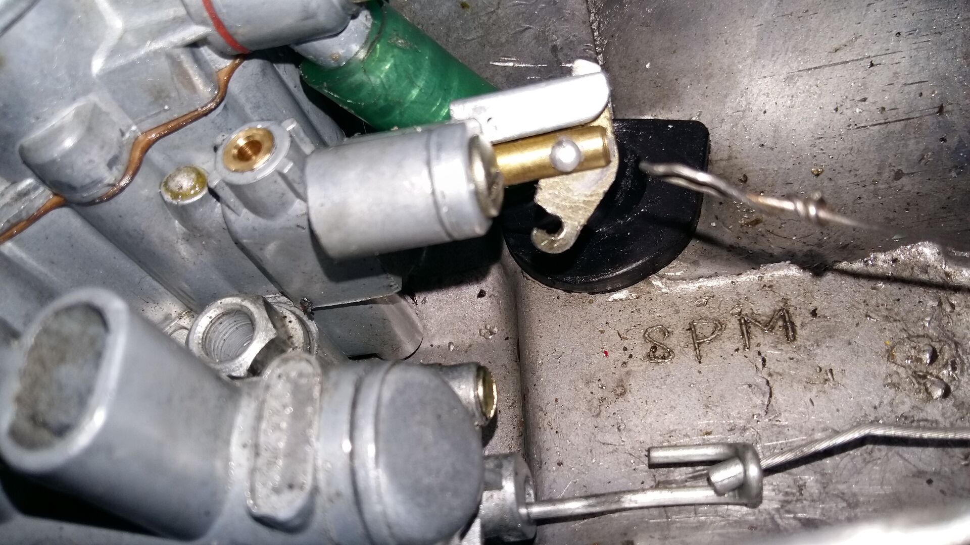

    Einhaken kann ich. Das ist nicht das Problem. Wenn er eingehakt ist, dann ist der Vergaser im Kaltstart, ohne den Choke zu ziehen. Kann ihn auch nur wenige mm ziehen. Kann das an der fehlenden Klammer liegen?
    Am Anfang, als ich den Roller bekam, war es anders.
    Den Chokeknopf konnte ich weiter rausziehen und blieb auch in der Stellung.
    Zu kurz kann er nicht sein. Er schrumpft doch nicht...
    Ok. Ist deshalb der Chokezug zu kurz?
    Muss dann mal den Tank ausbauen. habe alle Schrauben gelöst, aber raus will er nicht. 10 cm anheben und dann ist Schluss. Komme so dann nicht am Benzinhahn an. Werde demnächst noch mal versuchen. Die Klammer wird wohl im Rahmen liegen.

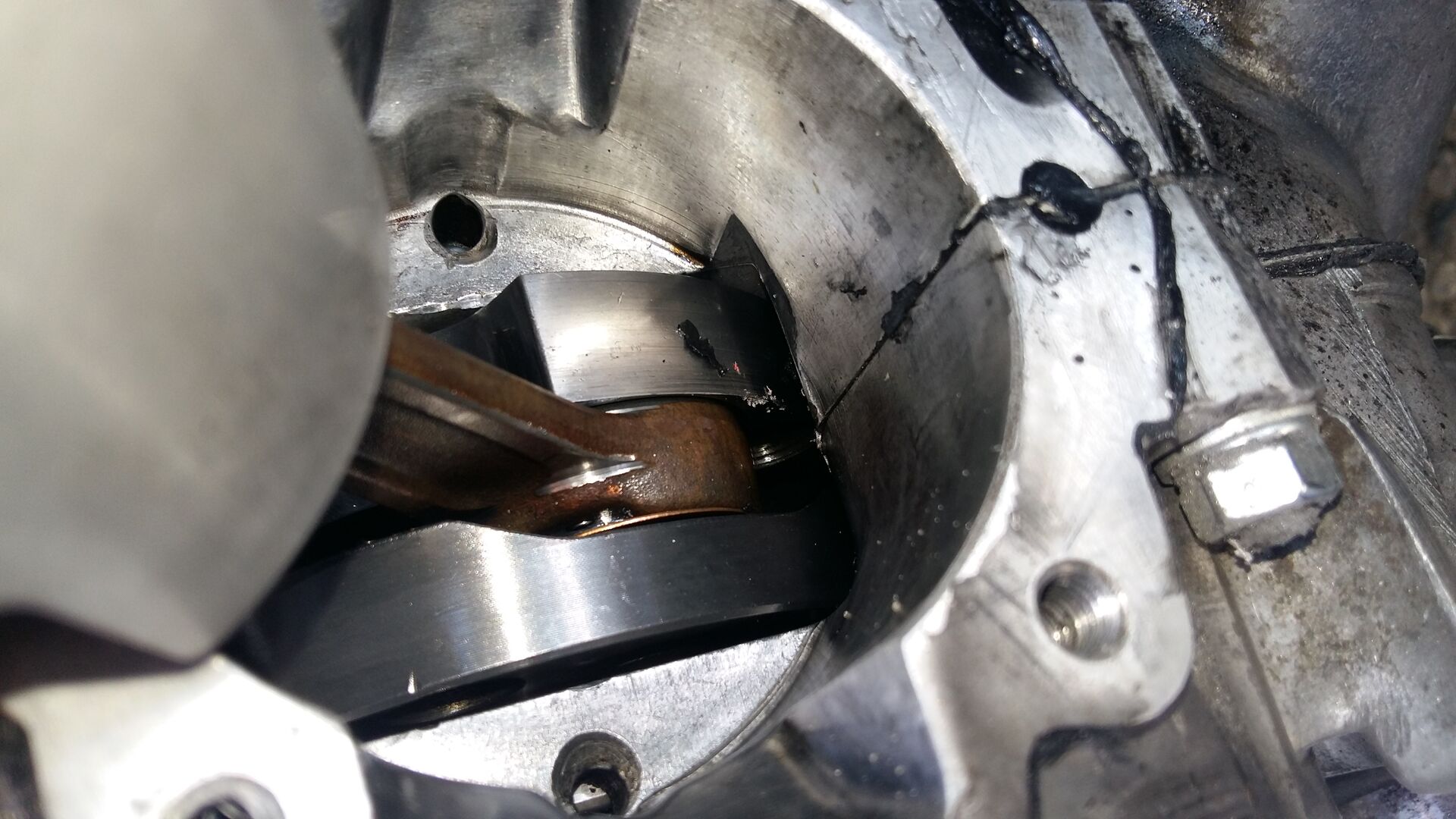

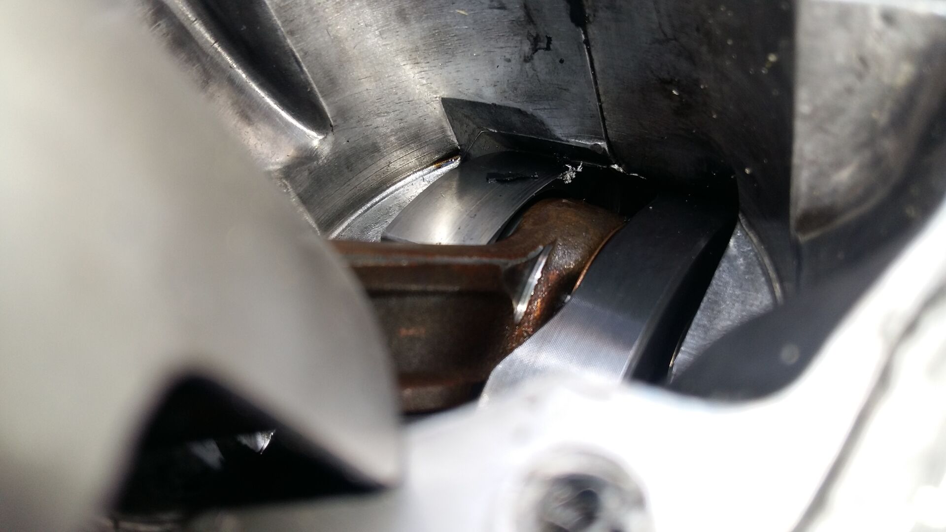

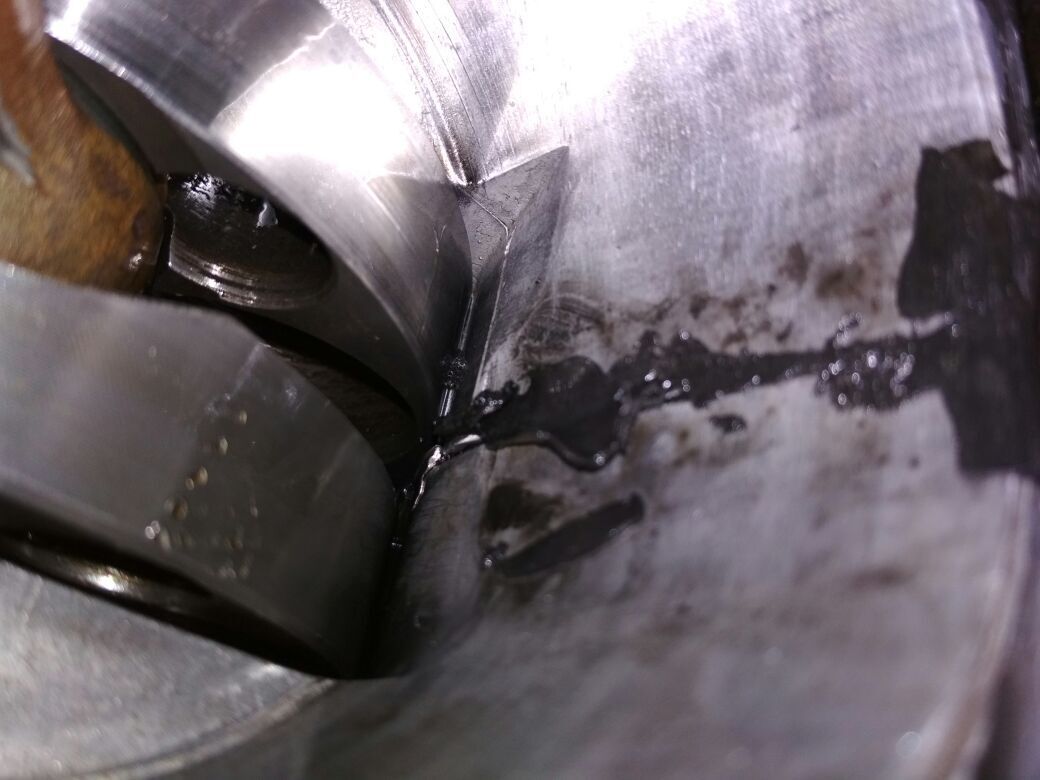

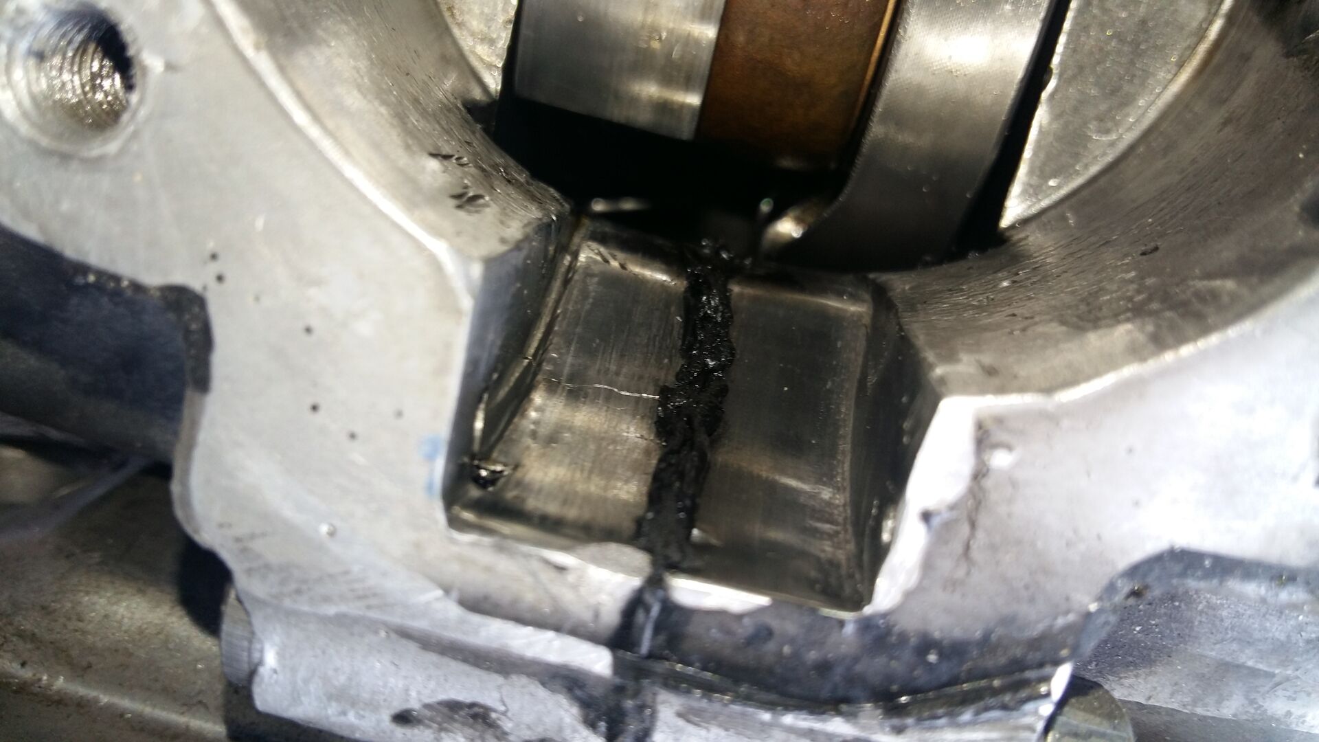

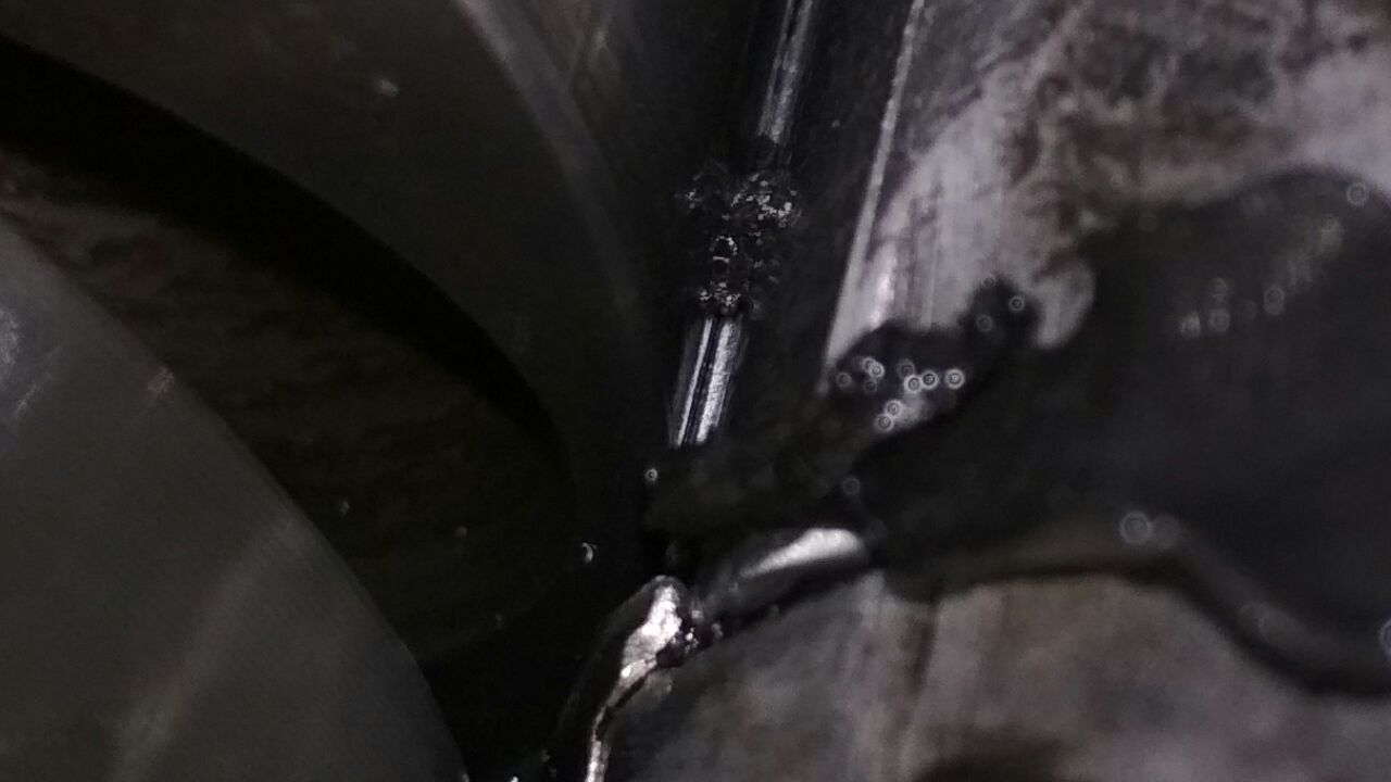

    Eine gute und eine schlechte Nachricht.
    Zuerst die Gute. Funke ist da.

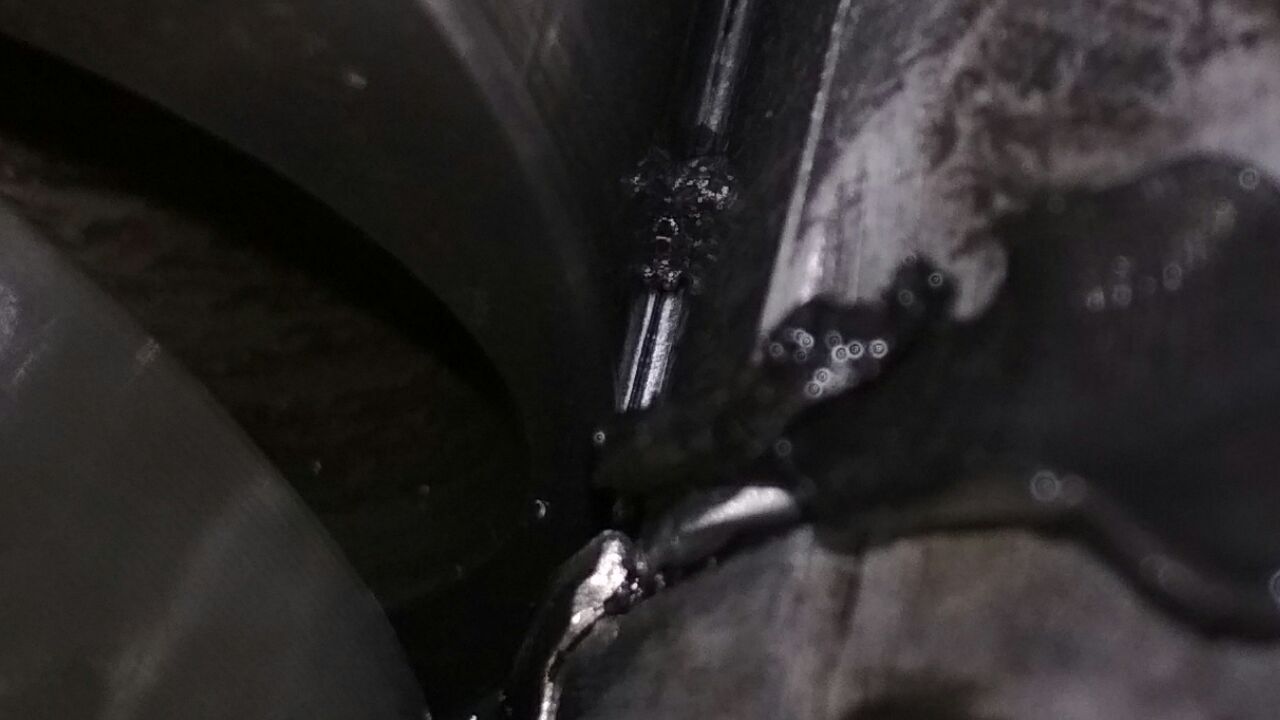

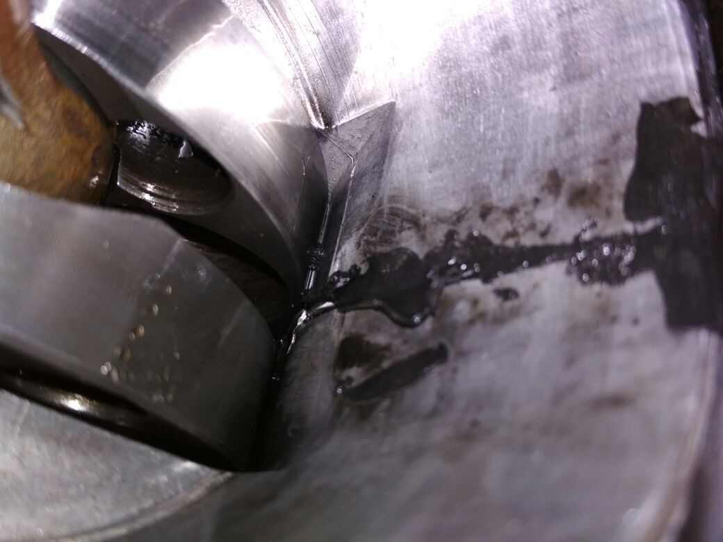

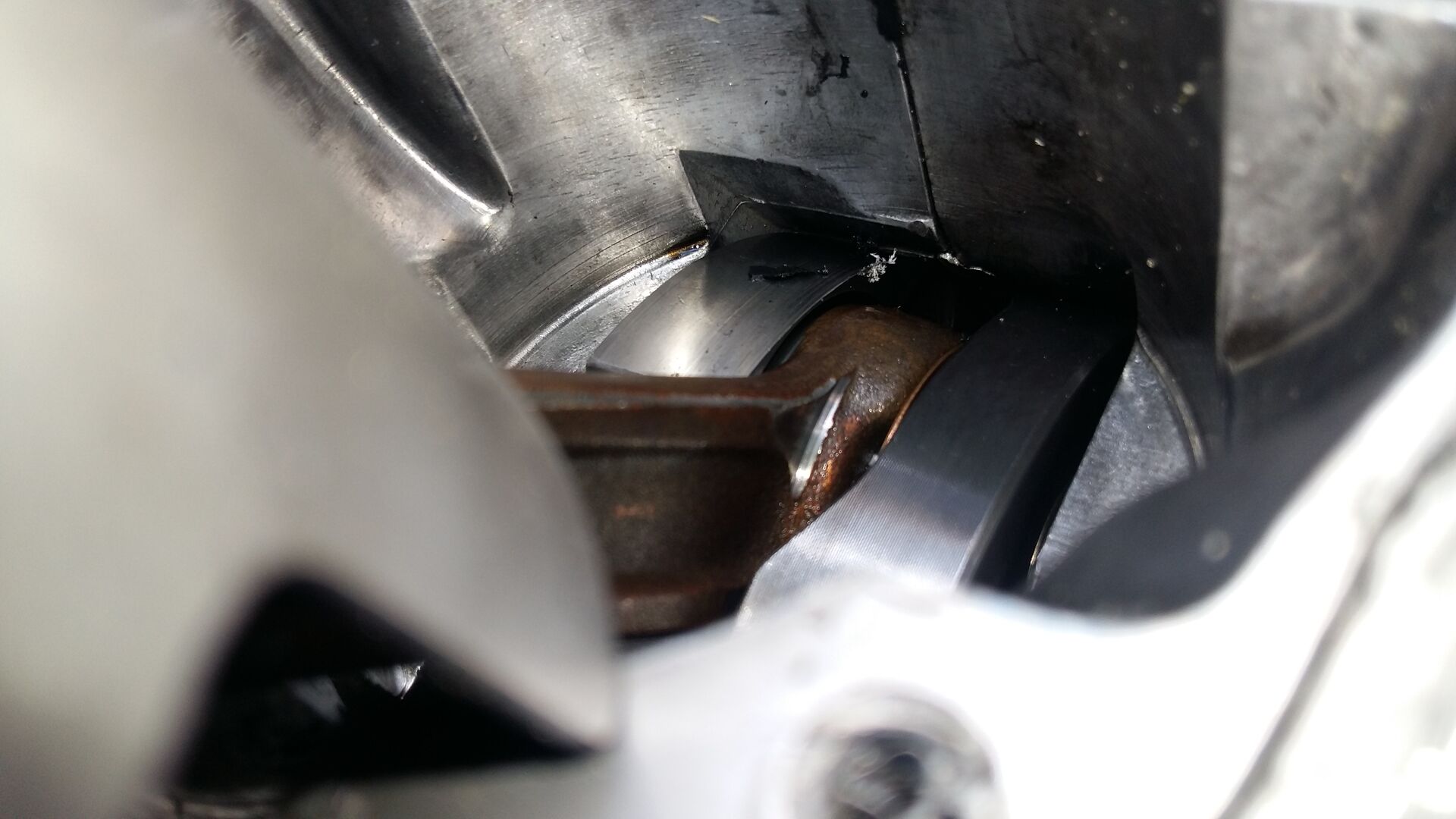

    Die Schlechte. Sprit geht in den Vergaser, aber in Brennraum kommt nix an. Erstmal Kopf und Zylinder ab. Da kam mir auch schon eine gummiartige Masse entgegen... X(
    Da haben Sie den Motor schön dick mit der Kacke abgedichtet. Wenn das auch so im Gehäuse aussieht, wundert es mich nicht, dass nix ankommt.
    Oder sehe ich das falsch. Bilder kommen gleich...
