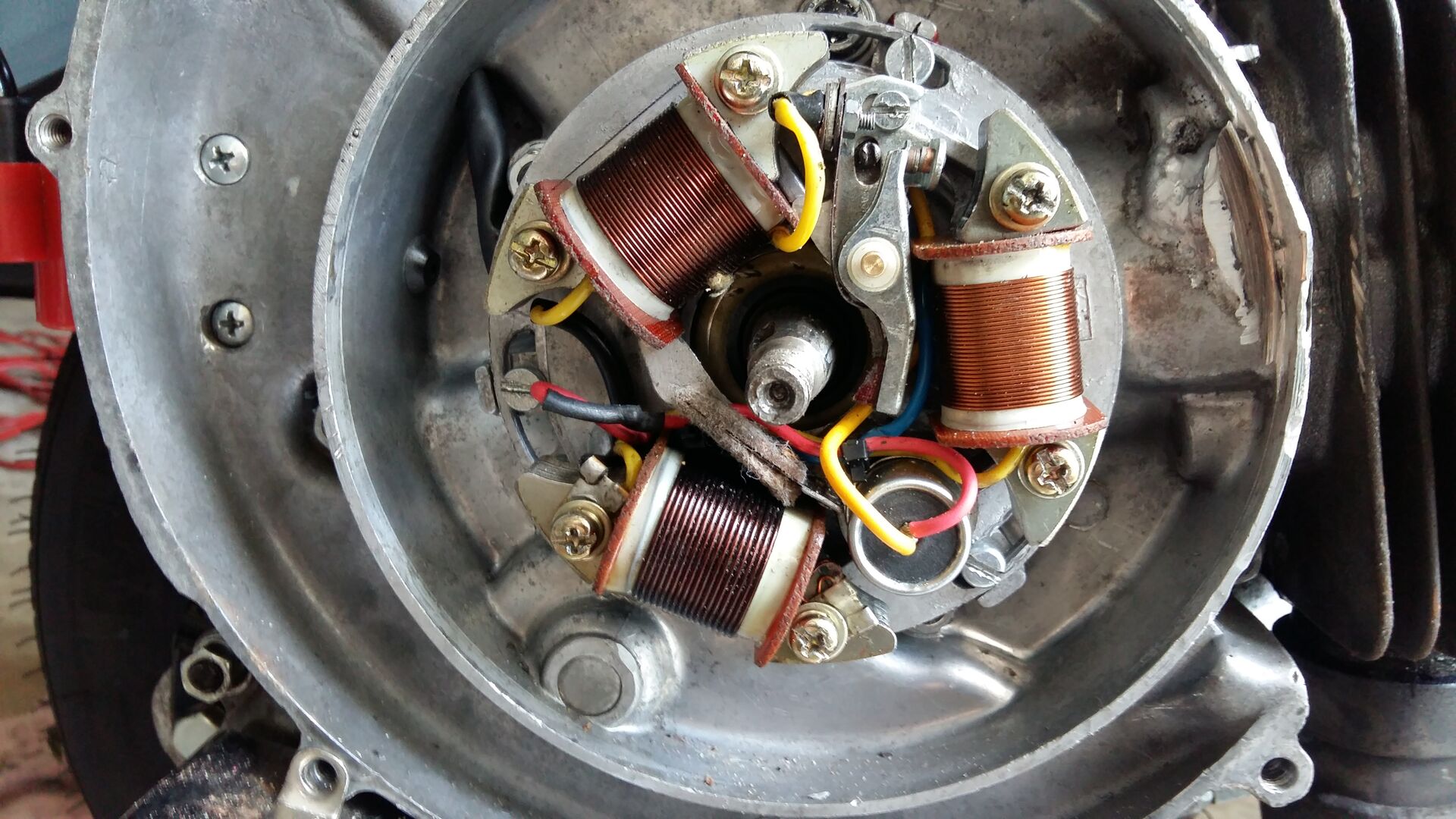

Kondensator und Kontakte gewechselt. Kein Funke mehr. Nun weiß ich überhaupt nicht mehr weiter.
Was läuft falsch? Jemand ne Idee?

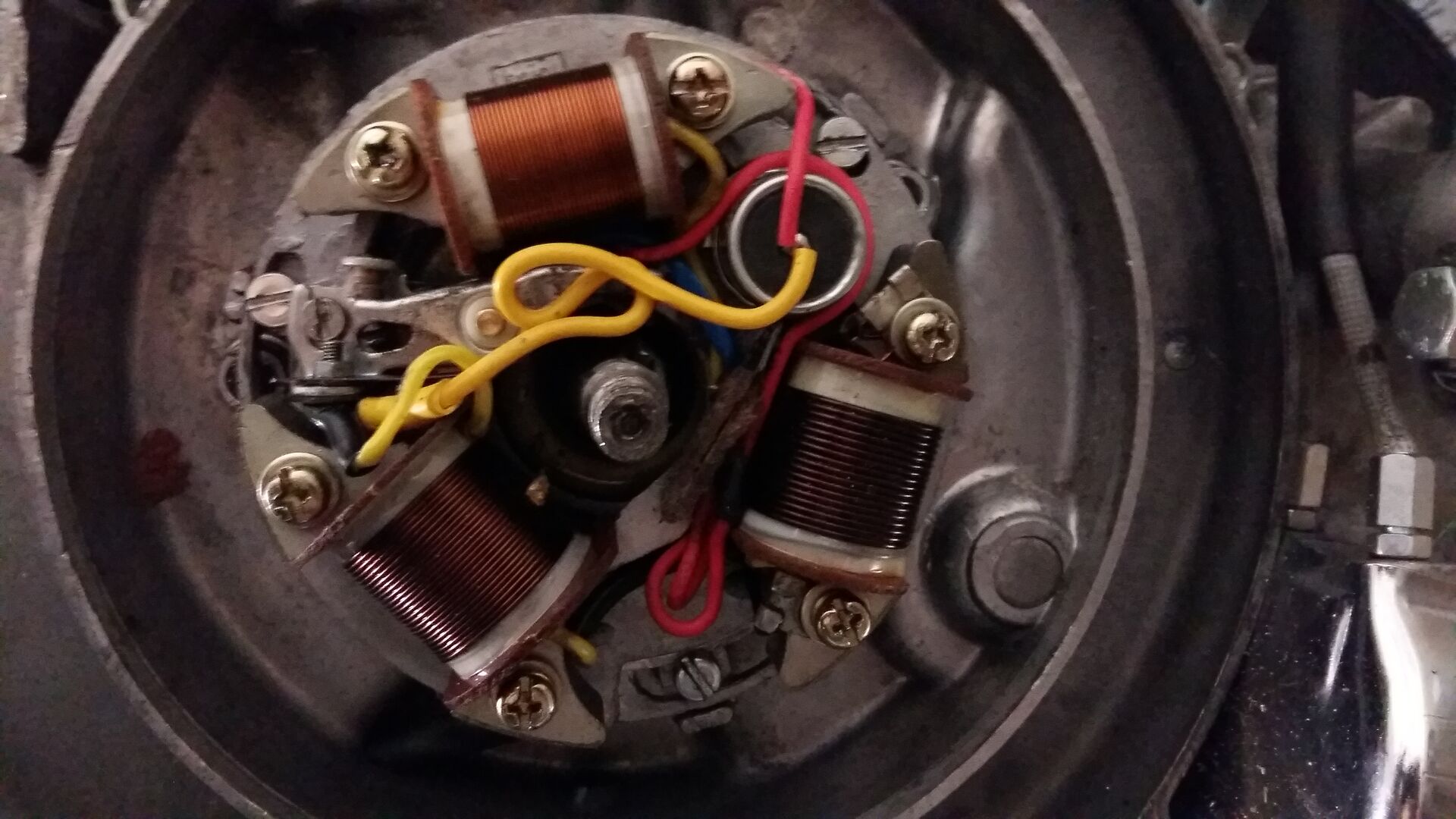

Und das gelbe Kabel solltest du nochmal besser verlegen. . .
Die Kabel sind alle ziemlich lang. Bist du sicher das mit Polrad alles frei beweglich ist?
ok. werde es besser verlegen und auf Freibeweglichkeit prüfen.
Besser, aber nicht gut. Das rote Kabel würde am Polrad schleifen und Kabelstrapse haben in der sowieso zu engen Zündung auch nichts zu suchen. Wo ist denn der Polradkeil?
Dieser Keil liegt in Sicherheit, bevor er verloren geht. Schleifen tut da jetzt nichts.
Hast du den Kondensator event. überhitzt? Bist du sicher das der Kontakt genug öffnet? Auf dem Bild, wobei das täuschen kann, sieht es so aus als ob der Gleiter schon fast außerhalb der Öffnung liegt.
Kondensator beim Kabel löten überhitzt? Falls du das meinst, habe ich das Kabel paar cm vom Kondensator gelötet. Da ist keine Hitze hingekommen.
Unter den Gleiter meinst du die Einstellschraube für die Kontakte? Das täuscht, denn es passt ein 0,4mm Blättchen zwischen den Kontakten. Natürlich gemessen, wenn die Nocke des Polrades die Kontakte öffnet.

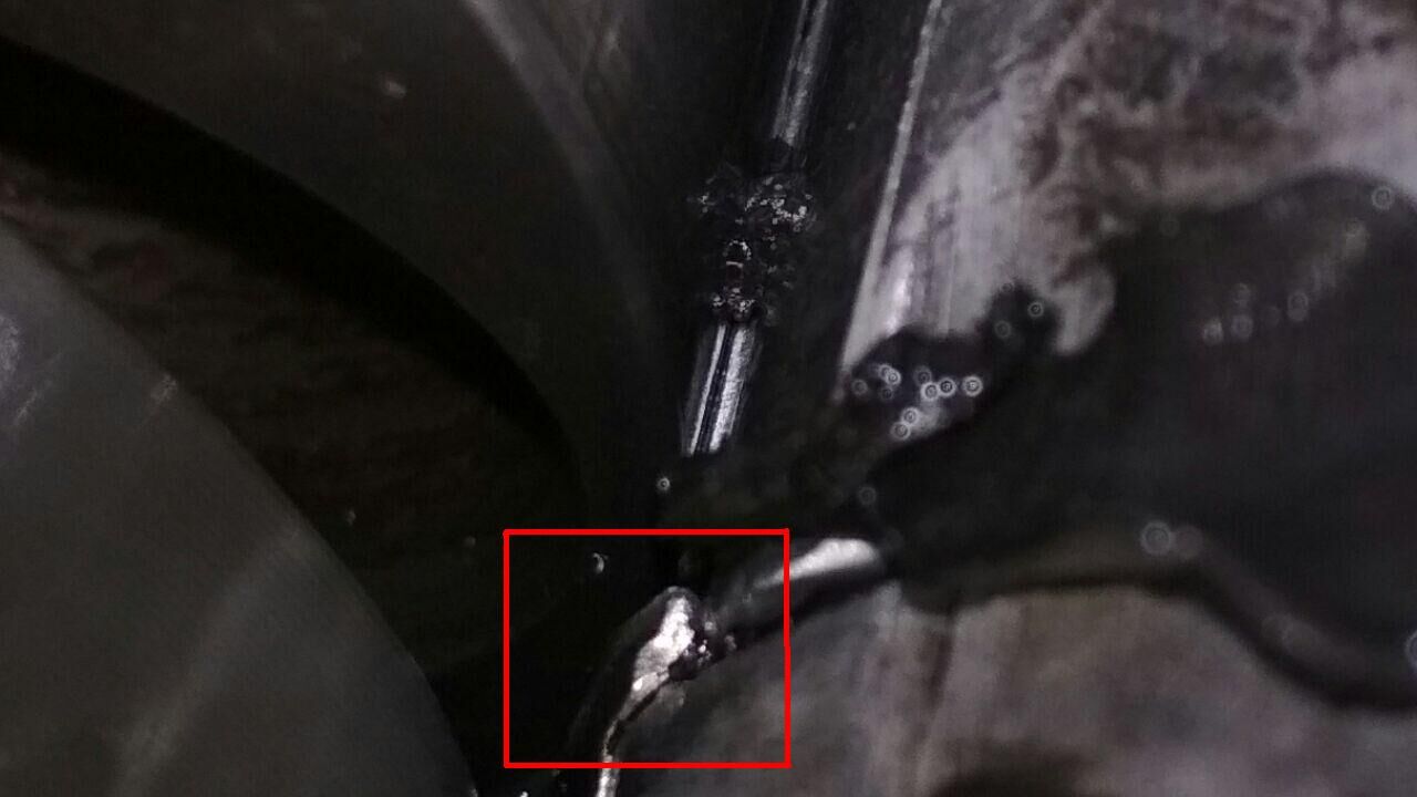

Die Schlechte. Sprit geht in den Vergaser, aber in Brennraum kommt nix an. Erstmal Kopf und Zylinder ab. Da kam mir auch schon eine gummiartige Masse entgegen...
Da haben Sie den Motor schön dick mit der Kacke abgedichtet. Wenn das auch so im Gehäuse aussieht, wundert es mich nicht, dass nix ankommt.
Oder sehe ich das falsch. Bilder kommen gleich... -
da liegt doch Metallabrieb auf der Kurbelwelle. Wo kommt das Zeugs denn her?
Da ist etwas Dichtmittel und vielleicht Dreck vom Lappen. Metallabrieb oder Späne nicht. Motor wird diese Woche per Post verschickt. Ist ja Garantie. Da ärger ich mich nicht mehr mit ab.
