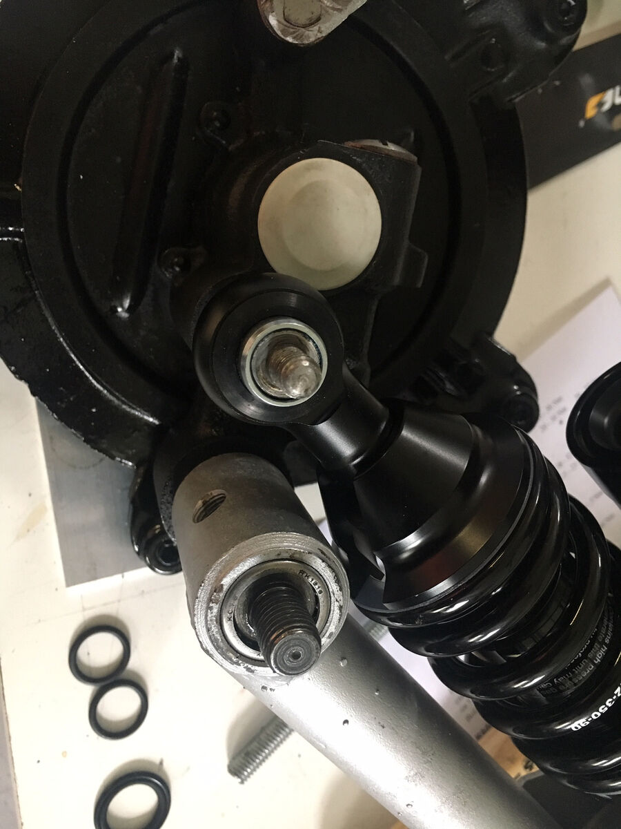

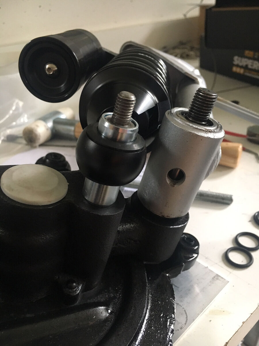

Danke für den Link, hab es mir gerade angeschaut. Auf den Bildern verwendet er O Ringe für den Dämpfer aber auf dem Video nicht... Muss der Deckel gerade sein und wie fest muss man die Mutter anziehen. Da drückts doch die O Ringe komplett zusammen!?
Hallo, ich steh auf dem Schlauch!
Seit Tagen quäle ich mich mit dem Zusammenbau der Schwinge bzw. der Trommel und Dämpfer.
Hab mich versucht da reinzu lesen und auch aus den Videos bin ich nicht schlauch geworden.
Gehören da Gummis drunter und drauf, wenn ja welche und müssen die lose sitzen oder passend...
Die Hülse vom neuen Dämpfer ist länger als bei der Orgnialen, aber ich glaube da waren keine Gummis drunter.
Keine Ahnung mehr.
Anbei die Bilder von der Katastophe
Hoffe Ihr könnt mir helfen.

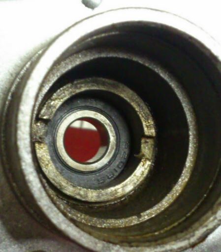

Einwandfrei!! Der 15er Schlüssel hat den Erfolg gebracht
Danke für den Tip, nun gehts weiter
Diese Ringmutter ist aus relativ weichem Material. Dort herumzukloppen, speziell wenn sie festsitzt und man keine Erfahrung hat, kann leicht dazu führen, daß die Mutter verknorzt und dann beim rausprügeln das Innengewinde im Schwingengrundkörper beschädigt.
Und richtig - es ist ein Linksgewinde.R. F. Ahrung sagt: Besser man besorgt sich den passenden Schlüssel (22 Euro sind nicht die Welt) oder baut sich mindestens selbst ein Hilfsmittel (z.B. eine große alte Stecknuß mit der Flex bearbeitet).

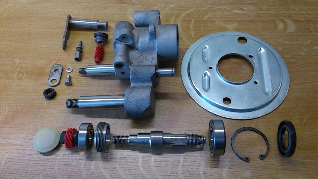

Top Danke für das Bild das ist eine super Zusammenstellung was alles benötigt wird.
Hast Du mir ein Link zu dem Werkzeug.
Hallo, ich bin gerade an der Vorderachse meiner Vespa dran neu aufzubauen.
Nun häng ich an der Kronenmutter dran.
Wie bekomm ich die raus!? Gibts da ein spezielles Werkzeug oder muss man sich da was selber basteln!?
Sollte ein Linksgewinde sein.
Für Tips wäre ich sehr dankbar.
