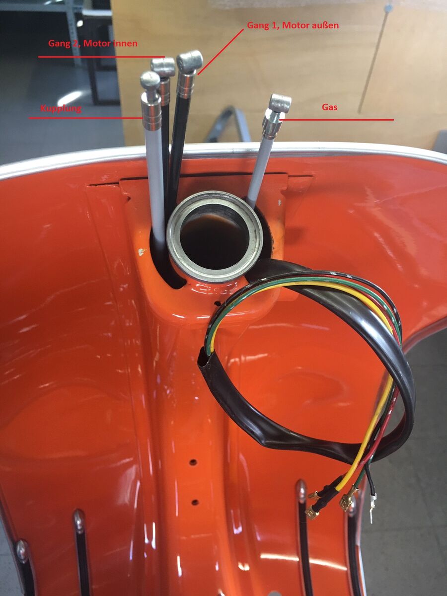

Züge Vespa 50 special
Externer Inhalt youtu.beInhalte von externen Seiten werden ohne Ihre Zustimmung nicht automatisch geladen und angezeigt.Durch die Aktivierung der externen Inhalte erklären Sie sich damit einverstanden, dass personenbezogene Daten an Drittplattformen übermittelt werden. Mehr Informationen dazu haben wir in unserer Datenschutzerklärung zur Verfügung gestellt.
Ab 5:00 min...
Super, dann kann ich mit gutem Gewissen weitermachen
Arbeite gerade an der Schwinge und Gabel.
Die habe ich komplett neu im Aufbau und da fehlt mir das ein oder andere Werkzeug um die Lager einzuklopfen.
Aber das Projekt soll auch nicht nächste Woche fertig werden.
Das ist so ein schönes Hobby und zum fahren habe ich ja noch was.
Das sieht sehr gut aus,
unten am Rahmenausgang fehlt noch dieses Gummi:
https://www.scooter-center.com/de/gummi-rahme…9?number=170219
Ohne scheuert es früher oder später die Züge durch
