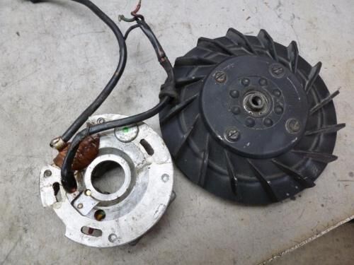

  • 50 N Erste Serie: Licht dunkel
    • Elmar S.
    • May 14, 2017 at 16:25
    Da hat rassmo recht! Bei Dir sieht das Polrad wahrscheinlich so aus:

    • Elmar S.
    • May 13, 2017 at 21:55
    Kann gut sein, dass Du das Polrad aufmagnetisieren lassen musst. Hat bei mir den Durchbruch gebracht. Kannst das in dem Tread dazu von mir nachlesen.
