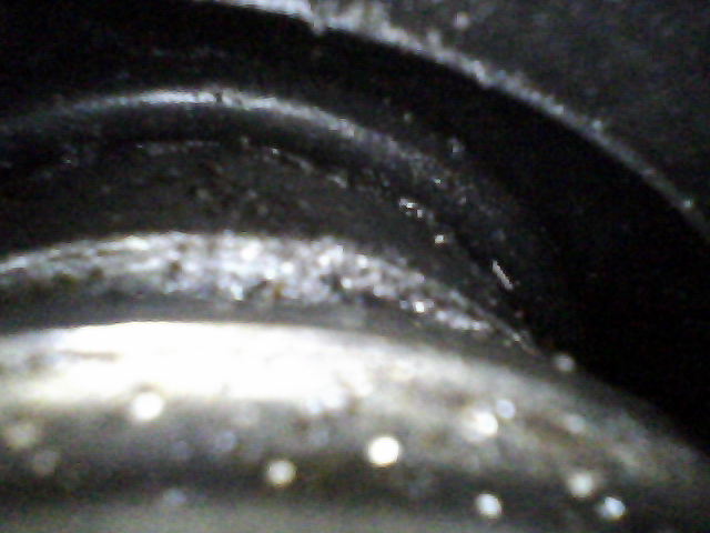

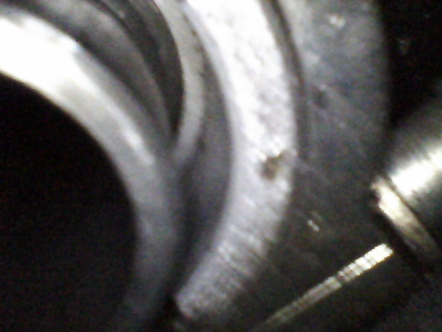

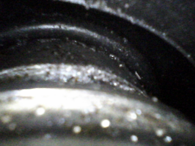

    So nun hab ich den Vergaser raus und gereinigt und siehe da, er war noch original bedüst: 58 er Hauptdüse.
    Dass der 75er Polini mit dieser Berühmt keinen Klemmer hatte wundert mich.
    Bei der Gelegenheit habe ich auch noch einen Filzring eingesetzt, da war vorher keiner (siehe Foto) Falschluft scheint Sie immer noch zu bekommen, denn wenn ich Sie stark warm gefahren im Stand hochdrehe, geht das Gas nur langsam zurück.
