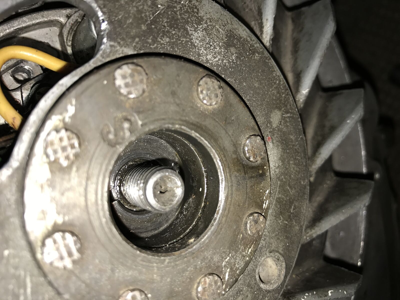

  • Motor läuft nicht
    • Schnipp2035
    • May 21, 2017 at 17:41
    Also mit viel Geduld is das polrad runter.
    Der Halbmond besteht aus zwei Teilen. Ob das jetzt aber vom Ausbau passiert ist kann ich nicht sagen.
    0,4mm Abstand am Unterbrecher. Welcher Abstand ist da gemeint?
  • Motor läuft nicht
    • Schnipp2035
    • May 21, 2017 at 17:09
    Ja hab ich schon probiert, der Ring löst sich immer von der nut :(
  • Motor läuft nicht
    • Schnipp2035
    • May 21, 2017 at 16:56
    Benzin kommt genug. Da kann es nicht herkommen.
    Ich kämpfe gerad mit dem polrad. Des mag nicht mehr runter.
    Der normale abzieher passt nicht bei mir hab kein Gewinde innen.
