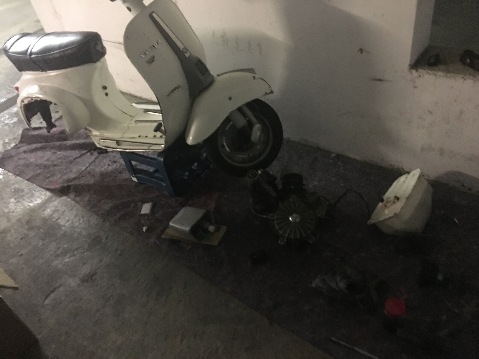

    Ich hab gestern mal angefangen. Hab den Motor ausgebaut und das Öl abgelassen. Mal schauen wann ich weiter komm. Wahrscheinlich erst übernächste Woche, aber da hab ich frei und kann mich voll und ganz der Kiste widmen!

    Also, ich bring meinen Motor doch nicht in die Werkstatt. Nachdem ich mit @Braver geschrieben hab und er mir ein bisschen Mut gemacht hab, versuch ich es jetzt selbst.
    Ich hab sicherlich keine 2 linken Hände. Hab zwar bis jetzt noch nie was mit Motoren am Hut gehabt, aber der Vergaser war gestern auch kein Problem und sonst bekomm ich in meiner Freizeit auch Gitarren gebaut dann werd ich das ja wohl auch noch hinbekommen! :thumbsup: Bin zumindest voll motiviert.

    Ich denk es werden sicher noch mehr Fragen kommen, aber ich mach mich da jetzt dran...zur Not kann ich den Motor ja noch in Einzelteilen in die Werkstatt bringen :D

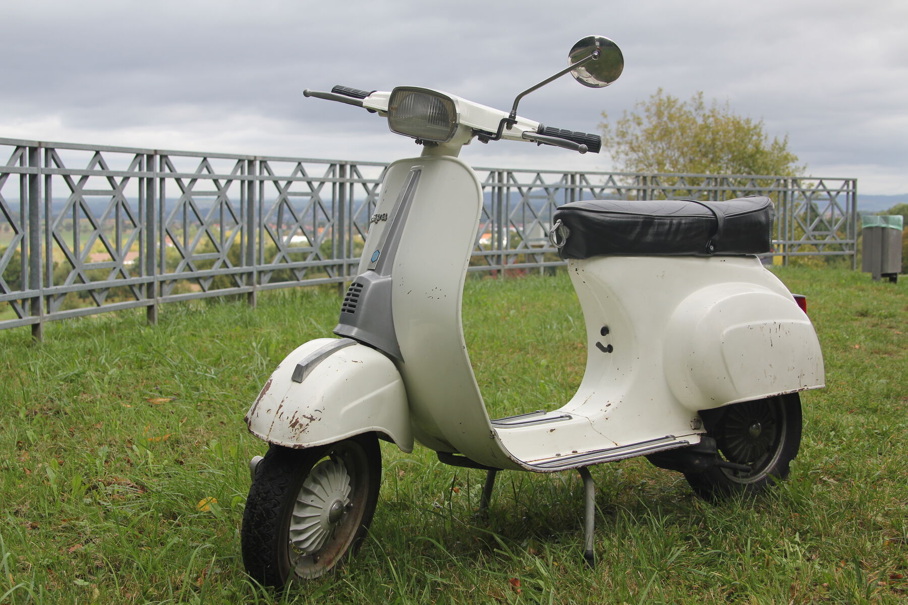

    So, mittlerweile bin ich stolzer Besitzer einer Vespa! :thumbsup:
    Es ist zwar keine PK50XL, dafür aber eine 50 Special von 1980 die noch komplett im O-Lack da steht 2-)
    Sie fährt zwar top, jedoch dreht sie mit gedrücktem choke relativ hoch, da muss ich mal schauen ob sich das mit ein bisschen am Vergaser spielen in den Griff kriegen lässt (dann wars ein Mega Schnäppchen) oder ob ich den Motor richten lassen muss (dann wars trotzdem noch preiswert)
