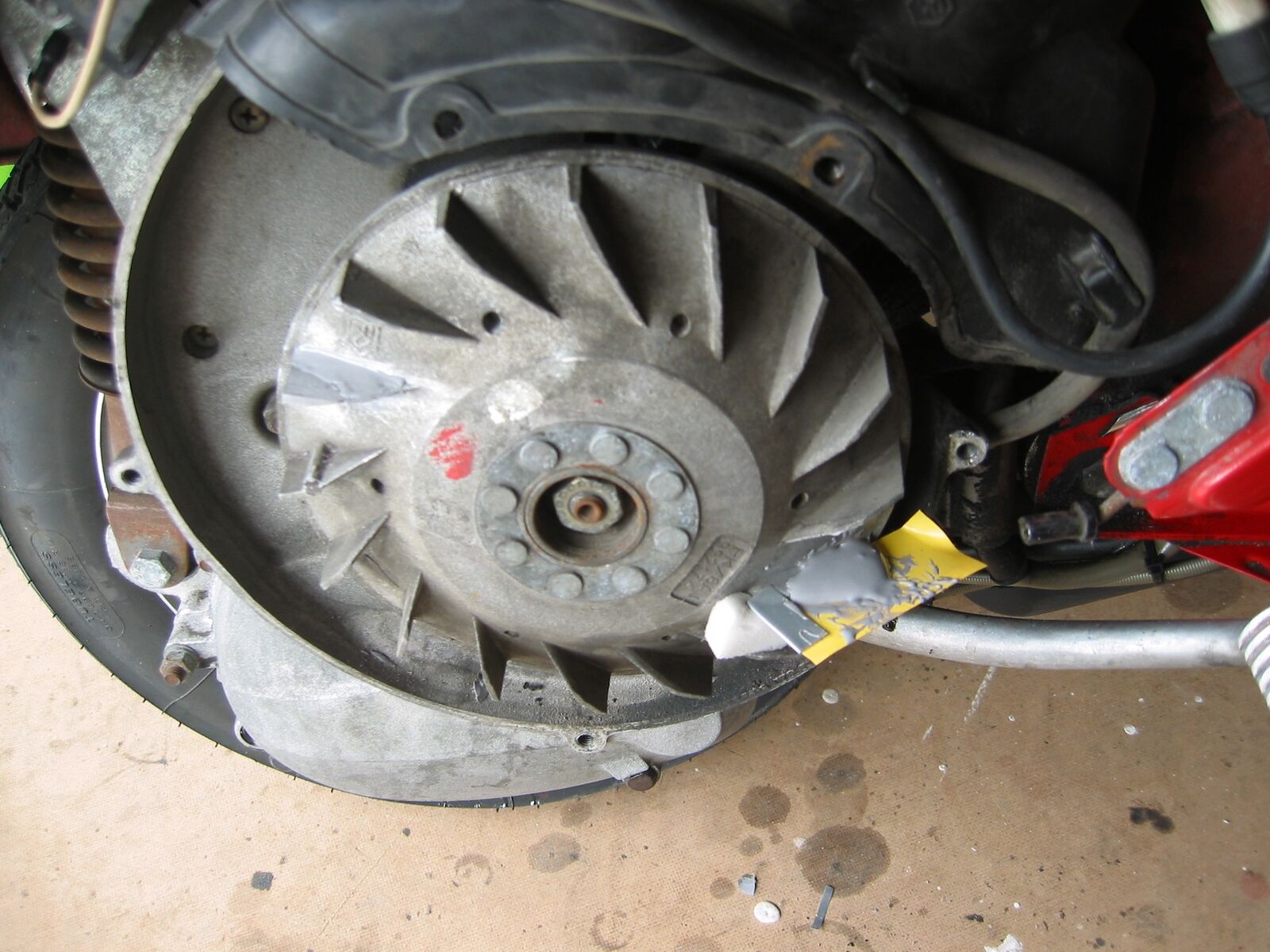

  • am Lüfterrad sind 2 Flügel abgebrochen
    • nov@
    • March 25, 2007 at 14:54
    also hier mein erster Fahrbericht. Das war wohl sauber nichts. Die ersten 5km alles klar und wunderbar. Dann aufeinmal klack... klack und ab waren die Flügel gen Himmel oder sonstwo verschwunden.
    Ok die Ausführung war gut aber zu wenig Haftung am Lüfterrad. Nun muss ich mir wohl was anderes überlegen.
    • nov@
    • March 25, 2007 at 01:18
    sone Spritze aus dem ATU Flüssig - Metall
    ja nicht die übliche Bildquali , aber ich denke mann weis was es ist . sry
    cu nov@
    • nov@
    • March 24, 2007 at 14:21
    so bin heute in ATU gefahren und habe mir Flüssigmetall geholt. Ist ne sehr zähe Masse wenn mans gemixt hat. Läßt sich aber gut verarbeiten und bearbeiten.
    laß es noch 24 Std aushärten und dann schau ma mal obs hebt.

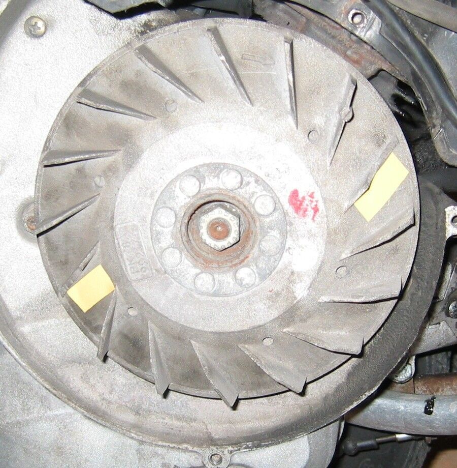

    • nov@
    • March 22, 2007 at 19:10
    ich habe mal ein Foto gemacht, damit man sich besser vorstellen kann wie die Lage ist. Ich hoffe das es noch reparabel ist oder wenigstens noch kurzzeitig einsetzbar.
    cu nov@
