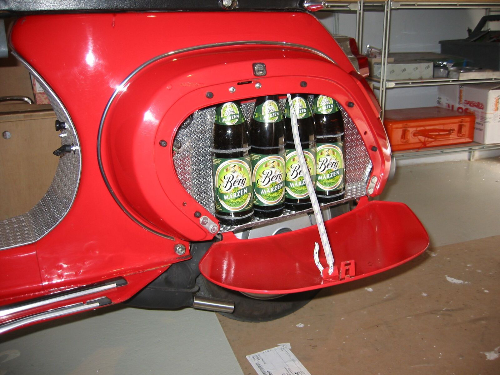

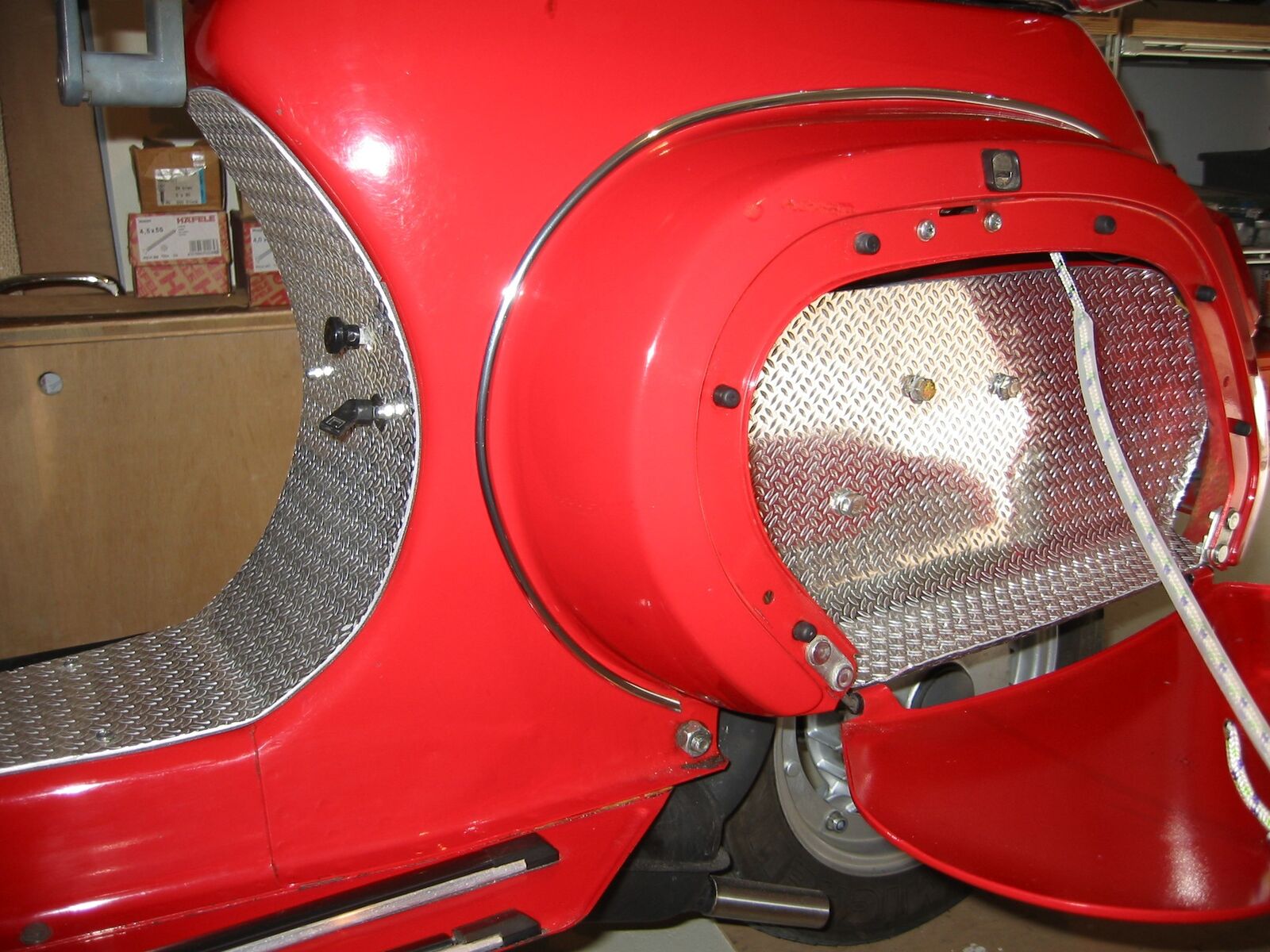

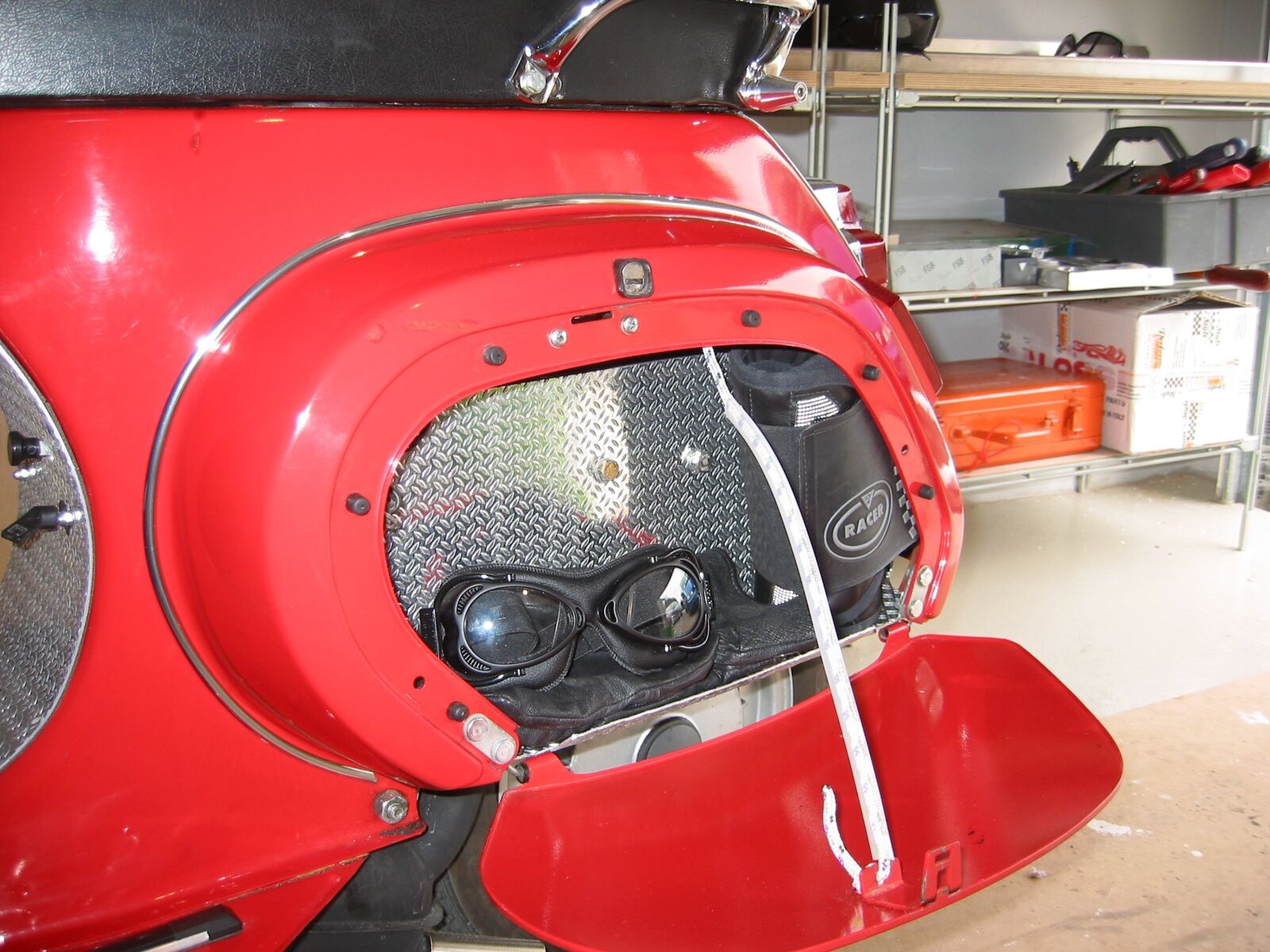

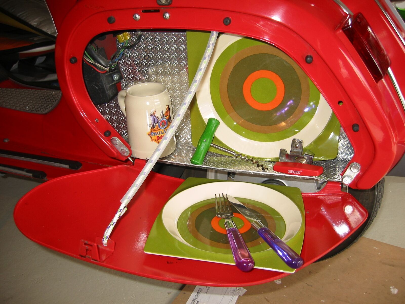

    hi zusammen,
    Bei mir war mal wieder Bastellstunde, da ich mal wieder etwas Zeit hatte und die Langeweile mich plagte.
    Ich dachte gibste deiner Kleinen mal einen klapps auf den Po und schau ma mal was sie dazu sagt.
    Ich habe mich für den Ausbau Ihrer linken Backe entschieden. Riffelblech mit feiner Strucktur genommen, und los gehts .3 Std arbeit und so siehts jetzt aus.
    Habe auch schon paar Inzinierungen durchgespielt wie z.B. 2 liter Bierflaschenhalder oder Brotzeit morgens um halb 10 .
    cu nov@ :P
    p.s. bin für jeden Verbessungsvorschlag oder noch weiteren Tipp sehr dankbar

    • March 20, 2007 at 20:41
    Gute Idee, saubere Umsetzung!
    Mal 'ne kleine Frage dazu: Hast du 'ne Kantbank oder wie hast du den Bogen da rein gekriegt?
    Und hast du das Blech nur an den Gewinden für den Reserveradhalter verschraubt oder hast du irgendwo zusätzliche Scharuben drin?

    ja wie sylle schon sagt habe ich über ein Werkbank gekantet, war ne heiden arbeit. Deswegen ist die Hohlkehle oder auch der Innenradius so groß. Mann sollte ein Brett längs der Biegekante mit Schraubzwingen befestigen und dann nach und nacht biegen.
    Die Befestigung des Ausbaus ist zusätzlich rechts und links vorne wo auch der Deckel in den Lagern liegt, mit einer art hochgebogenen Lasche verschraubt worden. Also sozusagen eine 5- punkt Befestigung.
    Zur Entklapperung der ganzen Geschichte habe ich Punktuell Vorlegeband auf die Rückseite geklebt.

    Hi zusammen,
    vielleicht kann mir hier ja nochmal jemand, einen Ratschlag erteilen. Ich würde gerne meinen Helm in dieses Fach einschließen. Leider fehlt mir bei dem Fach meiner PK50 XL circa 1-2cm in der Höhe. Soll heißen der Deckel schließt nicht. Besteht die Möglichkeit das Blech der "Pobacke" irgendwie auszubeulen oder ein Loch reinzumachen? Zur Info: Eine Davida Halbschale soll da rein, falls die Info von Nutzen ist.
    Danke für jede Anregung!
