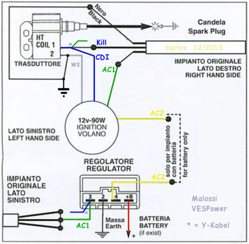

12-14,5 V sollten schon an dem Ausgangskabel zur Lichtstromversorgung rauskommen! Vielleicht hast du einen Massefehler? Mach an der Stelle, wo der Regler zusätzlich mit Masse versorgt wird mal richtig blank und miss dann nochmal.
-Der Regler kann natürlich auch kaputt sein.-
Ich habe zuvor einen neuen 3 Poligen AC AC Regler verbaut gehabt und bei dem auch nur 10.8Volt ac gemessen.Und der BGM ist auch neu und da ist es anlich mit der Spannung.

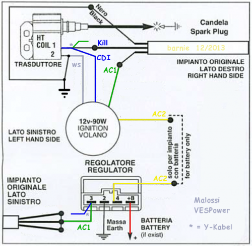

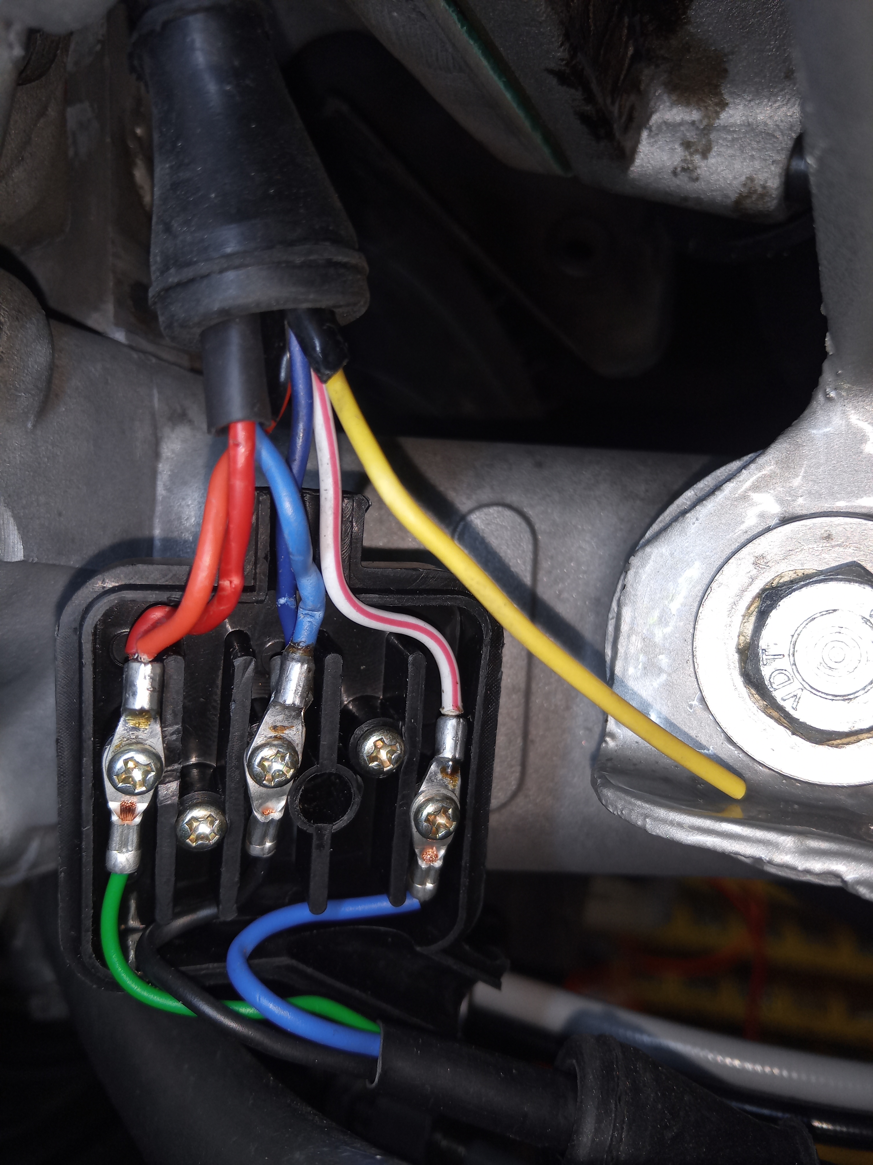

Kann es sein das ich bei der Malossi Vespower MK2 Zündung evtl falsch in dem Kabelkästchen angeschlossen habe?
Ich habe den Motor schon fertig aufgebaut gekauft und an den Anschlüssen nichts geändert.
Allerdings hätte ich noch ein gelbes kabel aus der Zündung zur verfügung das ist momentan Blind.
Das werde ich nochmal prüfen.Danke.
Hat aber normalerweise nichts damit zu tun das ich zu wenig spannung habe oder?
Das Blinkerrelais ist auch von Motogadget
Motogadget MOTOGADGET MO.FLASH DIGITALES BLINKRELAIS
Mein Problem ist warscheinlich nach dem Regler kommten sowol bei DC ca 6-7Volt und bei AC nur ca 10-11 Volt heraus.
Kann das richtig sein?
Ich habe oben noch nicht erwähnt das ich eine Motovespa Primavera 125 aufbauen will und dafür einen Motor gekauft habe mit diversen Tuningteilen.
Möchte das ganze irgendwie auf die Straße bringen und brauche dafür Blinker.
Habe die Motogadget Led Blinker mit relais zuhause die funktionieren aber nur mit Gleichstrom dehalb den Gleichrichter.
Im Motor ist eine Zündung MALOSSI VesPower MKII verbaut allerdings habe ich den originalen Spannungsregler nicht deshalb den BGM 12V AC DC Regler.

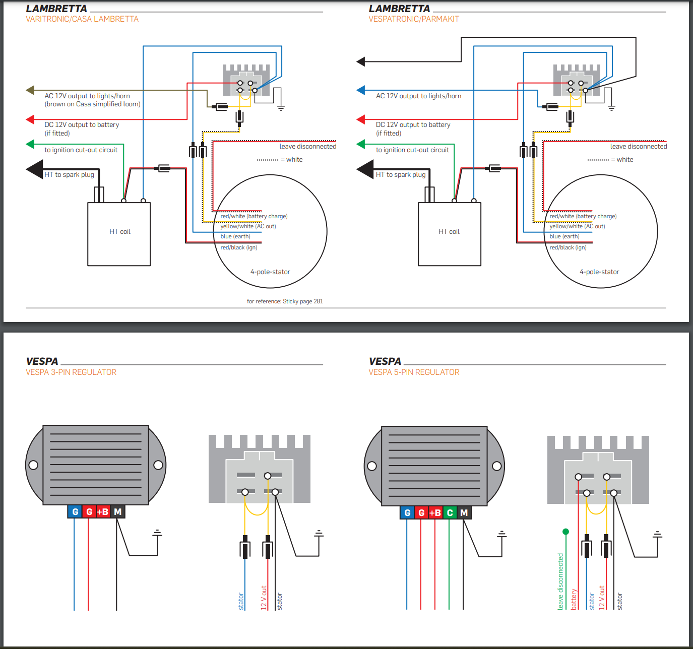

Hallo.
Ich habe den BGM Regler verbaut der 12 Volt AV in geregelten AC Wechselstrom und aber auch DC Gleichstrom erzeugt aber irgendwie bekomme ich nicht die richtigen Spannungen zusammen.
Frage 1 Wäre:
An dem Kabel von der Lima kommen irgendwo je nach Gas zwischen 12Vund 40Volt AC Wechselspannung an ist das normal?
Wenn ich den Regler anschließe bekomme ich nur ca 10,8Volt AC Wechselspannung und max 6-7 Volt Gleichspannung bei höheren Drehzahlen geliefert.
Können mir vieleicht jemand erklären ob das normal ist oder wo ich da ein Problem haben könnte?
Ich brauche den Gleichrichter um meine Lenkerendenblinker von Motogadget zu betreiben die Gleichstrom benötigen aber die wollen auch nicht richtig funktionierern scheinbar weil die Spannung zu gering ist.
Desweiteren fällt mein SIP Tacho aus wenn ich die Hupe betätige und das Rücklicht wird auch kurz schwächer..Ich vermute das auch hier die Spannung mit den 10,8Volt AC Wechselspannung zu wenig ist.
Ich bin über jeden Tip Dankbar.

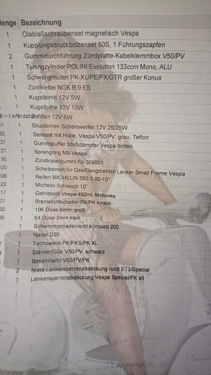

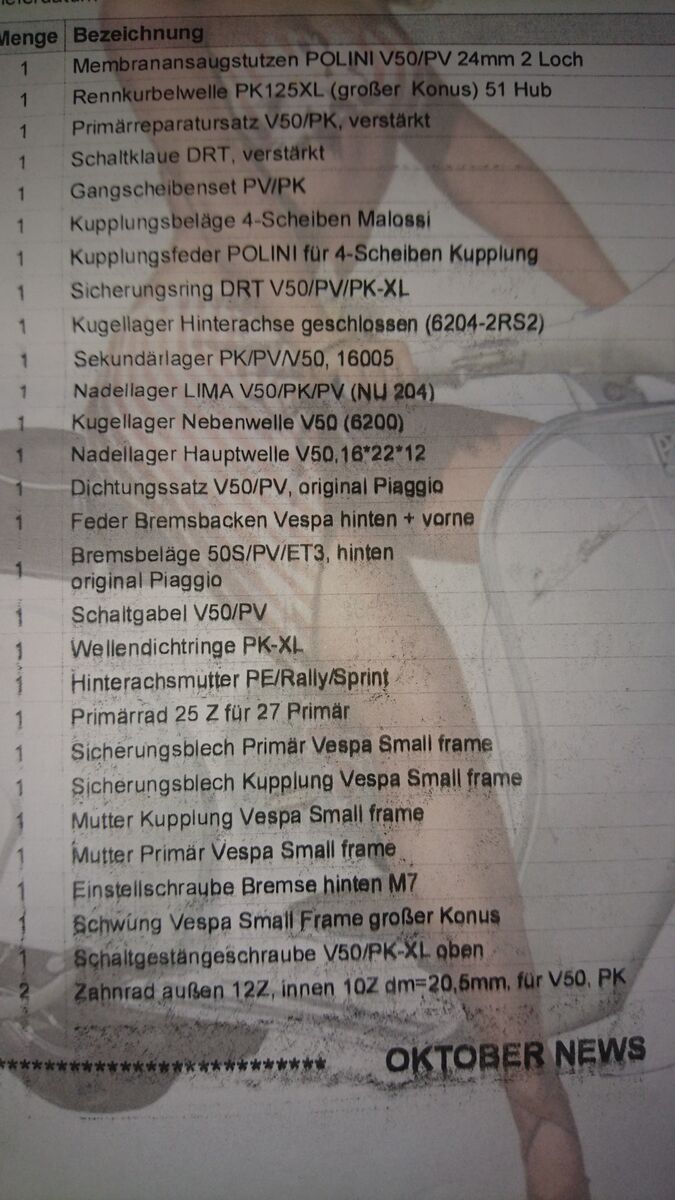

Ich habe die Vespa vor 3 wochen gekauft und der Vorbesitzer hat dem Motor machen lassen und unter anderem wurden folgende Teile verbaut.
Habe die liste im Anhang.
Hilft evtl weiter bei der Beurteilung.
Desweiteren ist mir aufgefallen das die Kupplung relativ schwer zu drücken ist im gegensatz zu meiner V50R,ist das bei den verbauten Komponenten normal?
