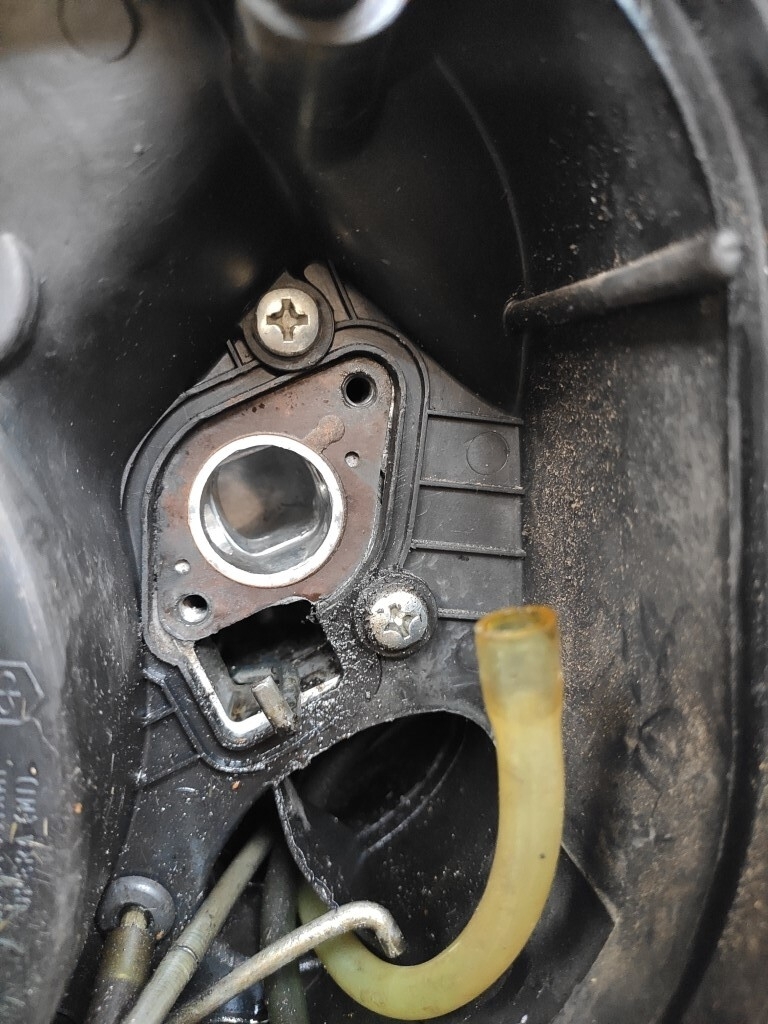

Hat einer nen Tip wo ich die Dichtung zwischen Vergaser und Motor (sie Bild oben) her bekomm? Im www find ich die bei keinem Anbieter
Wiewaswo.... Nen Dichtsatz für den MOTOR kaufen und verbauen
Oder meintest du für den Vergaser? Also die Dichtung zwischen Vergaser und Motor... -
Danke, werd berichten wenn das Werk vollbracht iss
