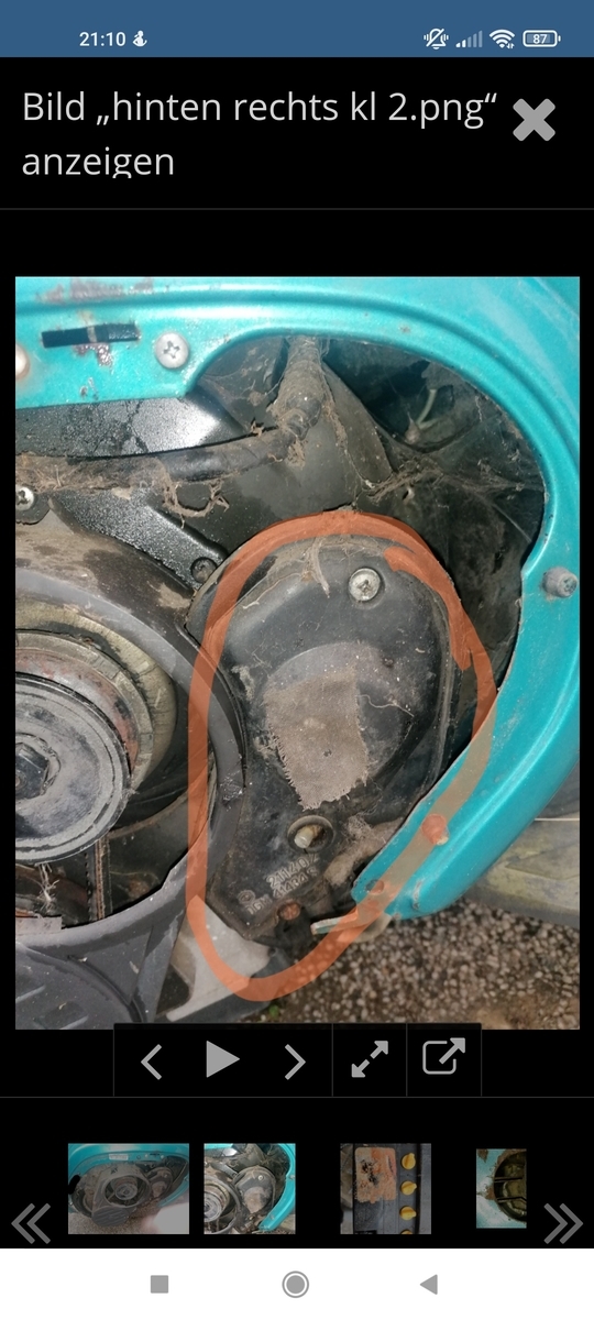

    Ansonsten war heute leider kein so erfolgreicher Tag. Wir haben zwar gestern Abend die Benzinhahn noch ab bekommen, wir bekommen aber den "Dual-Tank-Einsatz" irgendwie nicht aus dem Chassis. Wir können den großen schwarzen Block zwar frei bewegen und auch ein Stück herausheben, aber der Einsatz scheint im vordern Bereich noch irgendwie / wo fest zu hängen. Es wurde ja geschrieben, dass wir den Benzinschlauch am Vergaser lösen sollen, wir haben aber aktuell keine Idee, wie wir an den Vergaser ran kommen. In den Beschreibungen im Lexikon, sieht man unter der Sitzbank im vorderen Bereich ein Loch. Darüber kommt man wenn wir das richtig verstanden haben von oben an den Vergaser. Diese Aussparung haben wir aber leider nicht. Ihr habt doch bestimmt noch einen passenden Tipp für uns.
    Aber wir lassen uns nicht entmutigen. Morgen versuchen wir es weiter. Neure Tag, neues Wespa-Schrauben :)

    Der Vergaser sitzt hinter der rechten Seitenhaube.

    Dein Buch über PKXL2 kannst du in Sachen Motor für deine Automatik vergessen.
    Baue den Deckel des Vergasers ab und schon siehst du den Vergaser. An dem sitzt unten rechts der Benzinschlauch.

    Ok. Deckel (wie markiert) ab, damit wir an den Vergaser kommen. Dann den Benzin-Schlauch ab und schauen, ob Sprit kommt. Wenn Sprit kommt -> Schlauch wieder dran.
    Wird gemacht.
