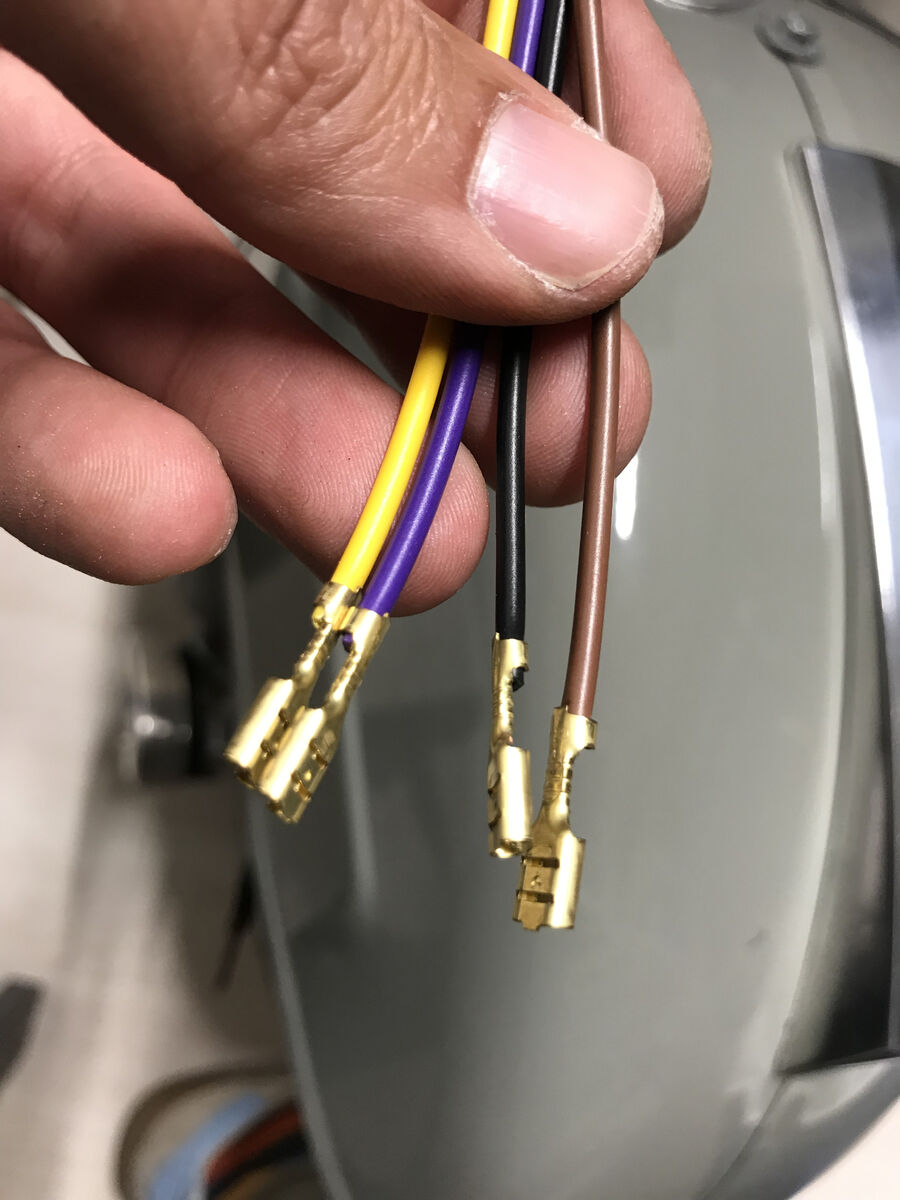

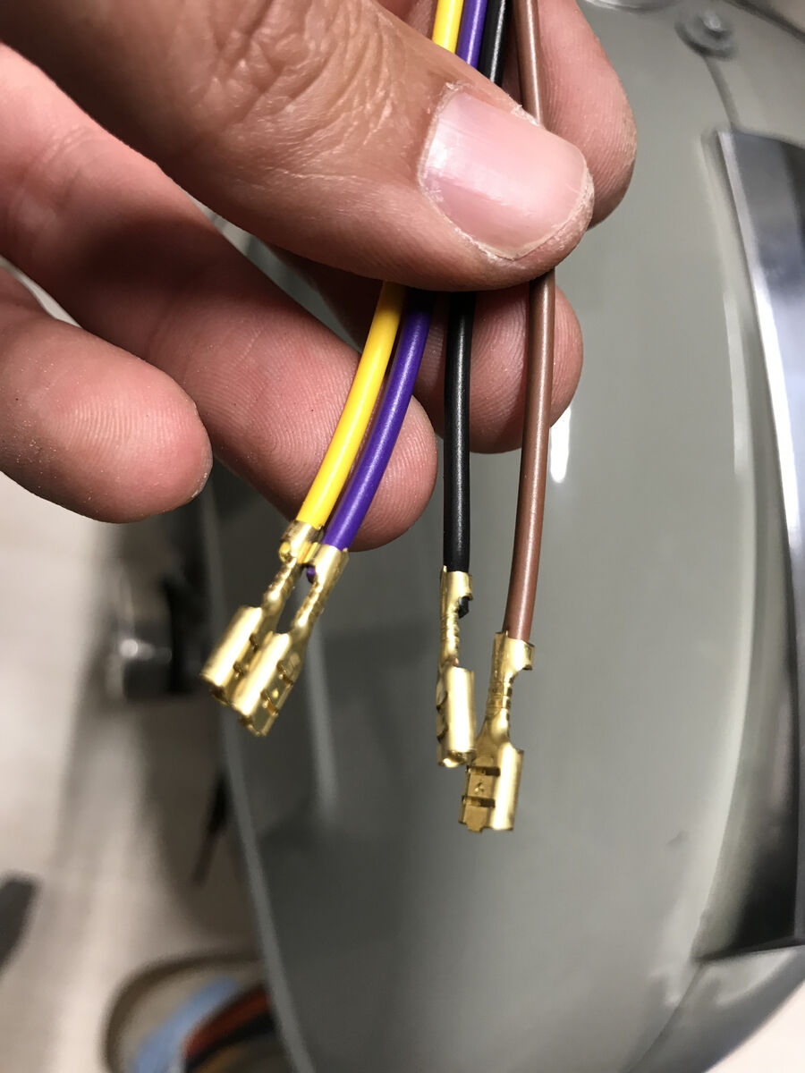

    Könnt ihr euch bitte mal kurz diese „Anleitung“ ansehen? Ich verstehe die Verkabelung des Scheinwerfers nicht.
    Bei mir gibt es nur Abblendlicht und auch keine Tachobeleuchtung, an die Lampe sollen aber 4 Kabel. Außerdem deckt sich der Baum aus der Anleitung nicht 1:1 mit meinem.

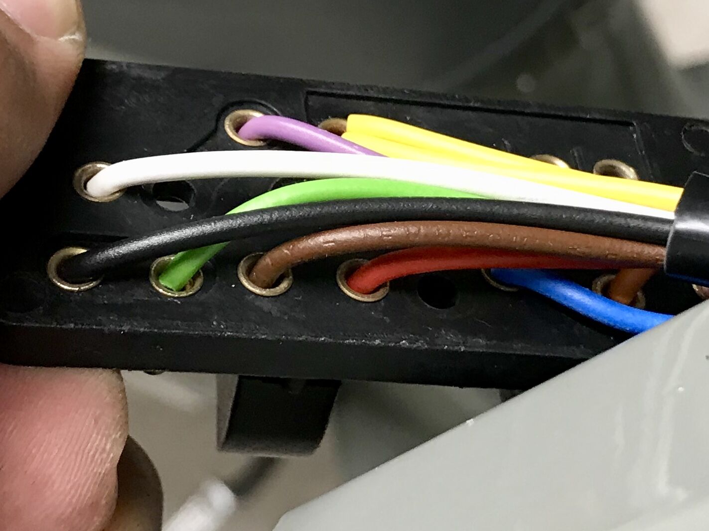

    Auf dem ersten Bild „Kabelast im Lenker“ fehlt bei mir das blaue, das am gelben hängt und am Schalter angeschlossen werden soll. Das dürfte für die Tachobeleuchtung sein. Ist das versteckt im Baum mit gelb verbunden? Eigentlich geschenkt, oder?
    Es bleiben also Masse (ist klar), braun, gelb, lila.

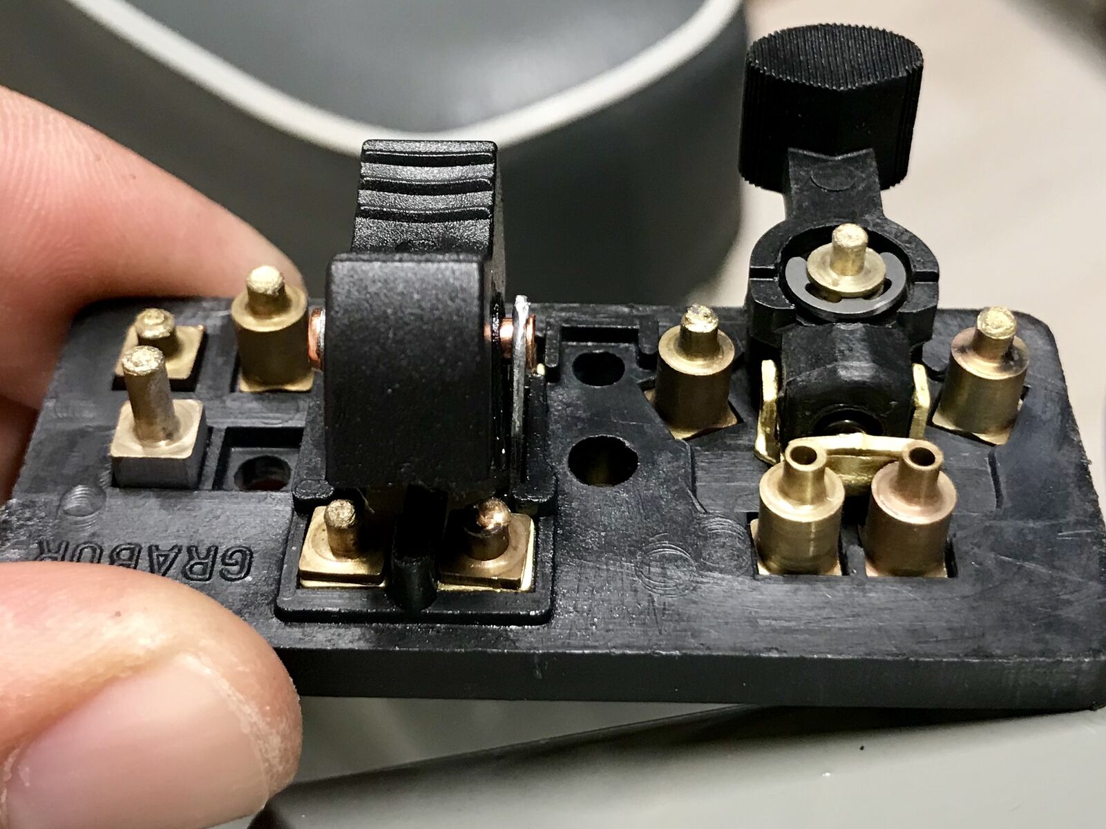

    Da bei mir auch der Lichtschalter anders aussieht als in der Ableitung, anbei ein Foto. In der oberen Schalterstellung (bisher Licht aus) hängen die beiden gelben (ist das Plus?) und lila, in der unteren Position (bisher Licht an) dann braun und rot.
    Was schließe ich jetzt an den Scheinwerfer an?
    Wenn Du unten am Kabelbaum blau und rot auf plus vom regler gelegt hast, sollte rot Strom für's Licht, Weiss Strom für die Hupe, gelb für standlicht/rücklicht und grün der kill sein.
    Weiss und rot haben dann Dauerstrom
    Ich warte jetzt mit dem einziehen auf schlechtes Wetter und hab den Kabelbaum also noch nicht inspiziert. Aber: blau und rot auf Plus vom Regler, dann Im Lenkkopf aber nur noch rot, kein blau, aber weiß und gelb?
    Weiß und gelb beziehen woher Strom? Vom roten (ab Schalter im Lenker?)
    Und der blaue geht dann zum Bremslichtschalter?
