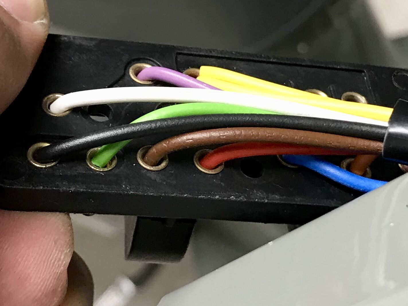

    Könnt ihr euch bitte mal kurz diese „Anleitung“ ansehen? Ich verstehe die Verkabelung des Scheinwerfers nicht.
    Bei mir gibt es nur Abblendlicht und auch keine Tachobeleuchtung, an die Lampe sollen aber 4 Kabel. Außerdem deckt sich der Baum aus der Anleitung nicht 1:1 mit meinem.
    Auf dem ersten Bild „Kabelast im Lenker“ fehlt bei mir das blaue, das am gelben hängt und am Schalter angeschlossen werden soll. Das dürfte für die Tachobeleuchtung sein. Ist das versteckt im Baum mit gelb verbunden? Eigentlich geschenkt, oder?
    Es bleiben also Masse (ist klar), braun, gelb, lila.

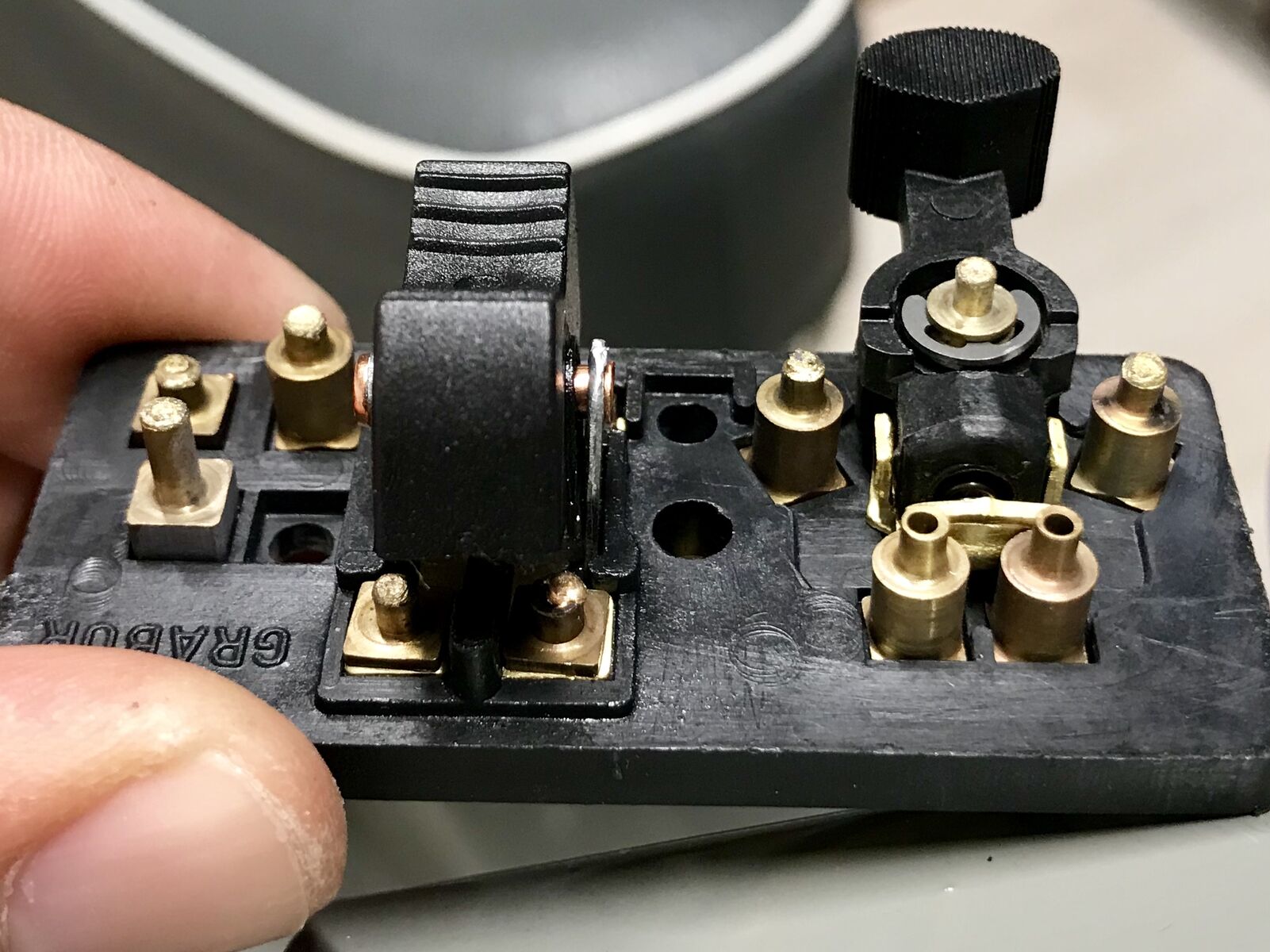

    Da bei mir auch der Lichtschalter anders aussieht als in der Ableitung, anbei ein Foto. In der oberen Schalterstellung (bisher Licht aus) hängen die beiden gelben (ist das Plus?) und lila, in der unteren Position (bisher Licht an) dann braun und rot.
    Was schließe ich jetzt an den Scheinwerfer an?

    Ich finds immer wieder spannend das sich die Probleme hier meist identisch überschneiden.
    An der Stelle bin ich auch grade. wollte grad in die werkstatt und das mal ausprobieren.
    Ich habe als Spannungsführende Zuleitung rot und weiß. Rot hätte ich jetzt mit rot verbunden, weiß mit weiß und einen gelben mit der leitung fürs rücklicht. (gelb auf gelb)
    Bleibt dann ja noch ein gelber übrig den man aufs vorderlicht knüppeln könnte. Ich frage mich nur grade wie das mit dem Standlicht so ist. Ich persönlich hätte es gern, vermute das ich dann lila noch mit anschließen muss.. aber weiß halt nicht ob dir das auch weiterhilft.
    So aber mal meine Denke bislang....
    Nachtrag:
    Habe grade nochmal die Artikelbeschreibung beim SCK durchgelesen... Ich befürchte dass das genau so funktionieren könnte. Wofür jetzt lila und braun genau sind hat sich mir nicht erschlossen, aber eben die tatsache das gelb auf jeden fall geschaltet plus für das licht ist. ergo sollte/könnte/müsste das so funktionuckeln.
    Nachtrag 2:
    Habs so gemacht, funktioniert. Hab schon 30km abgespult vor freude 😁

    Braun und lila sind für Auf -und Abblendlicht. Im falle einer V50 nutzt ma da ein Kabel für den Scheinwerfer (egal ob braun oder lila) das andere Kabel isoliert man vorne am Kabelast ab. Wenn man dann den Schalter betätigt ist in einer Stellung das Licht aus in der anderen an.
    Danke. Den übrigen gelben lasse ich dann auch isoliert liegen, ja?

    Wenn du rot als Strom zum lichtschalter gelegt und kein standlicht hast, sollte das gehn
