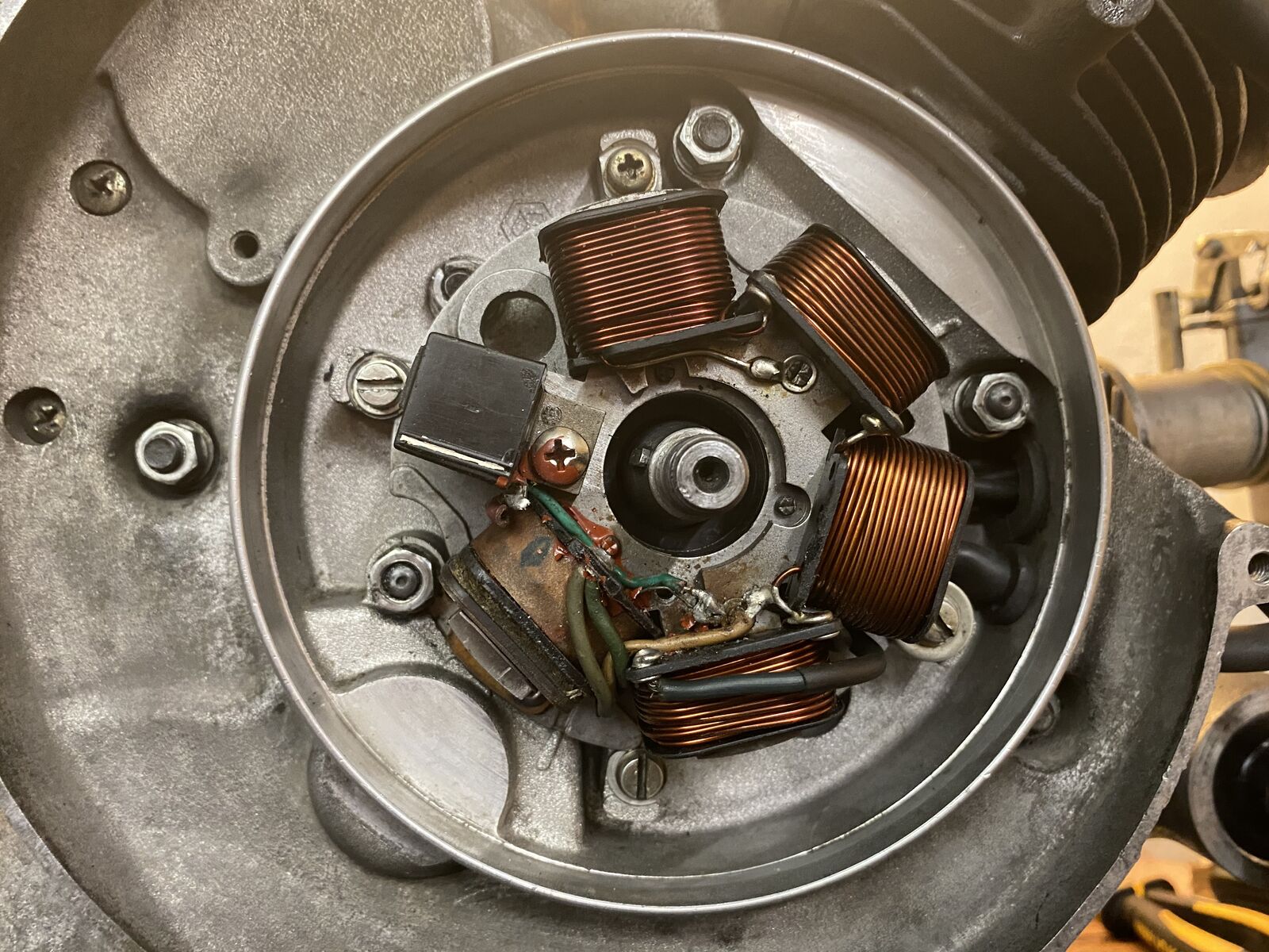

Ich hab die ZGP noch mal im ausgebauten Zustand angeschaut und die Ladespule und Pickup nachgemessen. Das Pickup hat 111,3 Ohm, die Ladespule hat 473 Ohm. Gemessen an den Kabelklemmen die an die CDI geklemmt werden. Also sind die Leitungen auch funktionsfähig. Allerdings sehen die Lötpunkte auf der ZGP wirklich nicht besonders gut aus, hier ist etwas Nacharbeit angesagt um das ordentlich zu machen.

Die Ladespule zeigt 447 Ohm und das Pickup 91 Ohm.

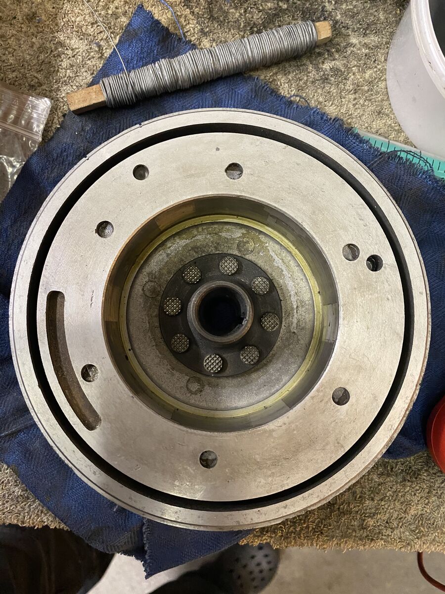

Das Polrad sieht auch okay aus.
Widerstandsmessung der ZGP durchführen...
Da brauche ich eine Anleitung bzw. Unterstützung.
Aber wenn doch ein Zündfunke da ist, sollte doch zumindest ein Stottern da sein.
Da magst Du Recht haben, eine andere ZGP hab ich leider auch nicht hier rumliegen.
Ein anderes Polrad hab ich leider nicht. Ist aber sauber innen und außen.
Ist auch sehr stark magnetisch und läßt sich unter magnetischem Widerstand von der ZGP abziehen.
