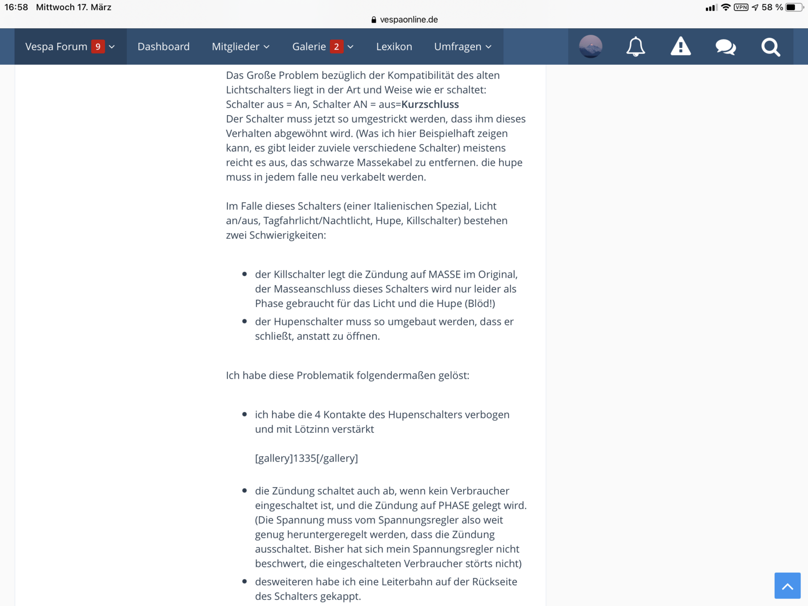

    • March 17, 2021 at 17:02
    schorsch712: einen Elektro-Vollhorst wie mich sowas zu fragen, ist nicht zielführend für Dich ;)
    Ich habe Dir mal den Ausschnitt aus dem oben verlinkten Beitrag hier reinkopiert:
    Warum das so ist, steht da auch. Ich mach’s halt einfach, ohne zu verstehen, warum es so ist.
