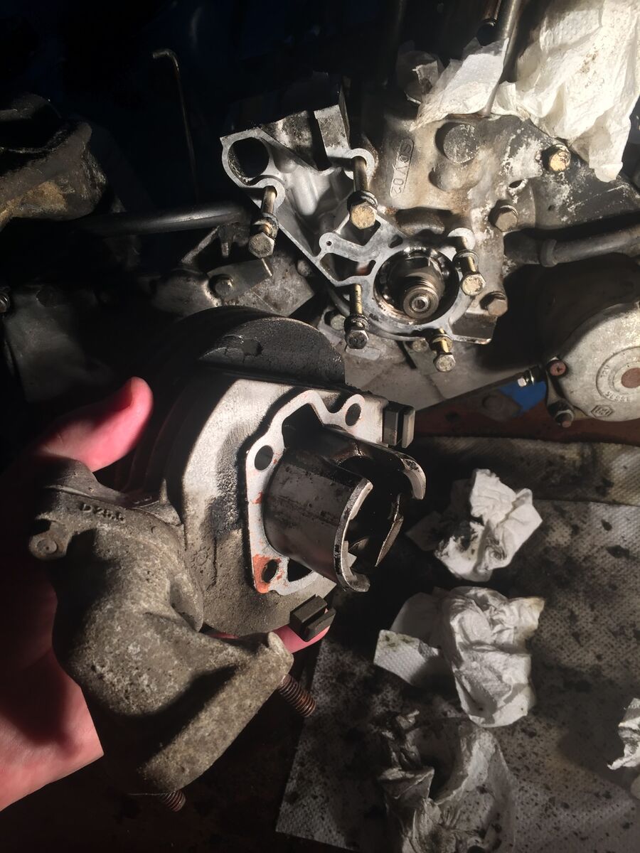

    Tach,
    Bin neu hier. Wohne in Japan und hab mir ne PK50 Auto (V5P2T) für 200Euro geschossen. Alles orig und in recht gutem Zustand, da nur 2300km. Problem ist, springt aktuell nicht an und Motor ist total versifft auf der linken Seite. Bin gerade am ausbauen. Nach etwas lesen, wird hier öfters die Dichtung vom Membranblock verantwortlich gemacht. Gibts noch andere Tips auf die ich schauen sollte?
    Neben dem Ölsiffproblem, könnt ihr mir sagen, was ich evt noch erneuern/mir angucken sollte? Ich geh davon aus, dass nach ner Vergaserreinigung die Kiste wieder startet.

    Bzgl Zylinder:
    Zylinder hab ich bereits runter und sieht noch sehr gut aus. Man kann sogar den Kreuzschliff noch erkennen. Kann es sein, dass es ein Aluzylinder ist? Gabs sowas außer bei der HP?
