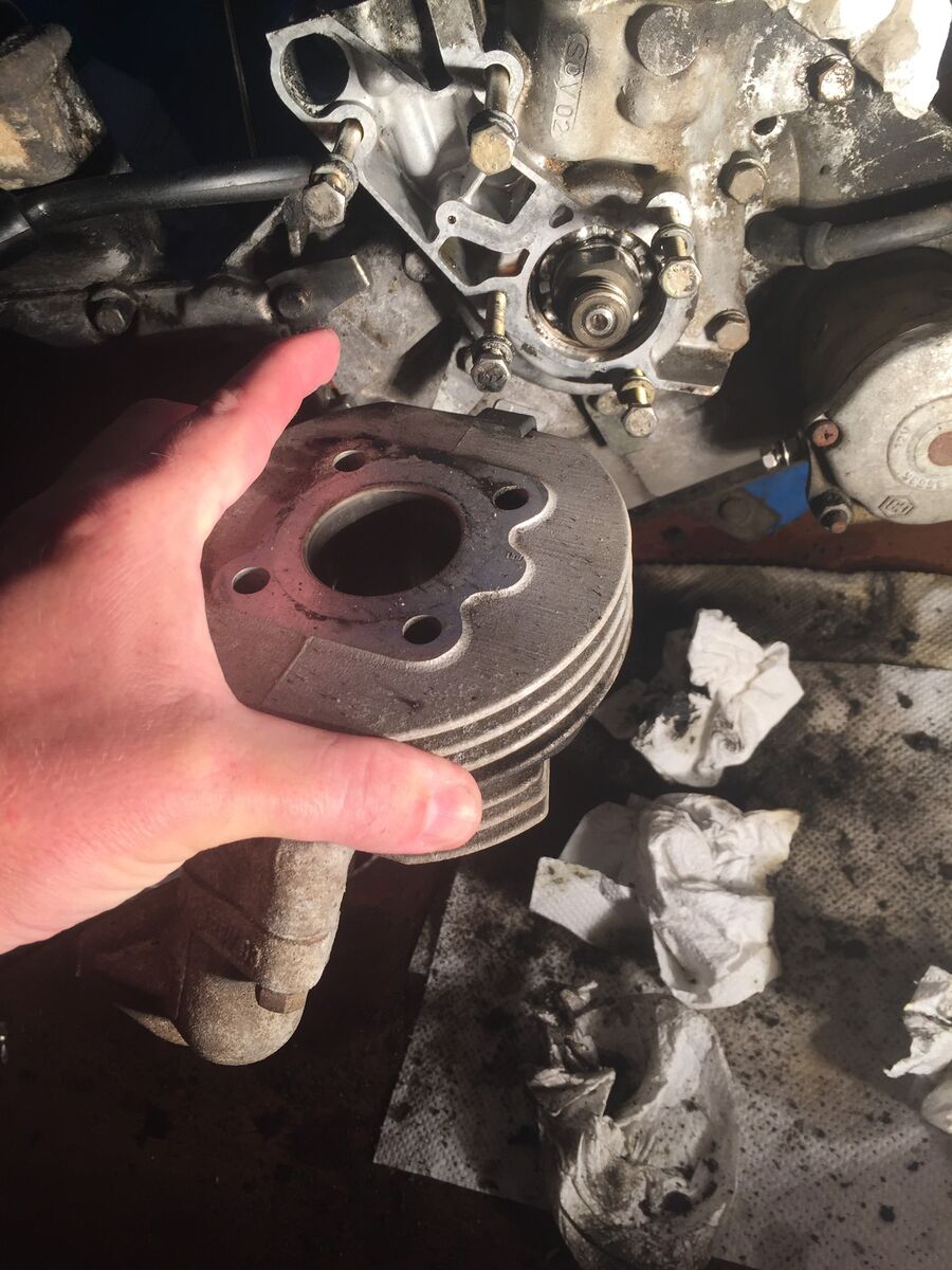

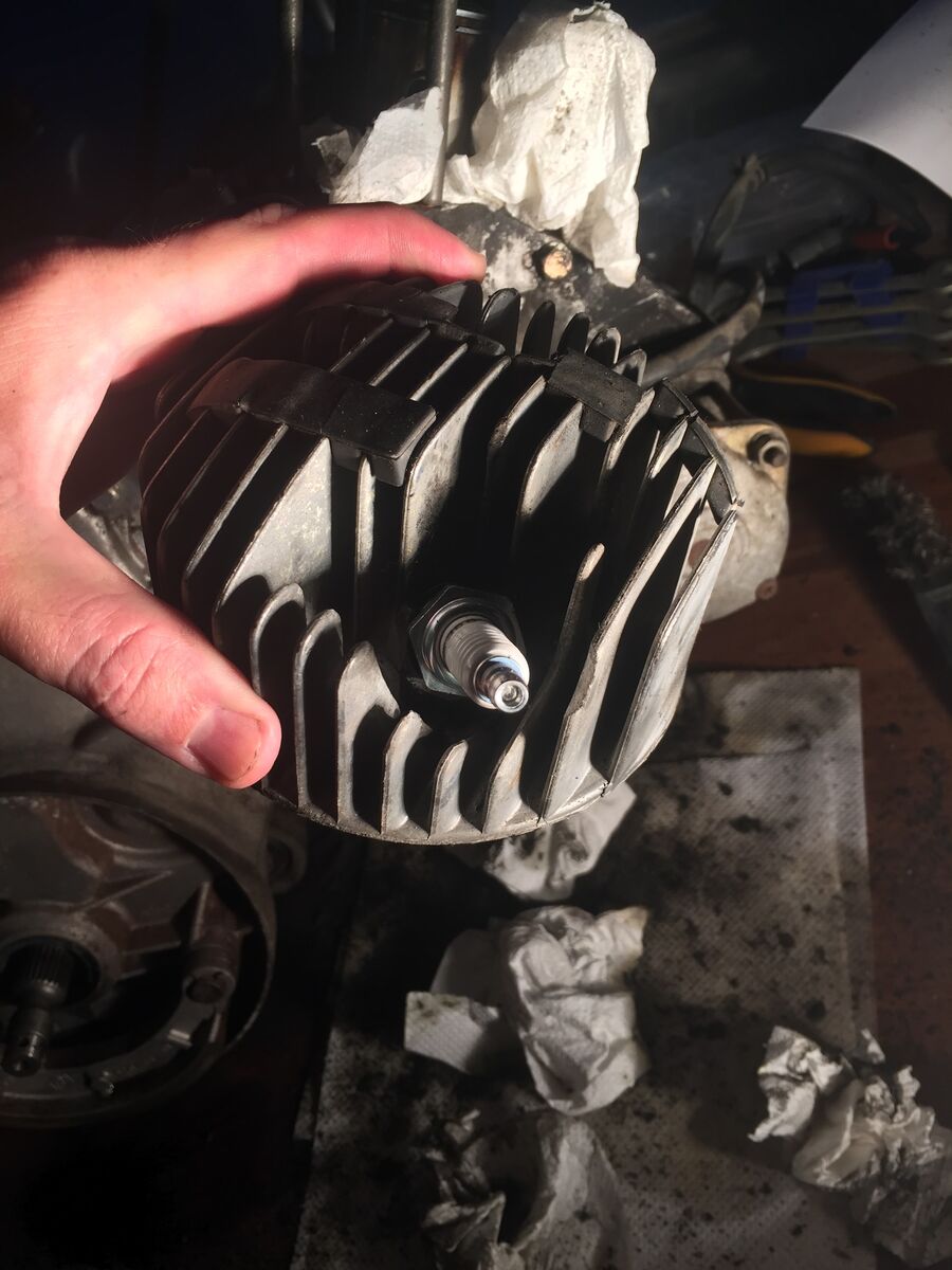

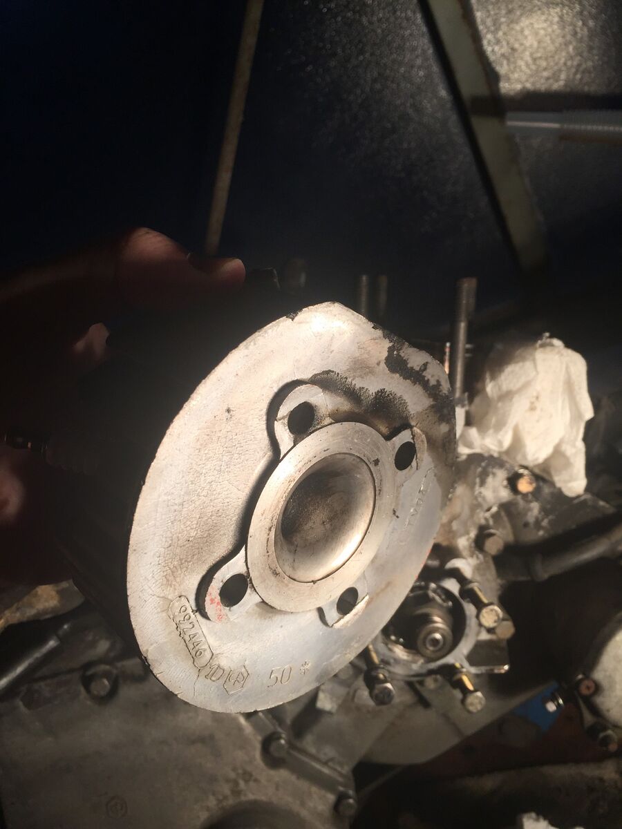

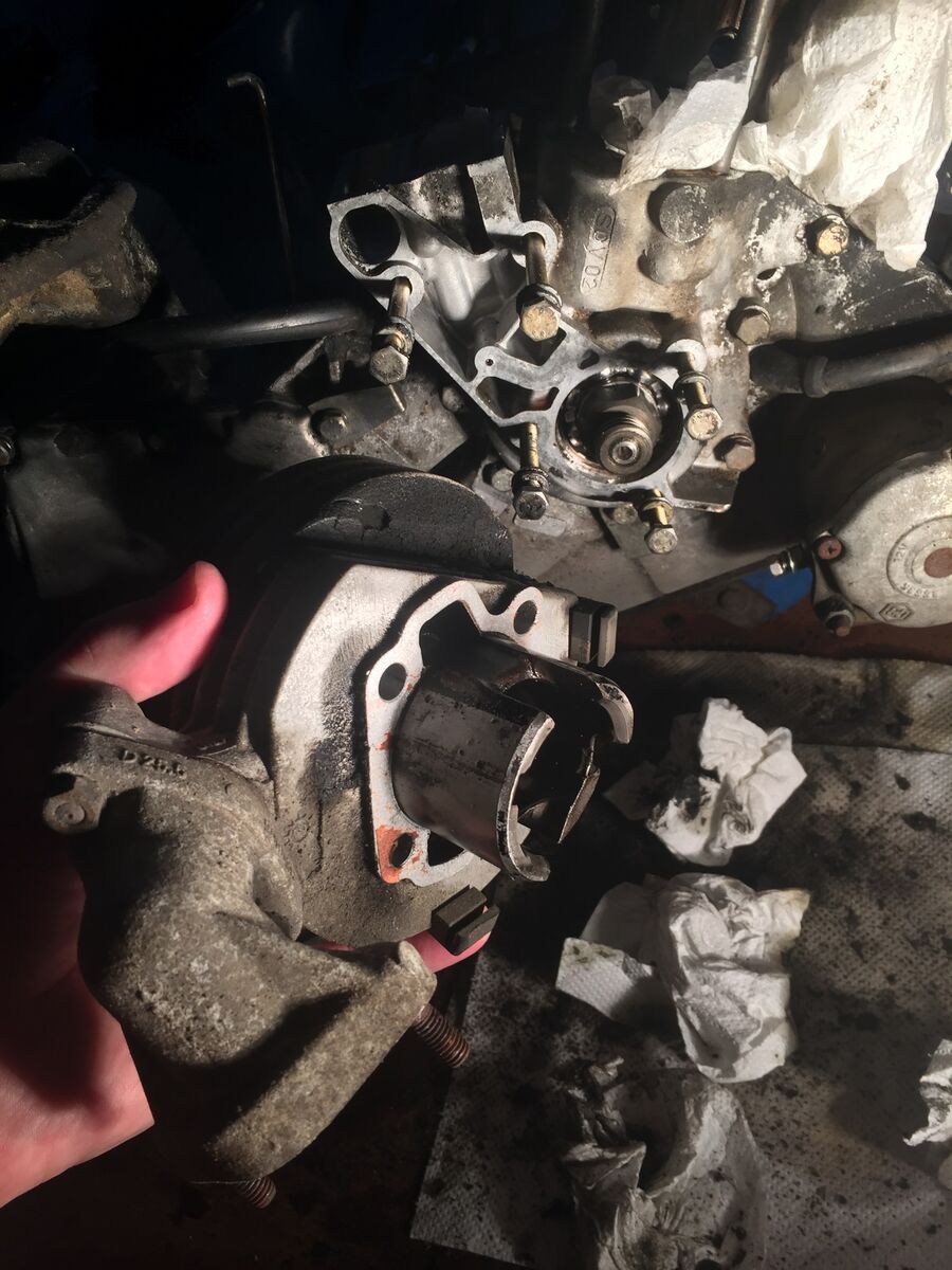

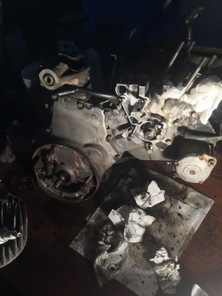

    Bolzenabstand: Aussen 55mm, innen 39.5mm
    Fotos hab ich auch paar gemacht. Relativ dunkel hier aber jetzt. Zylinder ist aber definitiv alu...

    Glückwunsch! Du scheinst einen Automaten geschossen zu haben. Pass gut auf den Motor auf, denn sonst erlebst Du dein blaues Ersatzteil-Beschaffungs-Wunder. Es gibt schlicht nur noch gebrauchte Teile für die Karre.
    Kreuzschliff ist bei der Karre eher eine optische Täuschung, denn der Alu-Zylinder ist im Original beschichtet. Also nix Kreuzschliff. Wenn doch, dann hat da jemand ordentlich dran rumgepfuscht!
    Dichtmasse Kopf? No way! Never ever! Da gehört gar nichts rein. Der dichtet beim richtigen Anzugs-Drehmoment von selbst.
