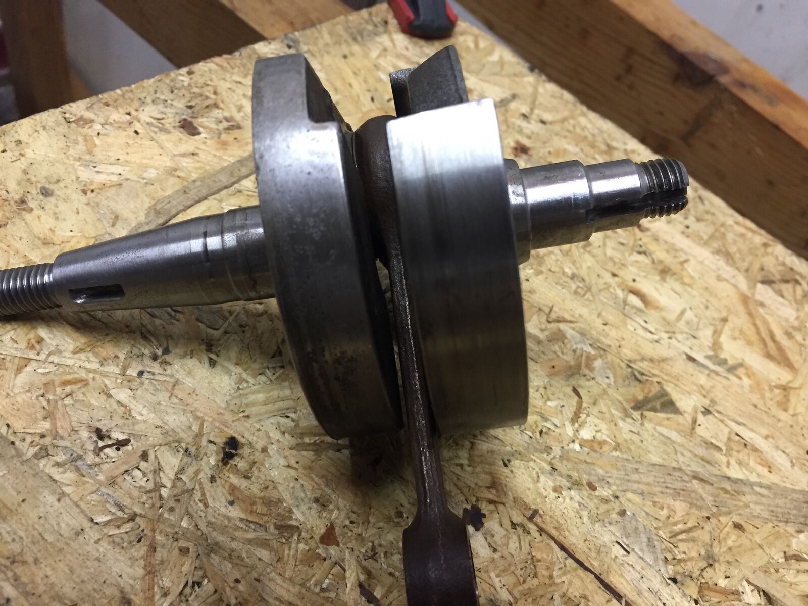

    Hier die Kurbelwelle.

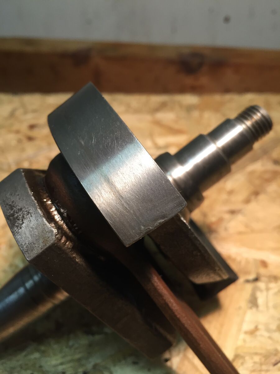

    Auf der Seite die den Drehschieber abdichtet sieht man eine Spur, aber da ist keine Riefe oder Vertiefung zu spüren. Auf der anderen Seite gibts dafür viele kleine Krater:
    Für eure Experteneinschätzung zu der ganzen Geschichte wäre ich sehr dankbar. Falls weitere Bilder gewünscht/benötigt werden werde ich die schnellstmöglich nachreichen.

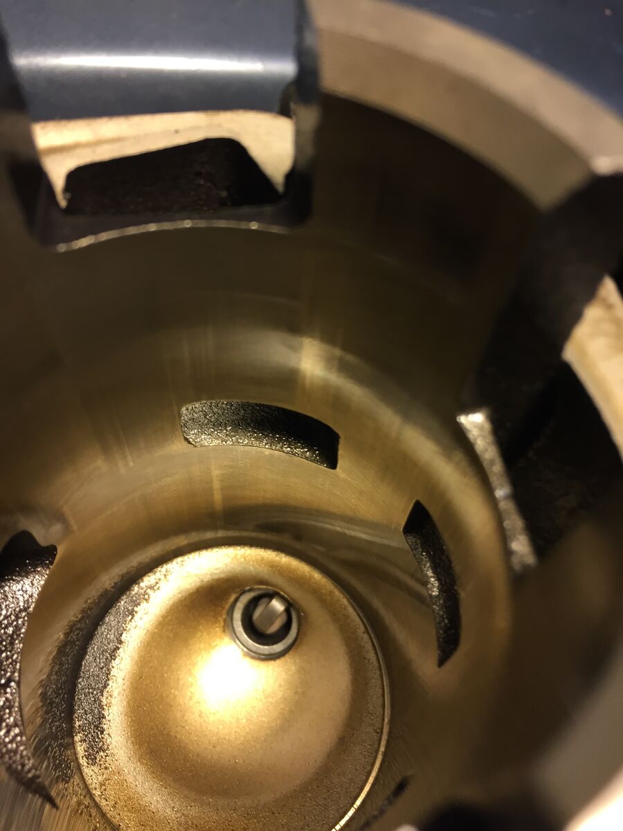

    was für mich auch noch interessant wäre, nur mal zum Verständnis:
    Diese rußige Ablagerung da oben links am Zylinderkopf, ist das "normal"? Wie kommt das zustande?
    Im selben Atemzug:
    Wie kommt dieses Bild zustande, alles Schwarz bis auf einen "Pfad" quer durch?
    Hat da jemand ne Theorie? oder noch besser Fakten? :-3
