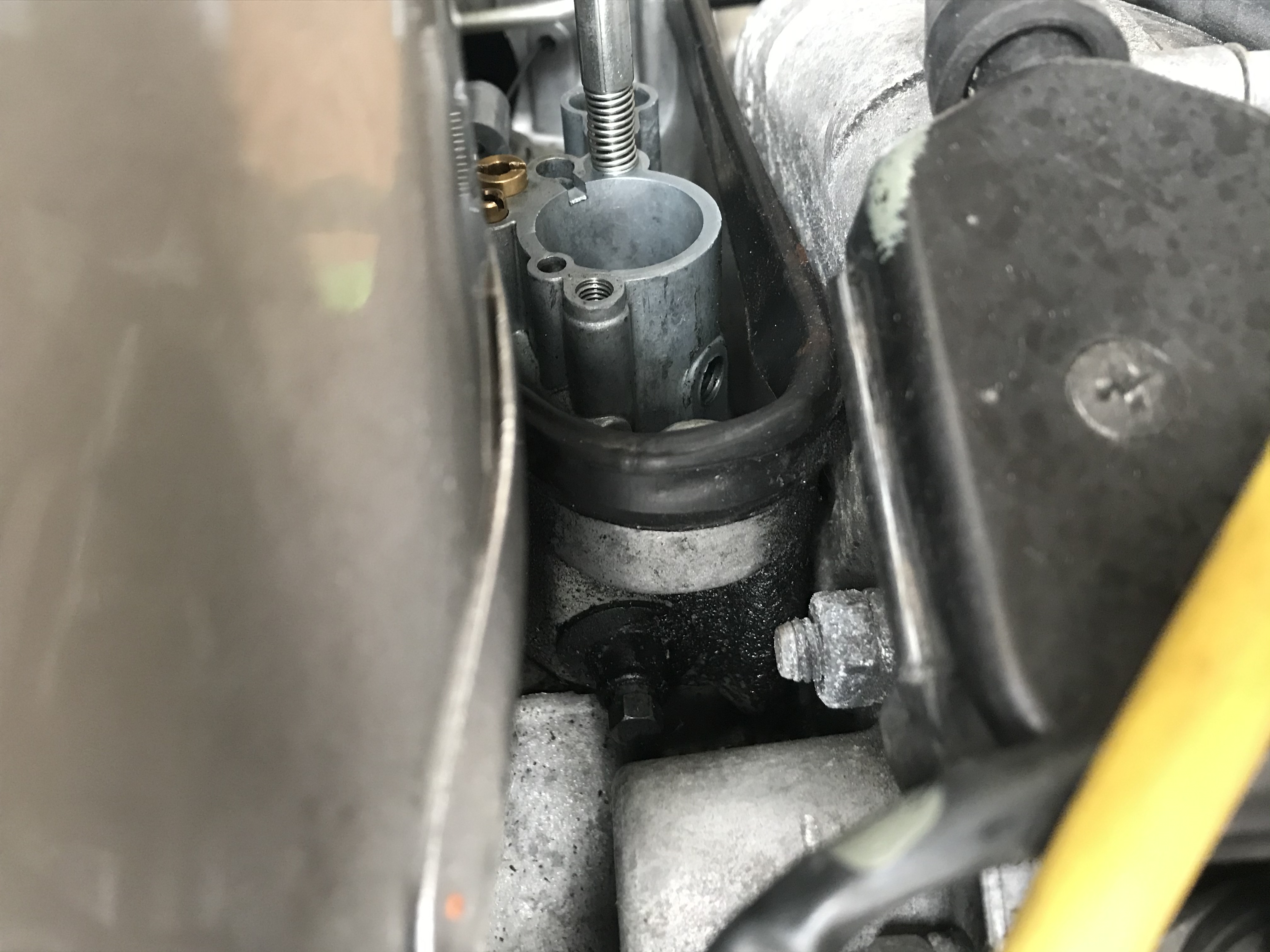

  • P80x: Falschluft an der Vergaserwanne?
    • WW-PX
    • July 3, 2020 at 22:27
    Heute bin ich endlich dazu gekommen alles, mit richtiger Dichtung und selbstredend gereinigt, wieder zusammenzuführen.
    Zusätzlich zur Papierdichtung habe ich noch Dirko aufgetragen. Soweit so gut.
    Leider hat sich das Fehlerbild nicht wirklich positiv verändert.
    Ohne Gasbetätigung läuft sie jetzt einigermaßen rund - einmal das Gas betätigt dreht sie hoch und mag sich nicht wirklich beruhigen.
    Schueberstellung und Züge sind ok und leichtgängig. Stehe jetzt wieder am Anfang kaffee-)

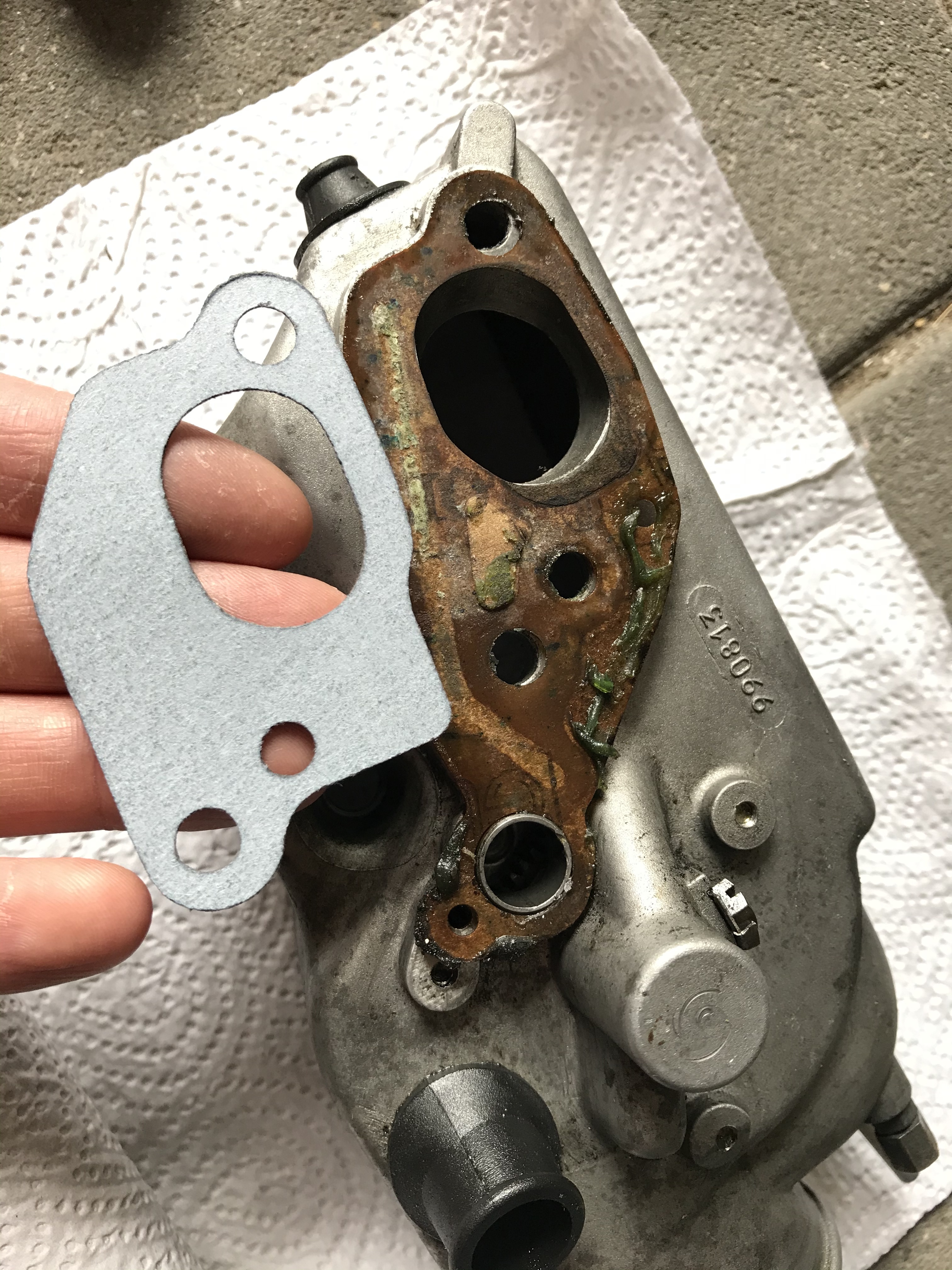

    • WW-PX
    • June 28, 2020 at 12:11
    Zitat von PKT5
    Ist die nicht grün?
    Könnte jedenfalls ein Indiz dafür sein, dass der Vorbesitzer dort auch schon Falschluft vermutete. Für die Prüfung der Planheit ist ein Spiegel optimal oder eben eine andere Glasfläche. Wenn Du Schleifpapier auf den Spiegel legst, kannst Du so den Vergaser ggf. planen.
    Habe blaue (Vergaser zu Vergaserwanne) und grün (Vergaserwanne zu Motor)
    Es bleibt spannend, werde zur Sicherheit mal den Badezimmerspiegel in die Werkstatt schaffen, zum Glück ist meine Frau heute unterwegs top-)
    Na ja und morgen nochmal schnell zu Krüger, neue Dichtung besorgen.
    Ärgert mich ja schon...

    So, Vergaser und Wanne sind raus und auf Planheit geprüft.
    Die Dichtung, Vergaserwanne zum Motor ist beschädigt gewesen.
    Nachdem ich nun mein gestern erworbenes Reparaturset gekauft habe kommt die nächste Problematik...
    Die Dichtungen (nur die für Vergaserwanne zum Motor) sind unterschiedlich.
    Kann ich diese trotzdem verwenden?
    Wie kann das sein, wennschon einen PX Reparaturset kaufe:-1

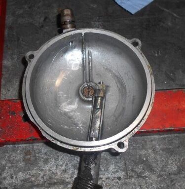

    • WW-PX
    • June 27, 2020 at 13:34
    wieder ein tausendfach durchgekautes Thema: Falschluft.
    Wer jetzt schon mit den Augen rollt, bitte nicht lesen ;)
    Bin mit meiner PX (DR Krüger,HD112, 23Z, LeoVinci) eine kleine Runde durch den Westerwald gefahren.
    Nachdem etwas längerer (Bundesstraße) Vollgas gefahren bin, hat der Motor an der nächsten Kreuzung schön weiter Drehzahl gehabt, obwohl Gashahn zu.
    Wird wohl irgendwo Falschluft ziehen, habe dies mithilfe der SUFU schon ähnlich gelesen.
    Nun habe ich angefangen den Vergaser zu öffnen und sehe dabei satte Reste (ölmatsche) siehe Foto. (unten rechts an der Vergaserwanne)
    Könnte das schon meine Stelle sein?
    Ist dann dort die Dichtung (Vergaser/ Motor) hin?
    Sollte ich dann direkt eine neue Wanne einbauen?

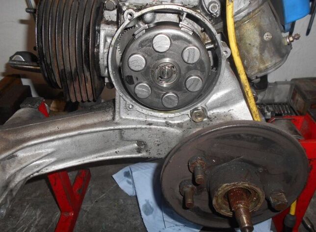

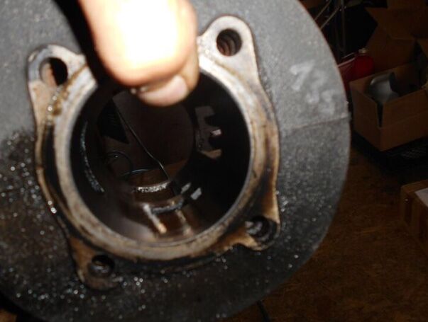

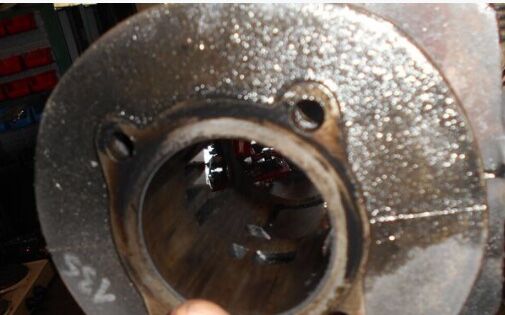

  • Gebrochene Kupplungsfeder
    • WW-PX
    • July 20, 2018 at 21:11
    Die gefetzte Kupplungen ist schon in der Tonne, da hat es alles zerrissen.
    Die auf dem Bild ist eine Alte (habe ja hier noch bisschen rumliegen)
    Bleibt aber auch nicht drin.
    Naja meine Frau hat sich leider amüsiertX/, da ich mir schon das nächste Projekt in die Garage gestellt habe und nun Nr. 1 wieder bei 0 startet.
    :-1
    • WW-PX
    • July 20, 2018 at 13:39
    Stimmt, wird jetzt alles gemacht. Ärgert mich etwas, da Urlaub und eigentlich sollte es auf Tour gehen.

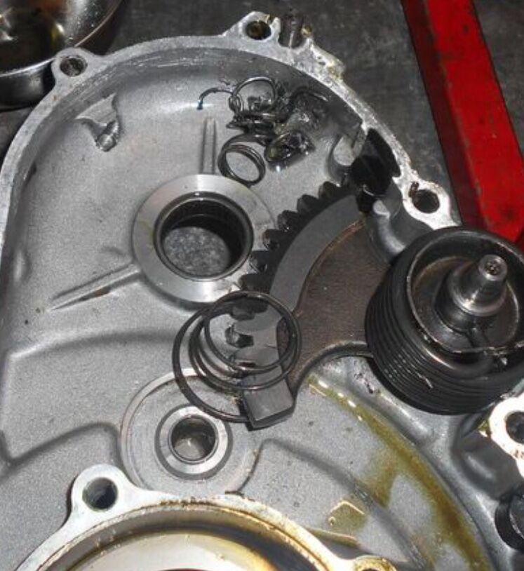

    • WW-PX
    • July 20, 2018 at 13:25
    für heute ist mein Tag gelaufen !!!
    Nachdem vor einigen Tagen 2 Kupplungsfedern den Geist aufgegeben haben (ob es am Besuch des Prüfstand gelegen hat), wurde heute der Motor geöffnet.
    Sieht alles doof aus...
    Bilder sprechen für sich :(
