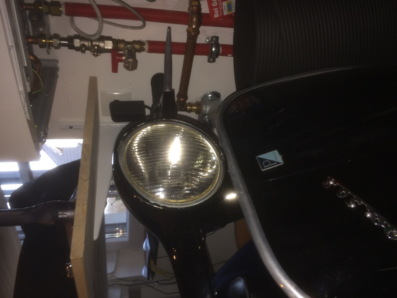

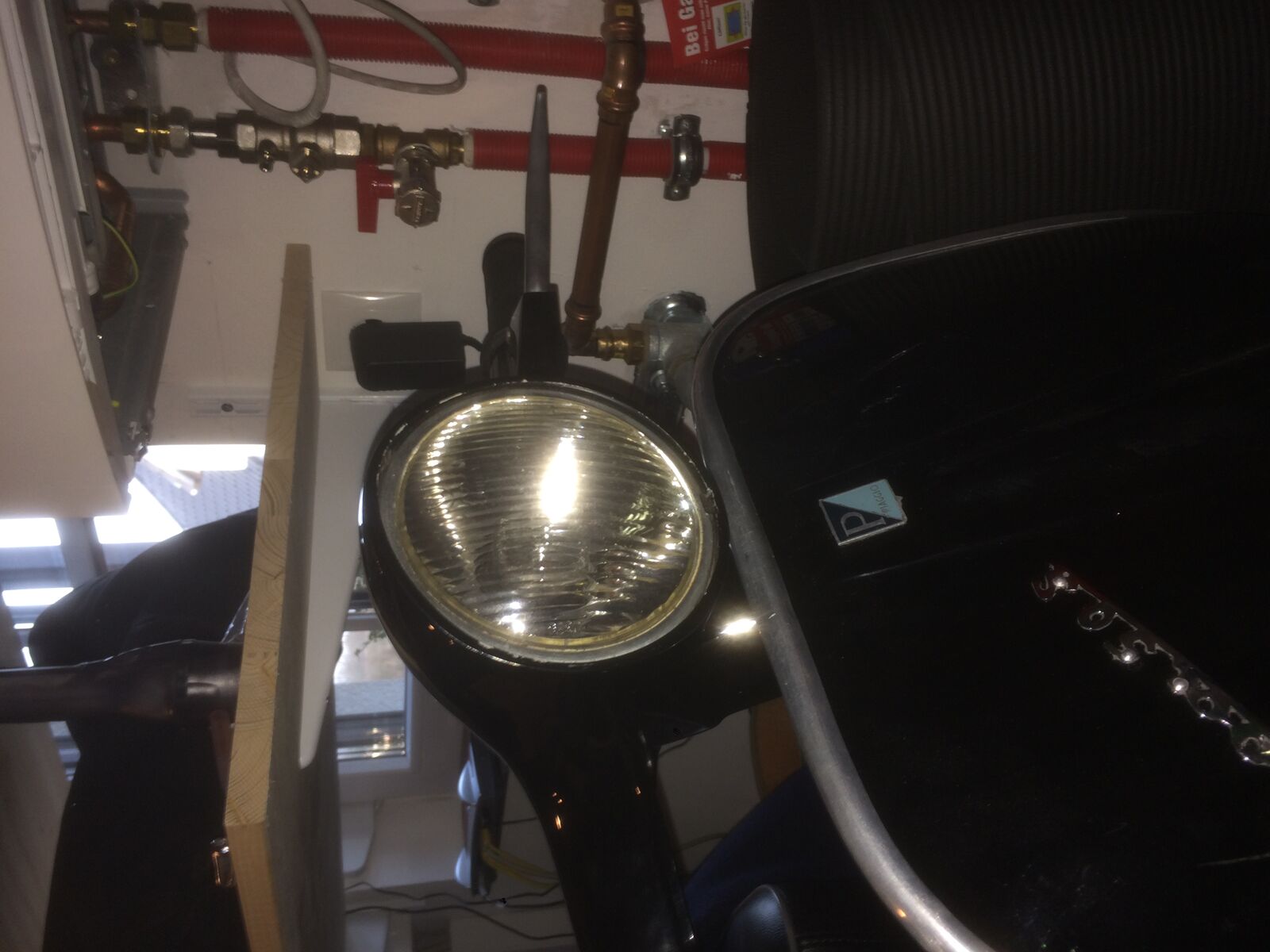

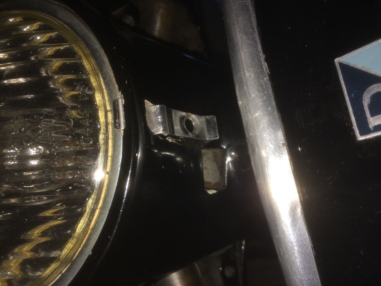

    Kleine Info zu oben....das ding saß so fest, dass ich den Tacho ausgebaut habe und dann mit nem langen Holzstab die Lampe heraus schieben konnte. Also hebeln von vorne ging nicht bzw fand ich das Risiko zu hoch, den Lack zu beschädigen! Nur mal so als Tip für Rookies!!!;)

    Kurze Frage: wollte die Birne vorne wechseln:
    Eine Schraube für untere Klammer gelöst plus weitere Achraube für Lampenfassung(?) darunter gelöst!
    Das Glas sitzt bombenfest!!!!
    Jemand nen tip wie ich das Ding raus bekomme???
