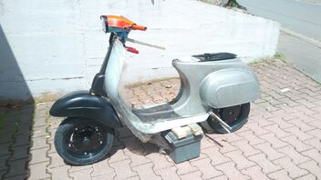

    Hast du mal Bilder vom Endergebnis? Ich gehe mal davon aus, dass du hinten auch ein wenig höher gesetzt hast. Dann gilt es quasi nur noch den Lenkanschlag und die Nut zu setzen?
  • Piitt
    500
    6,940
    1,206
    • March 6, 2018 at 14:59
    • #9,413
    Habe nur Bilder mit Probezusammenbau mit zusammengegimpter Karosserie, eingebauten Motor und Gabel. Untergestellte Kiste hat genau die Höhe vom Ständer. Kotflügeladapter wurden anschliesend vorn noch in der Höhe gekürzt.
      • 122.48 kB
      • 675 × 1,200
    3 Mal editiert, zuletzt von Piitt (March 6, 2018 at 18:04)
