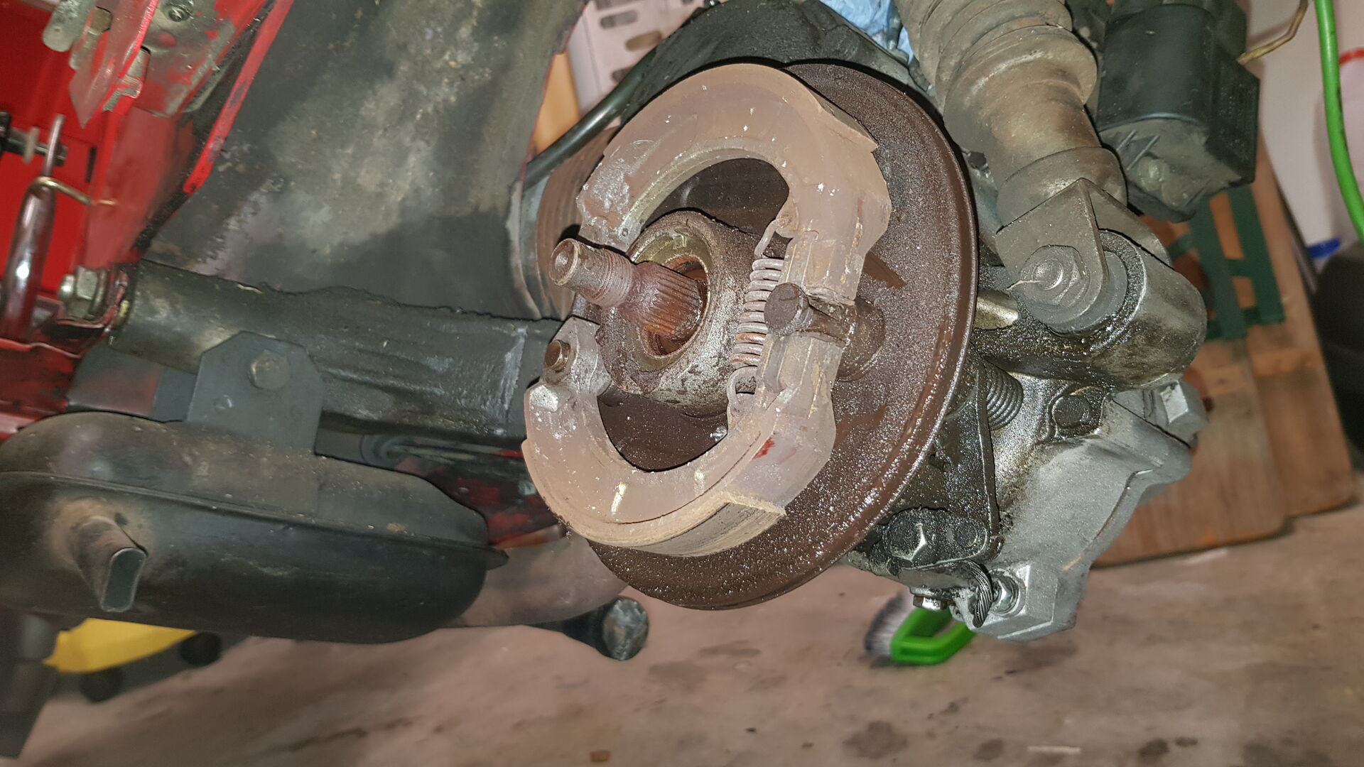

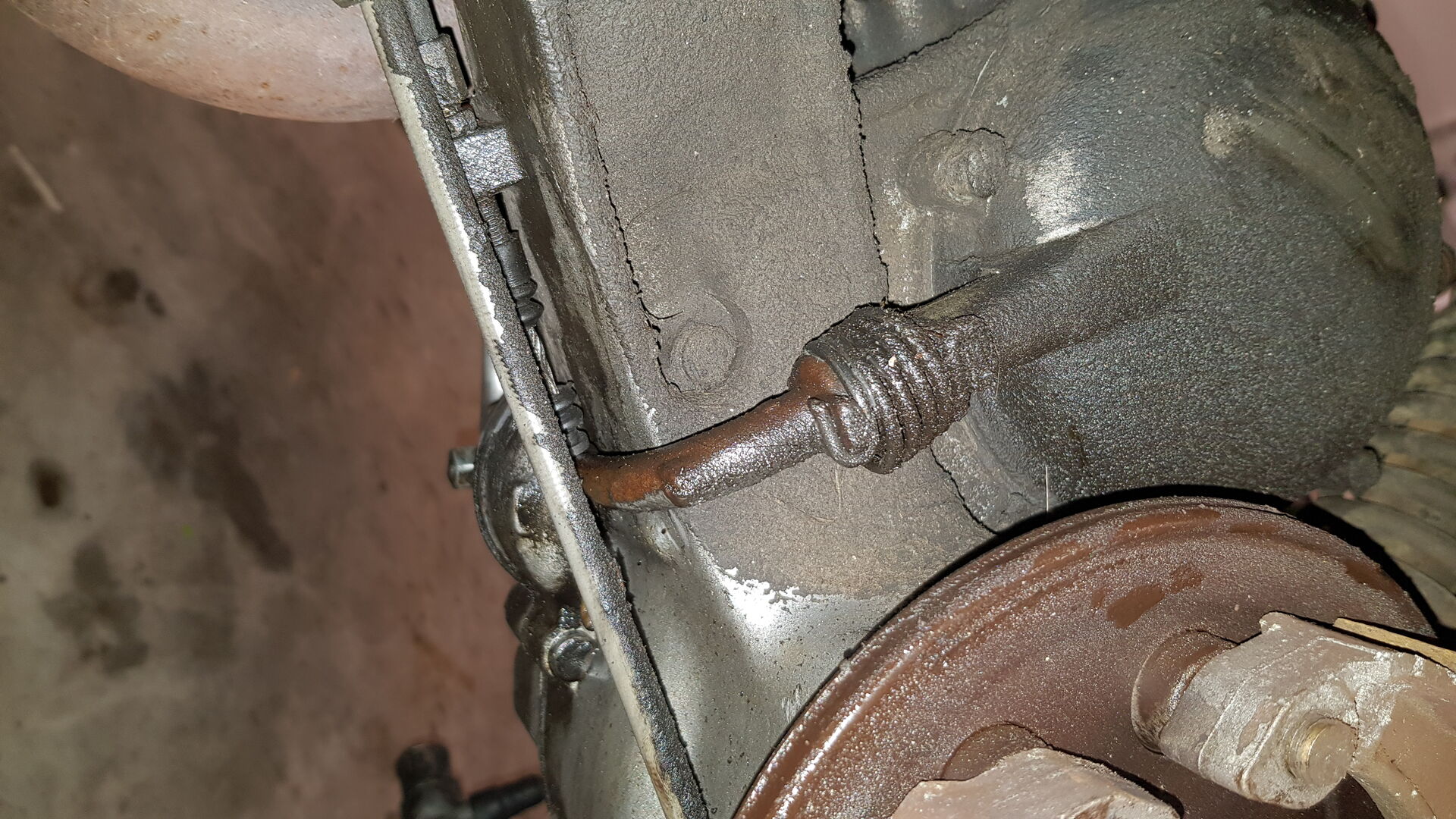

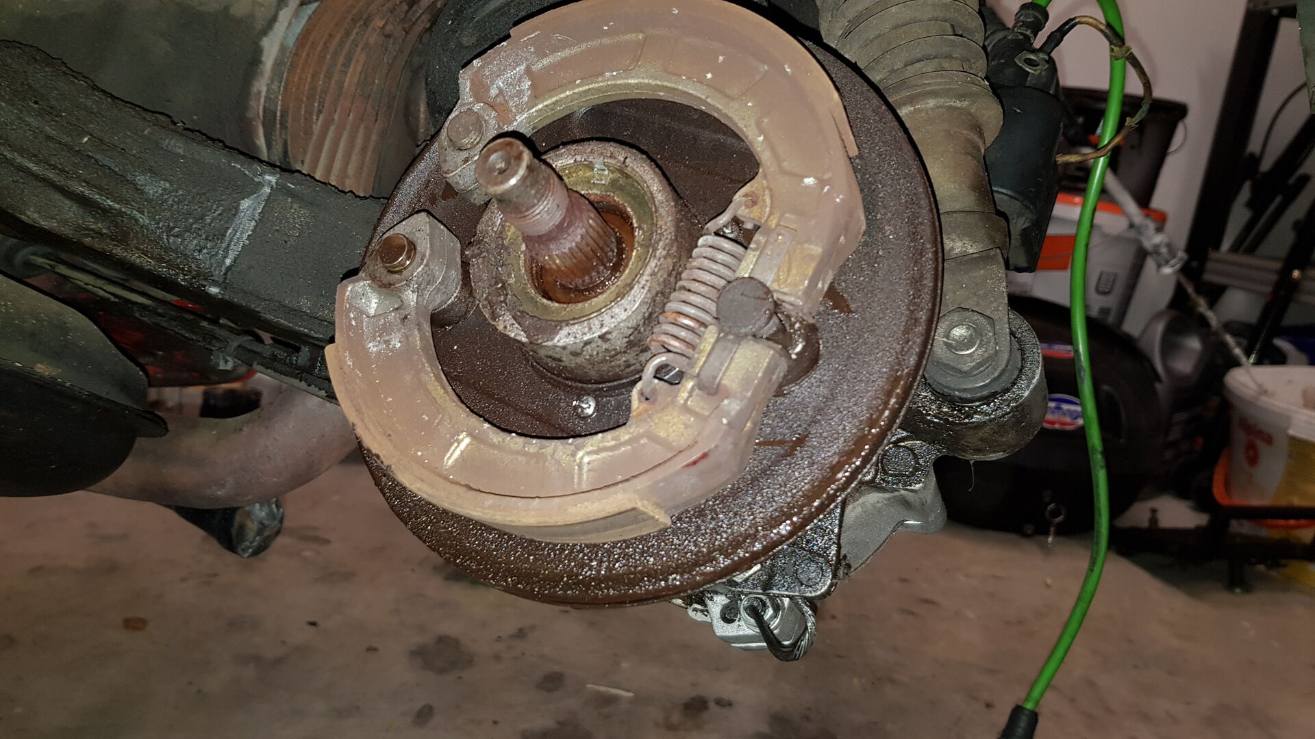

    Da sie fast 10 Jahre nur rumgestanden hat, bin ich dabei sie wieder auf Vordermann zu bringen. Vergaser ist schon neu abgedichtet und eben haben ich die Bremse runter hinten, um die Beläge zu wechseln. Mir ist schon aufgefallen, dass der Kupplungsdeckel und auch die Schwinge stark mit altem Öl zugesifft ist. Nachdem ich die Bremstrommel runter hatte, sah es innen nicht besser aus, alles total verölt.
    Was wäre euer Tipp? Wellendichtring neu an der Antriebswelle (30mm da Lusso?) sowie zur Sicherheit mal die Dichtungen an der Kupplung (kleiner und großer O-Ring) wechseln. Sonst noch Ideen / Tipps.
    Hier mal noch 3 Fotos.
    Freue mich über gut gemeinte Ratschläge klatschen-)
