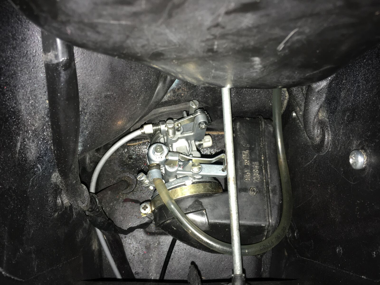

    Ich hatte heute den Vergaser nochmal draußen. Es ist ein Dell’Orto SHB 16.12 N.
    In der Schwimmerkammer sind zwei Düsen. Die kurze in der Mitte sollte die Hauptseite sein. Richtig?
    Da war eine 58 eingestanzt.
    Die zweite Düse in der Schwimmerkammer sollte dann die Chokedüse sein. Richtig?
    Da war eine 50 eingestanzt.
    Die Nebendüse ist dann seitlich außerhalb am Vergaser und ist vermutlich die Nebendüse. Richtig?
    Da war eine 40 eingestanzt.
    Ich wäre sehr dankbar, wenn mir jemand die Düsenbezeichnung bestätigt

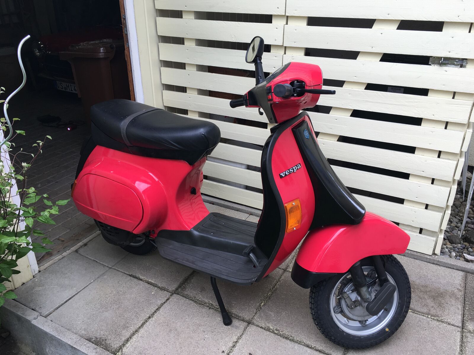

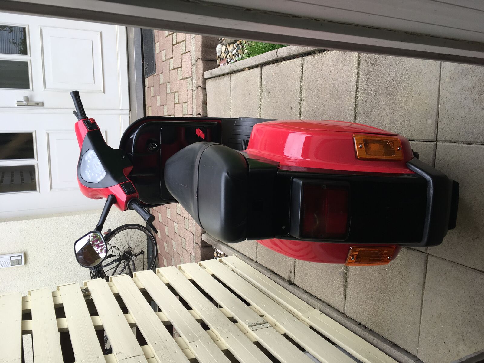

    So dann will ich Euch auch noch ein paar Fotos dazu liefern

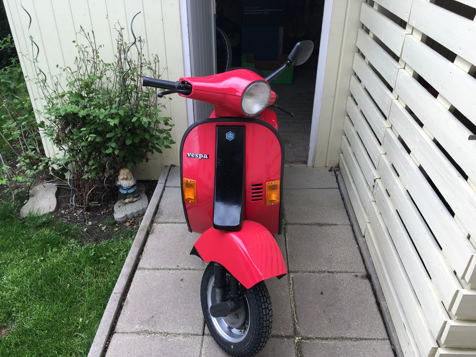

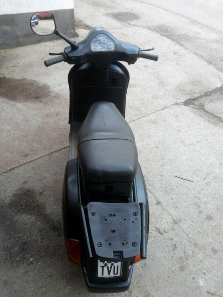

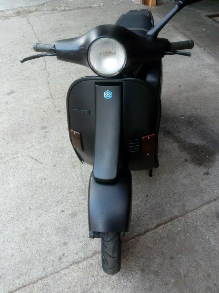

    Schwarz matt war der Kaufzustand und Himbeerrot/Schwarz ist sie jetzt. Ganz ehrlich auf der Farbkarte sah das Himbeerrot nicht so rosa aus. Aber jetzt ist es halt so.

    Nun zum Problem, sie springt mit Choke recht gut an. Aber selbst im warmen Zustand muss der Choke am Lenker rund zur Hälfte gezogen sein, damit sie läuft. Als ich den Vergaser damals ausgebaut hatte, ist mir auf dem Chokegestänge auf dem Vergaser ein Kabelbinder aufgefallen. Ich dachte erst, damit wurde der Chokezug befestigt. Aber nach meiner heutigen Erfahrung und der Erinnerung, dass der Chokezug sich vorher fast nicht betätigen ließ, führt mich zur Annahme, dass der Kabelbinder den Choke wohl betätigte. Ich würde diesen Zustand gerne ändern, aber wie?
