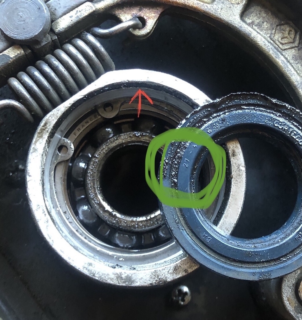

    Deine Deadline in 2 Wochen kannst Du schaffen, wenn Du jetzt und heute anfängst. Kontakte rund um München kann ich Dir anbieten herzustellen, wenn Du z.B. einen Aluschweisser brauchst. Gehäusebeschädigungen an dieser Schraube sind nicht selten, weil sie den meisten Straßendreck abbekommt und herrlich festgammelt. Wenn man dann bei der Trennung der Gehäusehälften die Geduld verliert und mit Gewalt arbeitet, entstehen schonmal feine Risse. Lässt sich aber alles reparieren.
