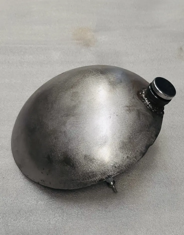

    Verrückte Zeiten erfordern verrückte Antworten. Aus einer Blödelei entstanden, haben @Volker PKXL2 und ich entschieden, dass wir eine Kleinserie aus erstmal fünf Woktanks produzieren - Misserfolg und Spaß nicht ausgeschlossen.

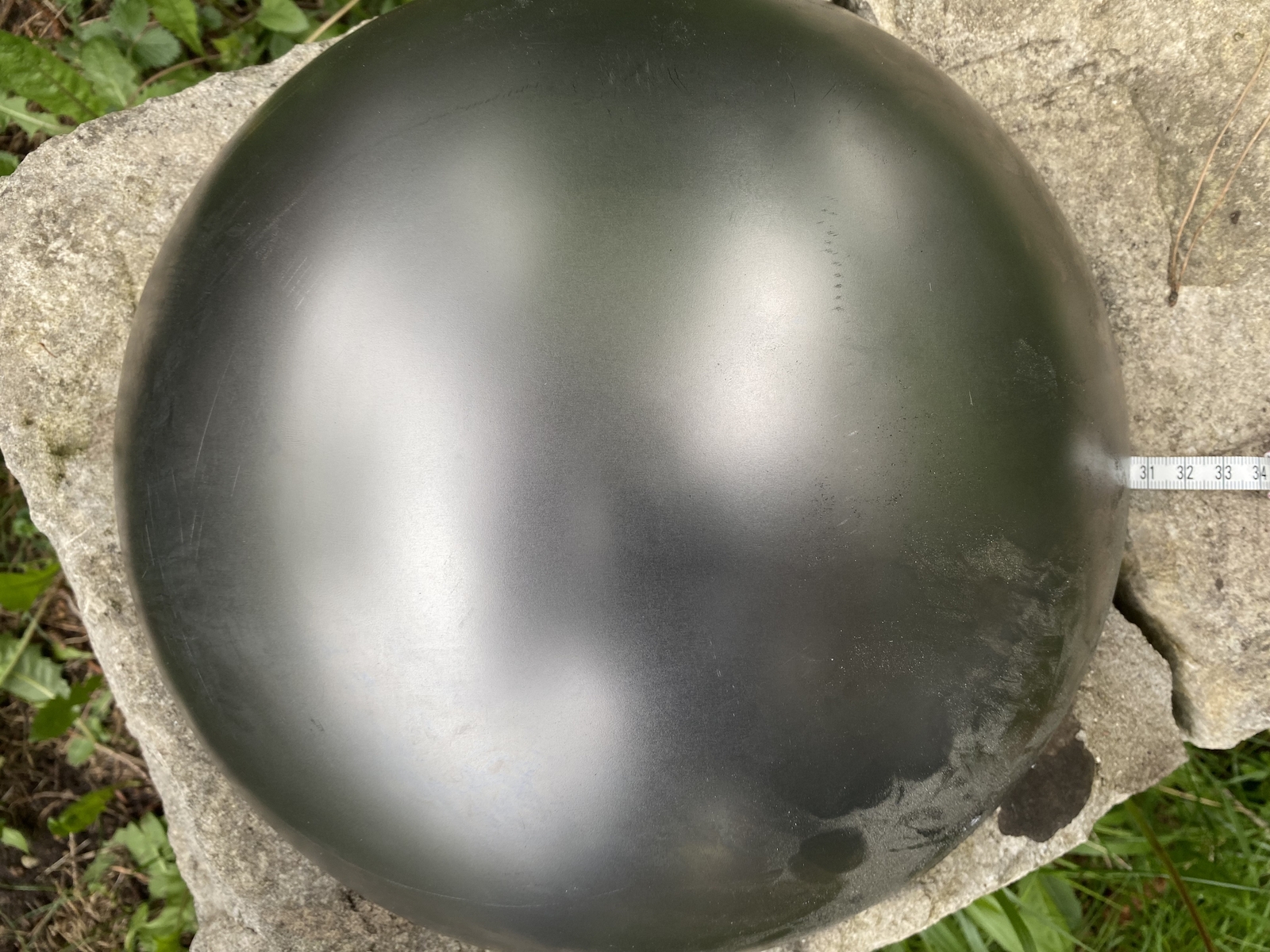

    Wir haben fünf Woks im Großhandel bestellt und die vernieteten Griffe ausgebohrt.

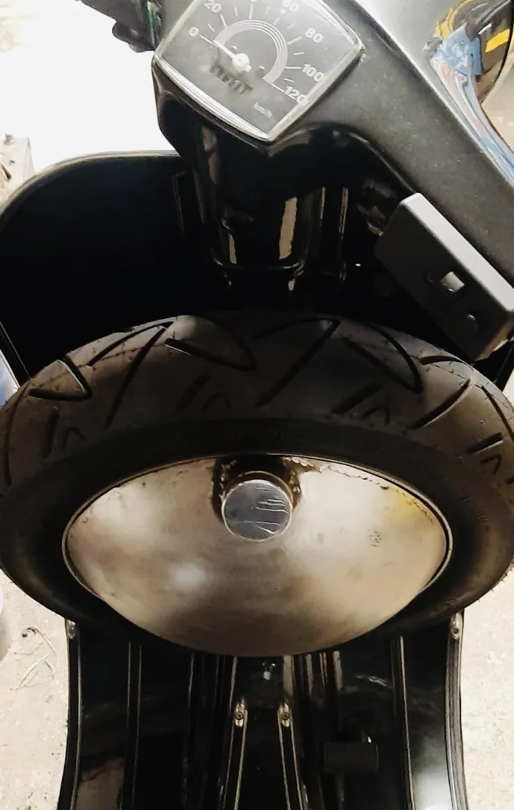

    Das Ziel ist ein Beinschildtank, der am Reserverad befestigt wird.
    vespaonline.de/wsc/attachment/156907/
    Menzinger
    May 15, 2021 at 17:38

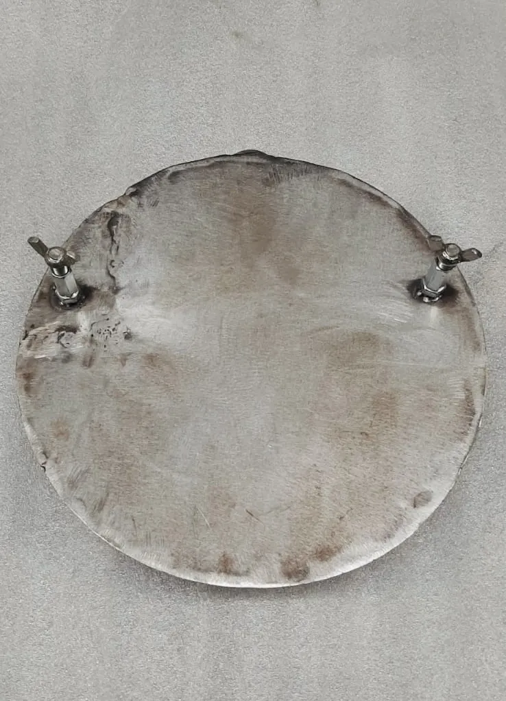

    Vier Tanks sind fertig, innen mit Zweitaktöl ausgeschwenkt, aussen eingeölt und vor allem dicht. Sie passen an 10Zoll-Ersatzräder und werden mittels zweier angeschweißter Gewinde und Flügelschrauben im Ersatzrad von hinten befestigt.
    Der Fußraum wird nicht wirklich beeinträchtigt und das Fassungsvermögen von etwas über 2 Litern erschien uns bauartbedingt der beste Kompromiss.
    Sonderwünsche, wie etwa Lackierung in gewünschter Farbe bis hin zu patinieren, lassen sich natürlich realisieren. In der eingeölten, blanken Version würden wir gerne 175 Euro pro Stück verlangen.
    Alles weitere per PN an Volker oder mich - sofern Interesse besteht. Wenn nicht, fahren wir sie selbst rum :-3

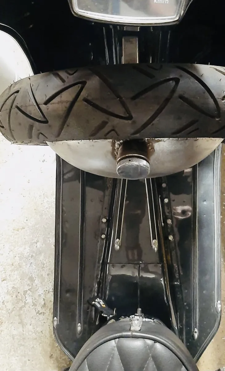

    Man müsste mal probieren, ob der auch unter die PX Backe passt. Den Gleichrichter könnte man versetzen. Dann wäre nur die Frage, ob der Einfüllstutzen innen nicht an die Backe kommt...das wäre klasse :love:
    Ciao ragazzi :+2
    3,800
    20,995
    3,423
    • June 8, 2021 at 08:05
    Ich denke, das kann Volker mit seiner Correos testen. Aber allzu optimistisch bin ich nicht. Der Stutzen wird erheblich mit der Backe kollidieren.

    Der Tank wird nicht unter die PX Backe passen. Auch die Befestigung durch die Felge durch mit den Flügelmuttern ist baulich nicht erreichbar.
