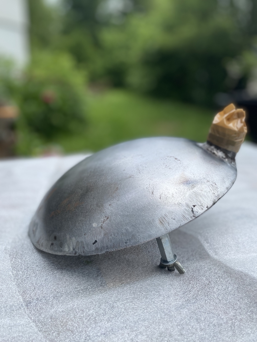

    Next best äktschn wäre ausnahmsweise mal für was gut gewesen . Ist mir leider auch schon passiert, habe mir aber auch etwas zurechtgebogen. Manchmal geht es mir einfach gegen den Strich, dass ich für ein Stück abgekantetes Metall derart bezahlen soll, was angesichts anderer Preise (Stichwort ZGP) in gewisser Weise paradox ist :-3
