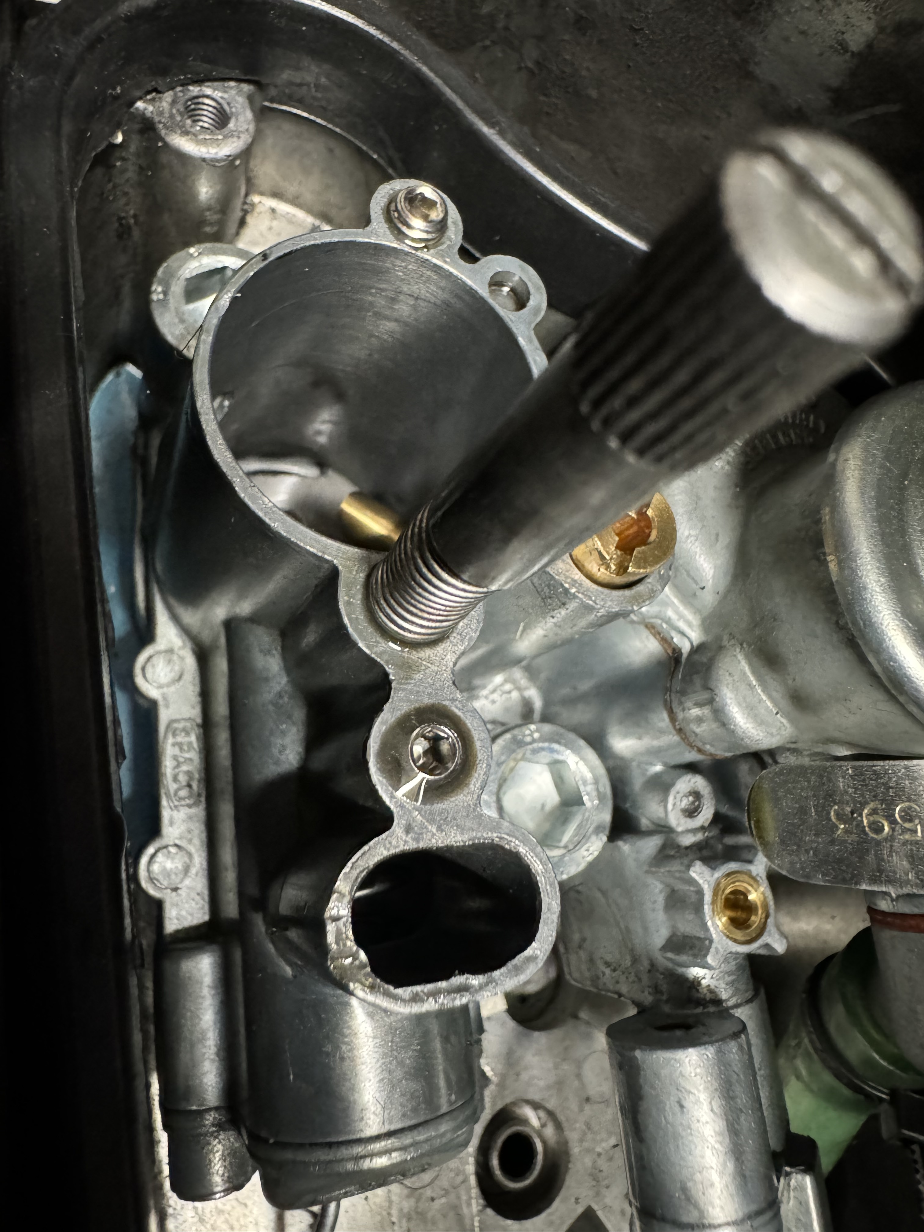

    Was für einen Mikuni hast Du denn drin? Es gibt verschiedene 35er.
    Und welche Bedüsung fährst Du gerade?
    Der Mikuni ist natürlich auch etwas groß für den Motor dimensioniert. Das kann durchaus auch noch ein Thema sein.
