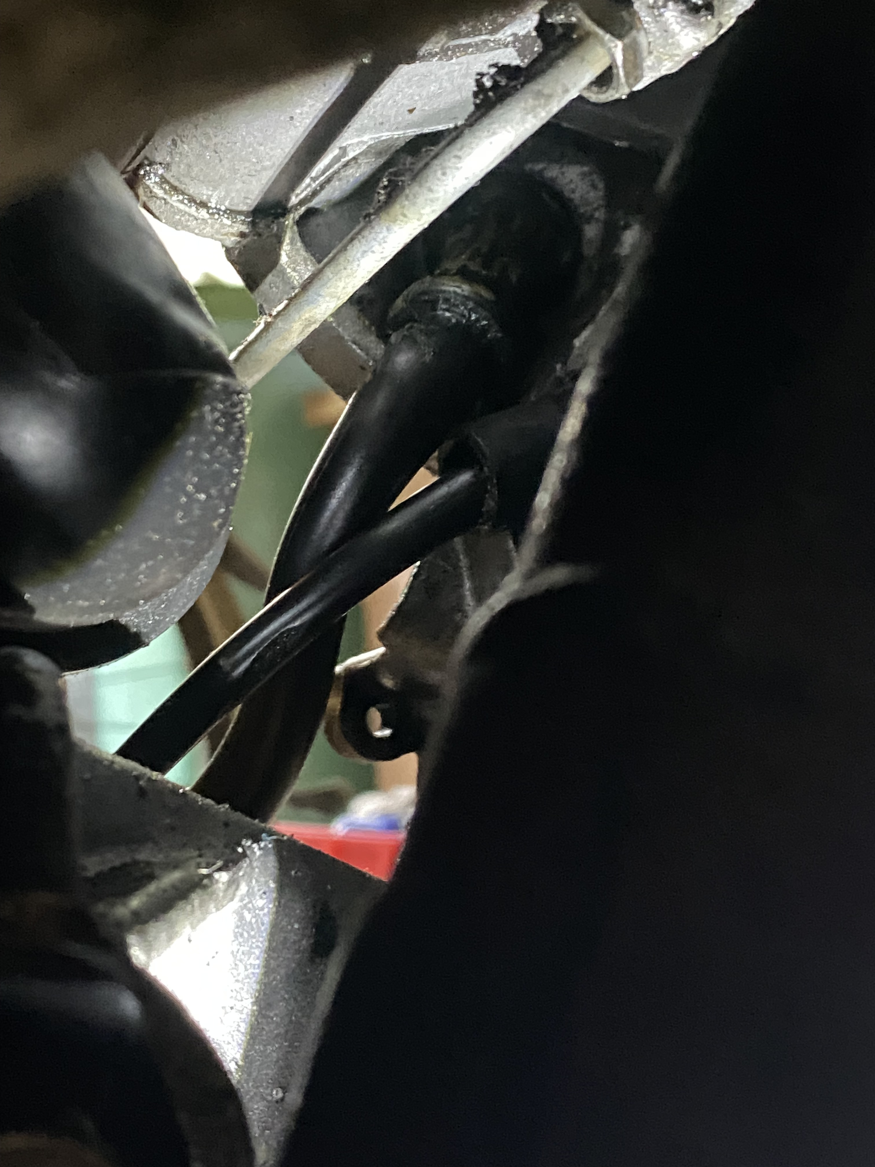

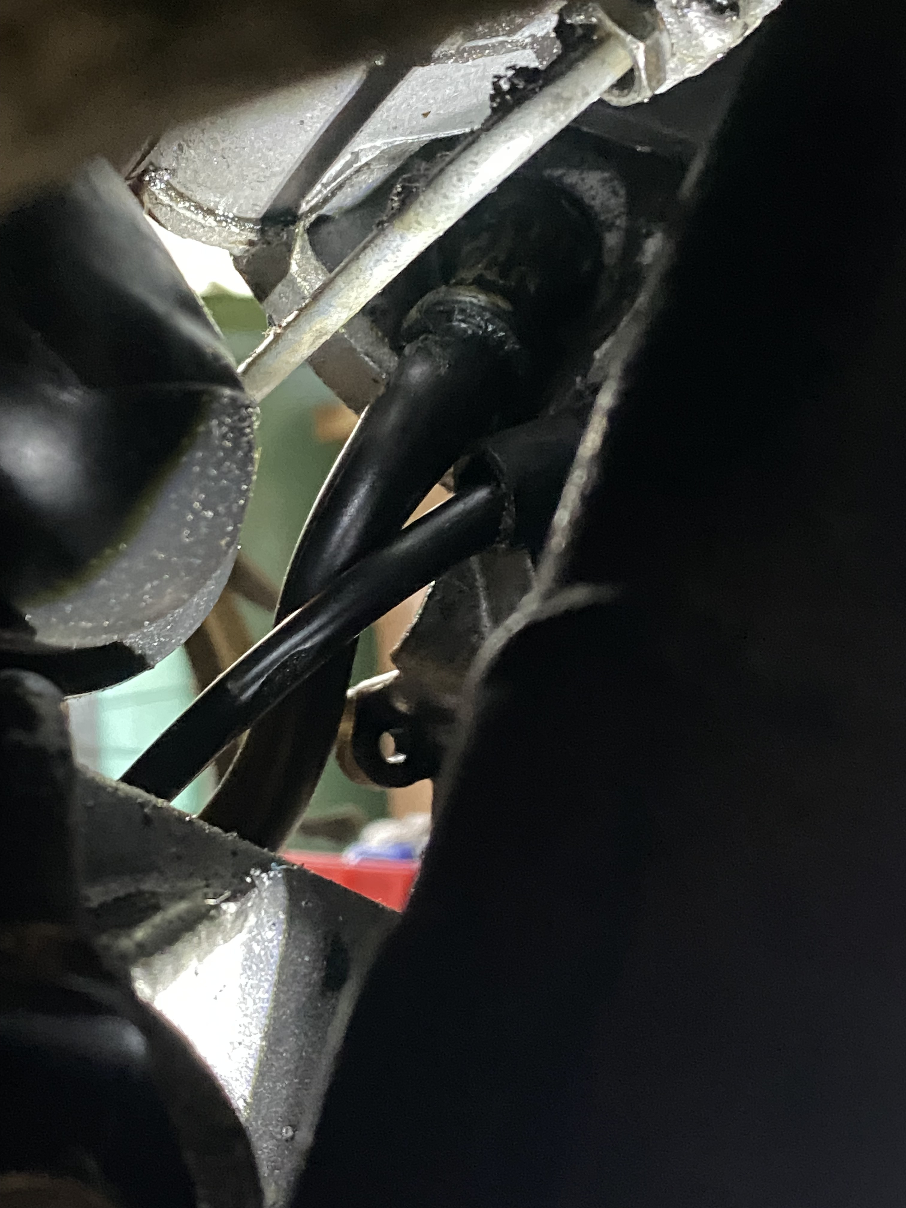

    Hallo Zusammen,
    ich habe Probleme mit der Zündung meiner Vespa PK 50 XL Automatik gehabt und wollte daher die Zündung prüfen.
    Ich habe drei Kabel (grün, weiß, rot) von der CDI ausgehend durchgemessen. Bei Weiß und Rot konnte ich lediglich 1-2Ohm messen. Da alle Kabel auch auf der Zündgründplatte spröde aussehen, würde ich die ZGP lieber wechseln. Die ZGP scheint noch die Erste zu sein.
    Frage/Hilfe: Habt ihr einen Tipp, wie ich die Kabel (siehe Bild, Kabel auf Stecker auf 4uhr) durchziehen kann, damit ich die ZGP entfernen kann? Muss ich die Kabel vor dem Kabelschutz auf ZGP Seite durchschneiden, damit ich die Kabel inkl. Kabelschutz rausziehen kann?
    Danke Euch für Eure Hilfe!

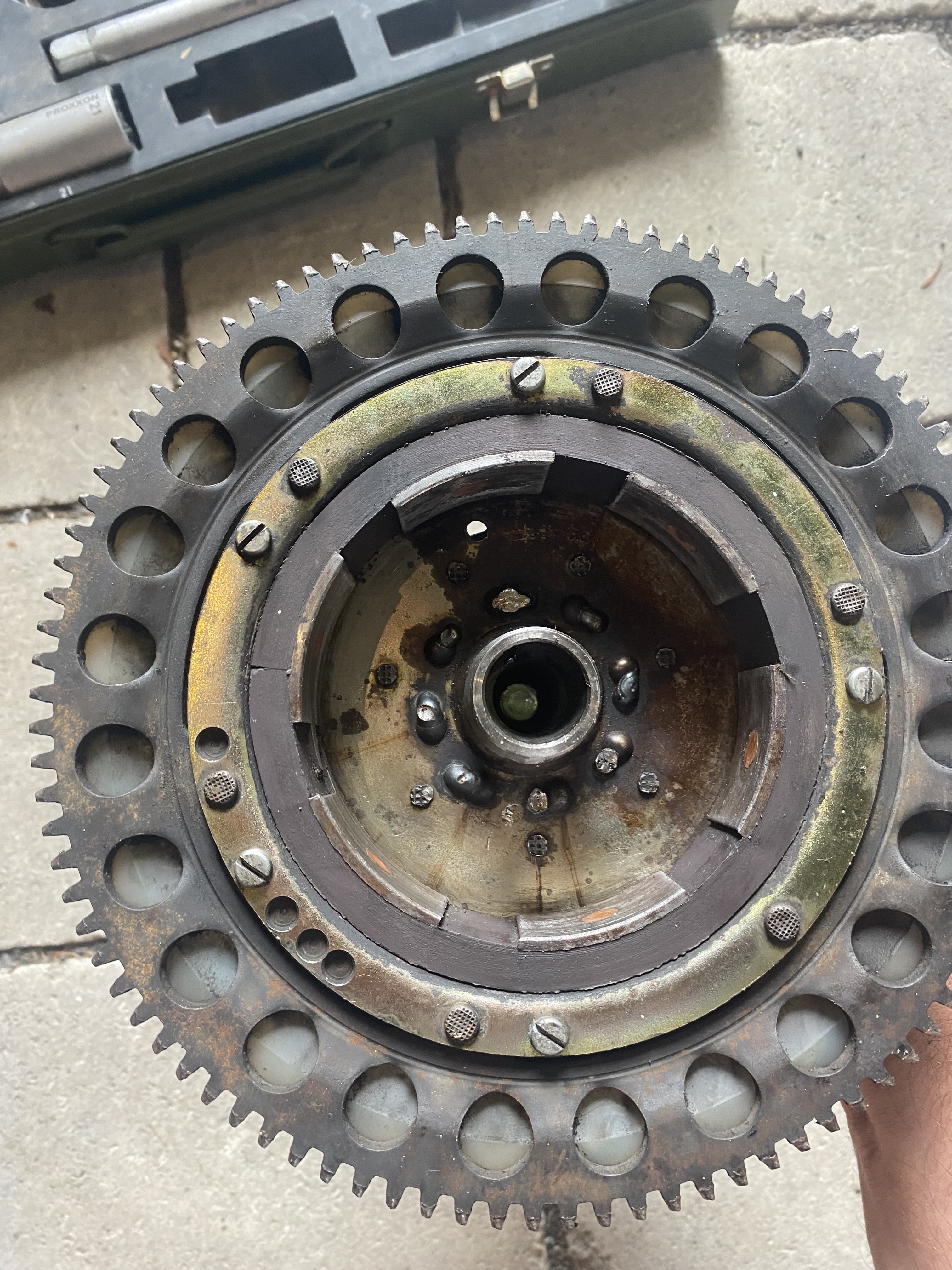

    Ich habe es hingekriegt👍Von der anderen Seite (2.Bild) mit einem langen Schraubenzieher zur ZGP-Seite drücken.

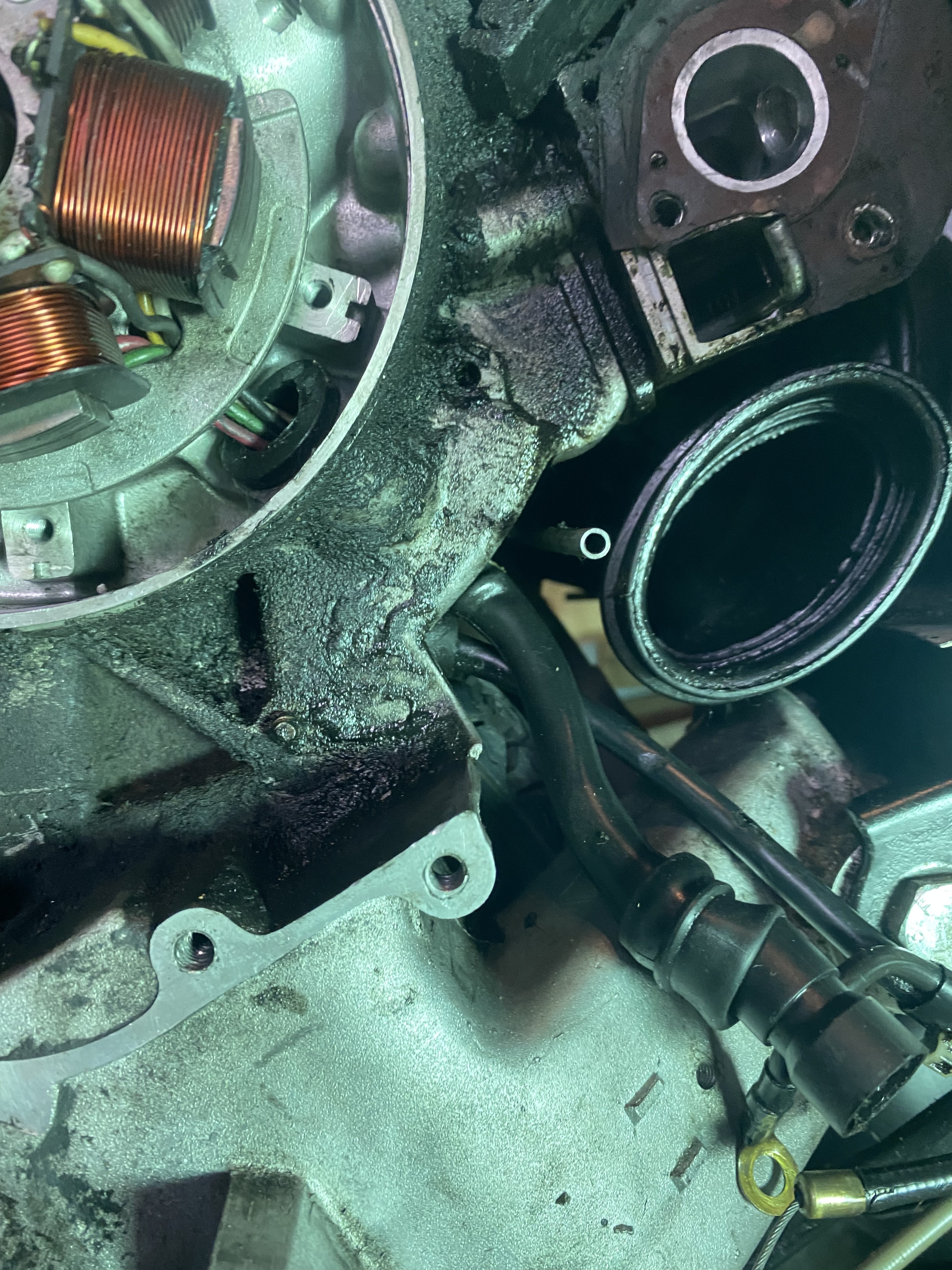

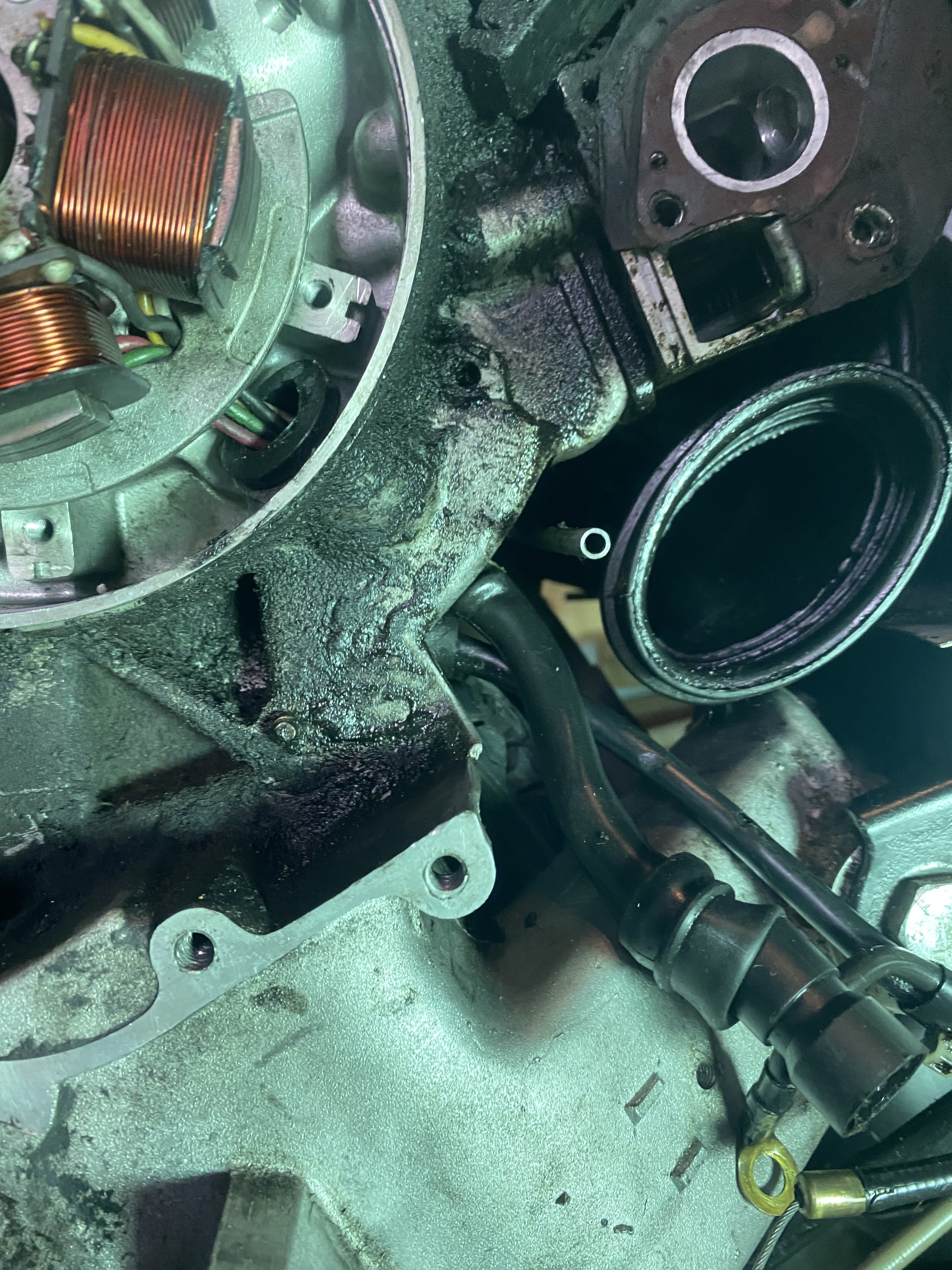

    Dein Motor sieht ganz ordentlich versifft aus. Ich bin nicht der große Automatik-Spezialist, aber es schreit schon etwas nach Revision…

    Bin ich bei Dir. Das wäre meine übernächste Stufe. Ich versuche aber erstmal das Zündproblem zu lösen.

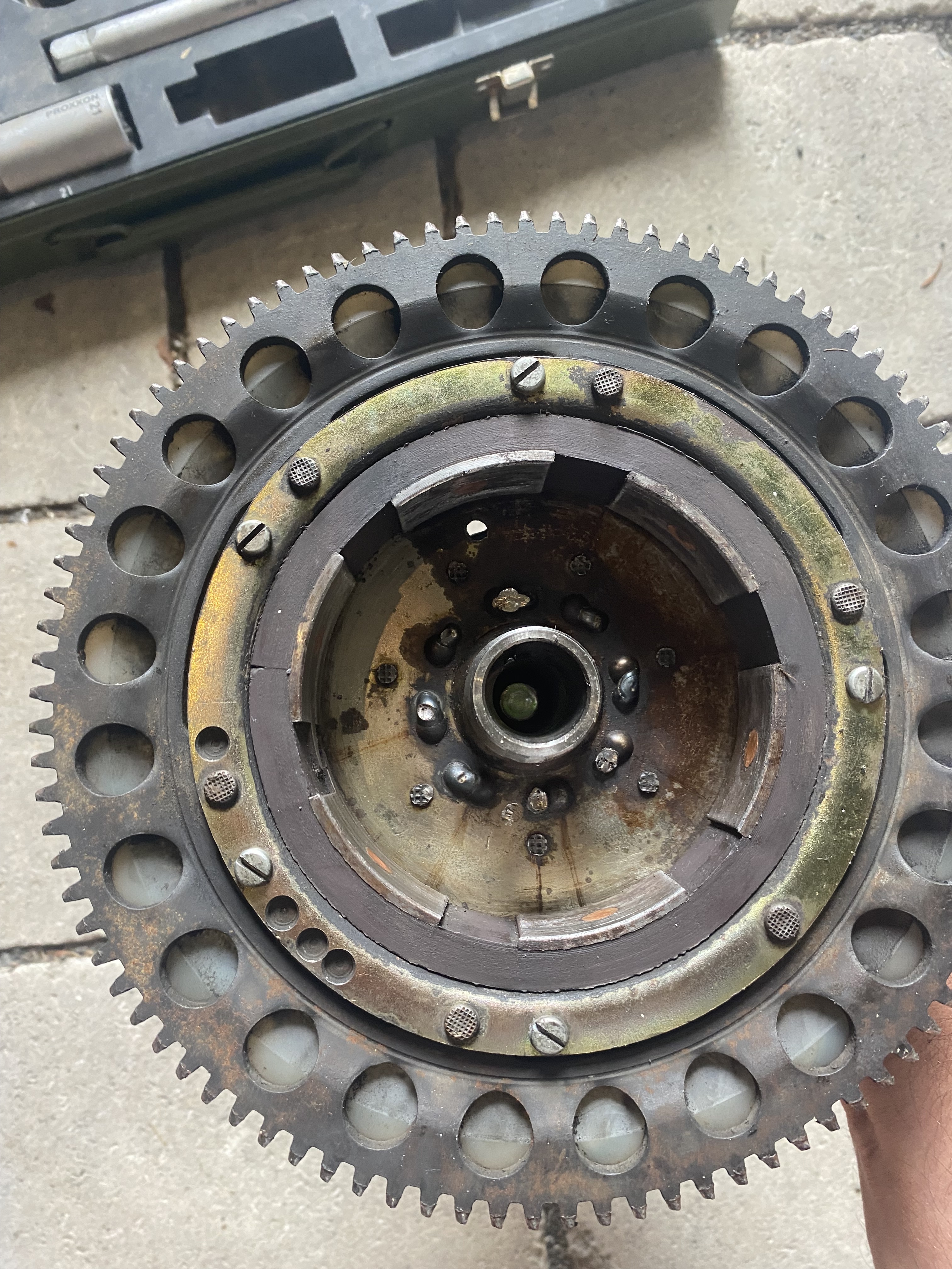

    Mach mal bitte noch ein Bild von Deinem Polrad (Innenseite). Sollte aber noch gut sein.

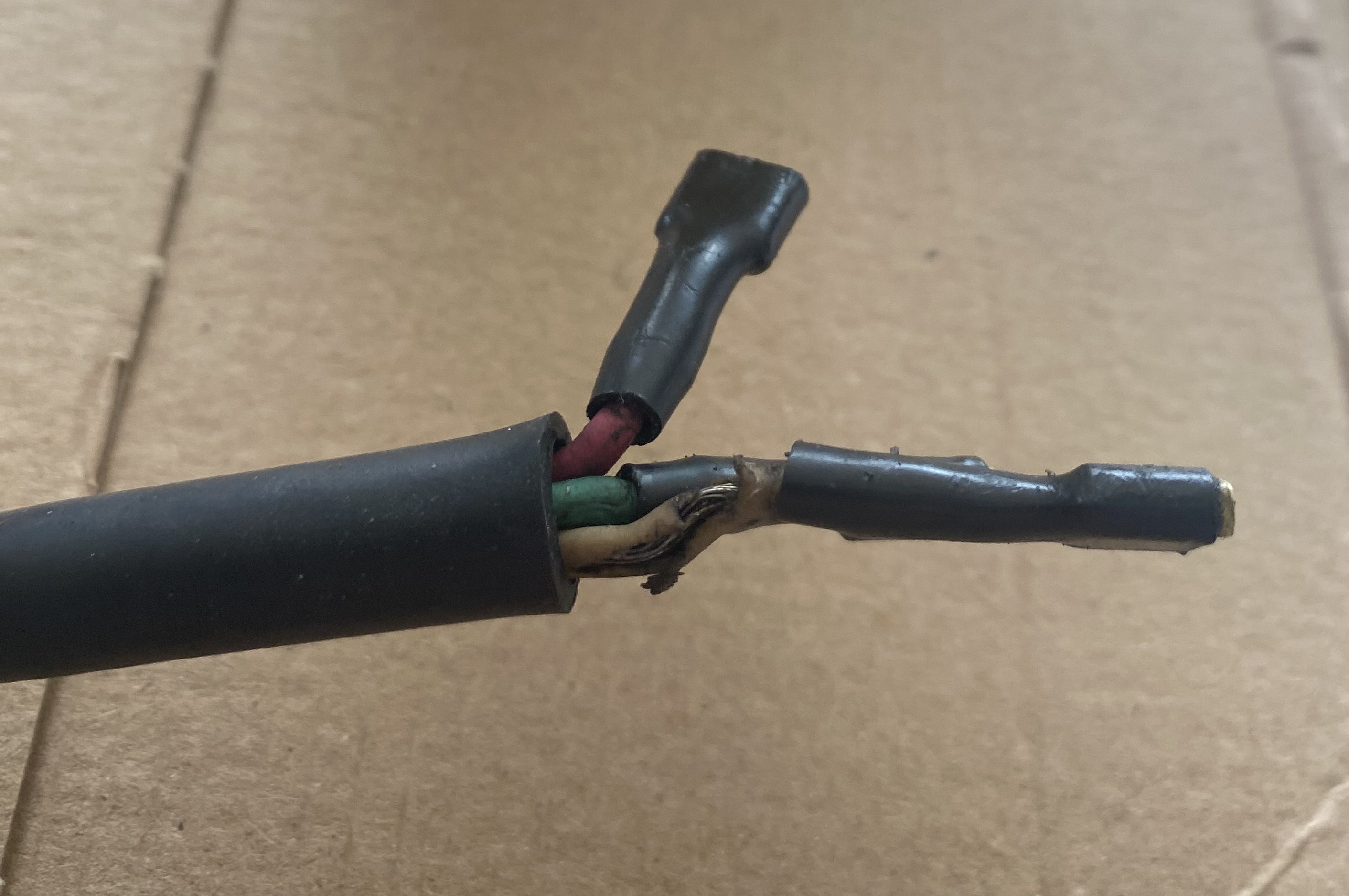

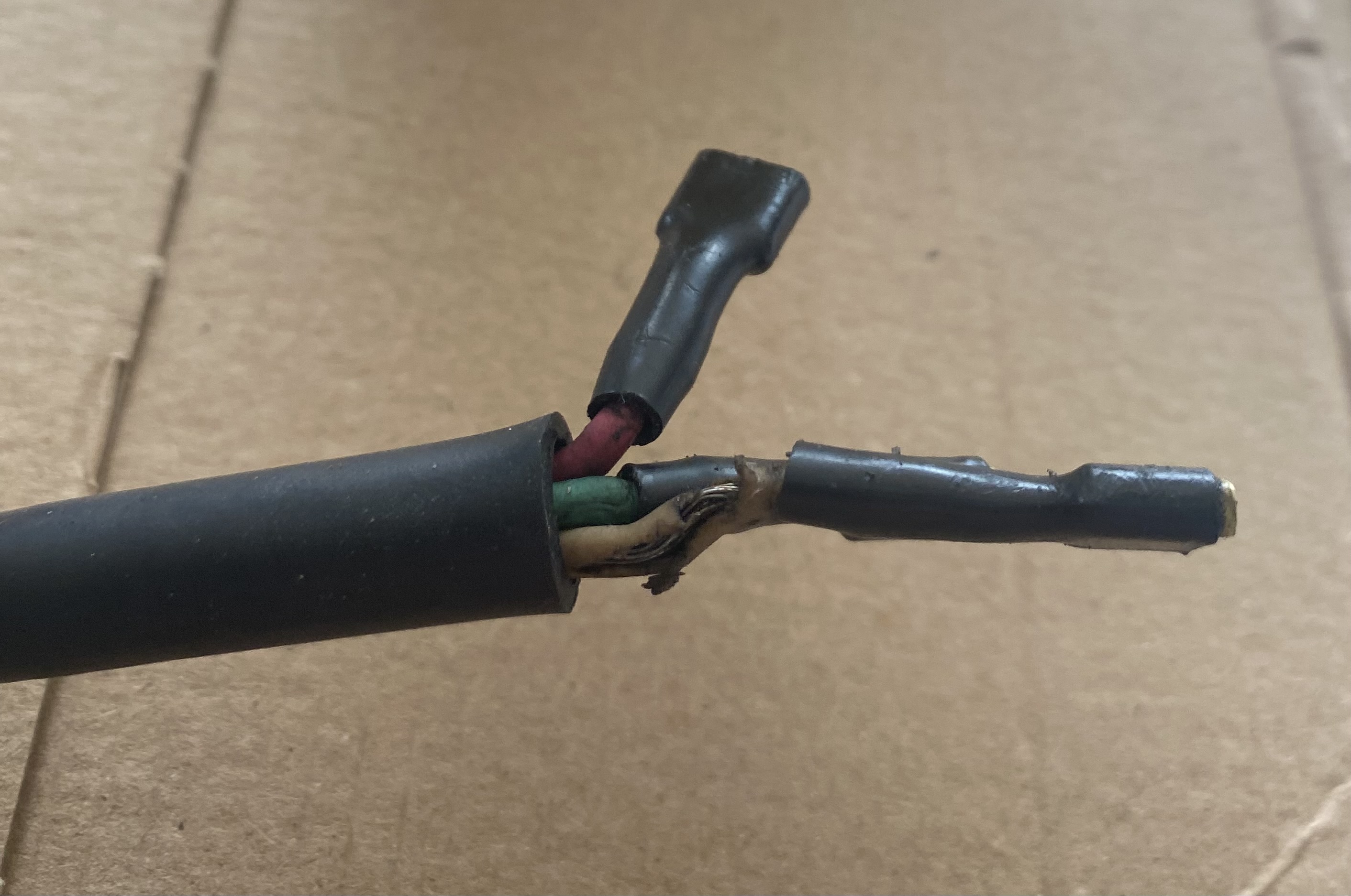

    Nein, ich habe noch kein Ersatzteil. Habe gestern einige Händler angeschrieben. Mal schaun, ob ich vielleicht Glück habe. Habe das Pick Up gemessen (rotes Kabel zum Pick Up). Dabei habe ich 130 Ohm gemessen. CDI habe ich auch durchgemessen. Das CDI scheint auch in Ordnung zu sein. Ich vermute ein Kabelbruch (siehe Bild unten). Sofern ich keine aufgearbeitete ZGP bekomme würde, würde ich CDI, Pick Up und Kabel bestellen und es versuchen. Ich habe aber großen Respekt vor dem Ablöten und Anlöten der Teile.

    Da PickUp und CDI deutlich günstiger sein werden als eine ZGP, würde ich egal wie damit anfangen.
    Das Aus- und Einlöten ist kein Problem. Wo wohnst Du denn? Evtl. kann Dir jemand ausm Forum helfen.

    P.S.: Das Polrad sieht auf den ersten Blick in Ordnung aus

    Das Pickup muss nicht defekt sein. Am Ende nur die Kabel.
