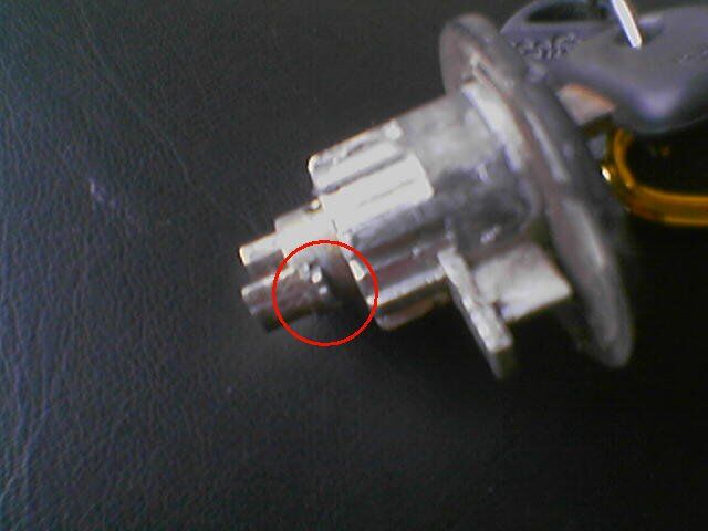

Guten Morgen,
also, Zündschloß an einer XL2 demontieren geht wie folgt
Alle Schrauben für das Handschuhfach lösen.
Dann Zündschlüssel in das Schloß, Handschuhfach auf, Schloß auf "OFF"-Position drehen. Im Handschuhfach siehst Du oben rechts eine Hülse aus Metall, in der das Zündschloß steckt. In der Hülse ist unten eine Öffnung, diese musst Du suchen. Wenn Du sie gefunden hast, nimmst Du Dir einen schmalen Schraubenzieher und tastest nach einer vorstehenden Nase.
Unten mal ein Bild von dem ganzen Schloß nebst Frontplatte
In dem roten Kreis siehst Du die Nase, die ich meine.
Wenn Du die Nase gefunden hast, drückst Du sie rein und wackelst gleichzeitig mit dem Schlüssel den Schließzylinder raus.
Ist ne ziemliche Fummelarbeit, aber so sollte es klappen.

Danke Danke
Dein Tip war Perfekt, wenn mann weiss wo man diese Nase suchen muss ist es sehr einfach.
Danke
Hesse
beim einbauen auf keinen fall anderschrum reinstecken zwar sehr unwarscheinlich wenn die plastikblende noch dran isch aber wenn net bekommsch du die nie wieder raus weil die nase auch oben einraste kann und da bekommsch es dann nimmer raus

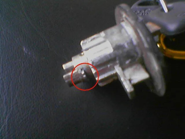

Alles anzeigenGuten Morgen,
Gruß,
Andreas
Danke für diese tolle Beschreibung, hat mir heute den Tag gerettet!
Ich wusste, dass ich irgendwie von unten was reindrücken muss, habs aber nicht gefunden. Das Foto brachte die Lösung.
