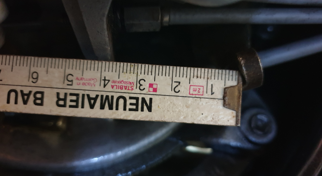

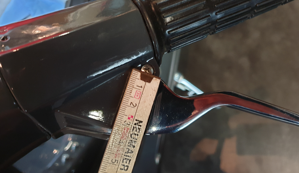

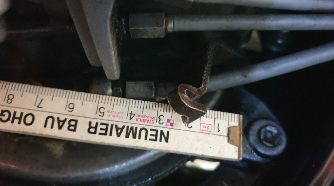

    Bevor ich jetzt ein neues Kupplungseil einziehe, möchte ich ein paar Fragen zur Technik und zum Verständnis loswerden und hoffe das hier genau die Experten sind von denen ich leider keine Vids oder Beiträge im Netz gefunden habe.
    Falls ich irgendwie ein neues Kupplungsseil vom Lenker bis zum Motor eingezogen bekomme, stellt sich mir die Frage wie ich die verdammte Kupplung einstelle. Ich hab hier im Forum ( Link ) ein Beitrag gefunden, in dem steht das man einen Druckpunkt spürt wenn man unten am Motor den Kupplungshebel in Fahrtrichtung drückt.
    Ich spüre allerdings kein Druckpunkt, geht sehr einfach und fühlt sich gleich an (also im ausgeschalteten Zustand).
    Gleichzeitig hab ich versucht, ja war wirklich bescheiden auf dem Boden liegend, den Verstellweg des Kupplunghalter am Motor zu messen.
    Ich habe das Gefühl das der Verstellweg Motorseitig viel größer ist als der Verstellweg des Kupplungsgriff am Lenker.
    Dann habe ich festgestellt das trotz ausgehängtem Seil, also Kupplung max. geschlossen, sich die Gänge beim hin- und herschieben Butterweich einlegen lassen.
    Habt ihr eigentlich eine zusätzliche Feder unten am Kupplungshebel Motorseitig eingebaut damit dieser besser zurückstellt?
    Im Anhang sind Bilder, bitte nicht Kopfschütteln und über meine Anfängerkünste aufregen, ich benötige eure Hilfe
    Ich bin um jeden Tip und Hilfe dankbar

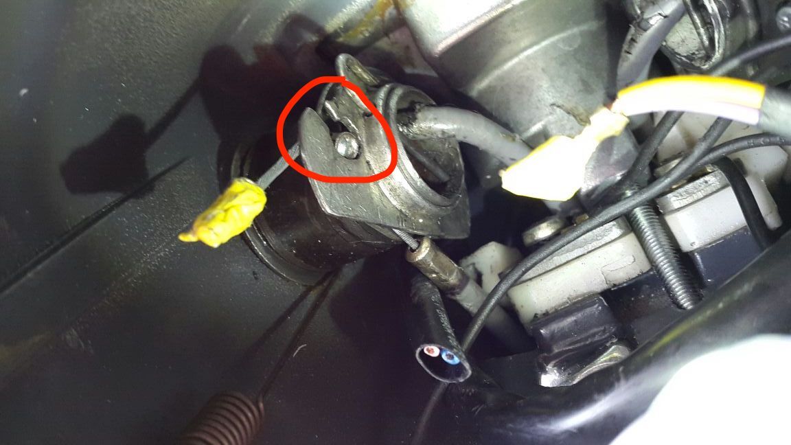

    Also ich habe mal noch ein Bild des Vergaser angehängt.
    Die Einstellschraube ist schon maximal rausgedreht und die Außenhülle hat trotzdem noch Spiel. Es würde zum Fahren reichen allerdings bekommt man den Schieber dann nicht maximal auf. Also keine max. Leistung.
    Löst aber das eigentliche Problem bisher nicht.
    Denn wie oben beschrieben springt eimal die Außenhülle des Gaszug aus der Ankerplatte beim zurückdrehen des Gashahn, da Außenhülle vermutlich zu kurz und zuviel Spiel. Und beim anderen mal springt der Nippel des Gaszug aus der Gaszugrolle oben am Lenker, da vermutlich Gaszugrolle ausgeleiert.
    Gibt es hierzu Lösungshinweise von euch erfahrenen Schrauber?
    Ich bin echt frustriert das ich nicht Vespa fahren kann sondern Sie nur so schön knattern im Hof stehen hab.

    Hallo Vespa Community,
    ich habe folgendes Problem mit meiner V50 Special,
    und zwar springt die ganze Zeit der Gaszug am Lenker heraus.
    Ich habe schon die Lampe am Lenker weggebaut und danach geschaut.
    Es passieren folgende zwei Dinge.
    Einmal springt die Außenhülle des Bowdenzug aus der Ankerplatte/Fixierungsbrücke und beim zweiten Mal ist der Nippel/Plombe des Bowdenzug aus der Gaszugrolle gerutscht.
    Kann mir hier jemand weiterhelfen und die Gründe für das Problem sowie bei Lösung behilflich sein?
    -Ist evtl. die Außenhülle des Gasbowdenzug zu kurz sodass keine Spannung zwischen Vergaser und Ankerplatte aufkommt?
    -Kann man die Außenhülle verlängern in dem eine weitere Außenhülle dazu macht oder gibt es eine andere Möglichkeit?
    -Rutsch der Nippel aus der Gaszugrolle, weil hier die Aufnahme ausgeschlagen ist oder ist der Nippel zu klein?
    Ich bin mir nicht sicher was es ist, hier hätte ich gerne euren fachmännischen Rat.
