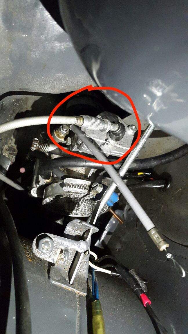

    Aber nach dem Anlassen der Vespa und dem ersten ziehen am Gashahn bzw. erst beim Zurückdrehen ist beim ersten mal die Außenhülle aus der Ankerplatte gesprungen. Hab ich wieder reingemacht und beim zweiten mal ist eben oben der Nippel aus der Gaszugrolle gerutscht.
    Daraufhin ist das Foto entstanden und ich habe mir das ganze genauer angeschaut.
    Ich bin immernoch der Meinung das die Außenhülle zu kurz ist und keine Spannung zwischen Vergaser und Ankerplatte besteht.
    Wie ist das mit der Gaszugrolle, ist die Halterung für den Nippel ausgeleiert oder passt das?

  • Ist denn der Gaszug bzw. Die Außenhülle richtig in der Aufnahme vom Vergaser? Sollte das funktionieren oder von der Länge her passen, dann mittels der einstellschraube so einstellen, dass der hahn komplett auf dem Deckel des Vergasers aufliegt. Der hahn sollte direkt reagieren sobald du am Gasgriff drehst
  • Also ich habe mal noch ein Bild des Vergaser angehängt.
    Die Einstellschraube ist schon maximal rausgedreht und die Außenhülle hat trotzdem noch Spiel. Es würde zum Fahren reichen allerdings bekommt man den Schieber dann nicht maximal auf. Also keine max. Leistung.
    Löst aber das eigentliche Problem bisher nicht.
    Denn wie oben beschrieben springt eimal die Außenhülle des Gaszug aus der Ankerplatte beim zurückdrehen des Gashahn, da Außenhülle vermutlich zu kurz und zuviel Spiel. Und beim anderen mal springt der Nippel des Gaszug aus der Gaszugrolle oben am Lenker, da vermutlich Gaszugrolle ausgeleiert.
    Gibt es hierzu Lösungshinweise von euch erfahrenen Schrauber?
    Ich bin echt frustriert das ich nicht Vespa fahren kann sondern Sie nur so schön knattern im Hof stehen hab.
  • Der Vergaser gehört da schon mal nicht rein, serienmäßig.
    Der Innenzug sieht ziemlich dick für die Hülle aus.
    Lösung : passenden Vergaser und Innenzug besorgen, dann paßt es.
    Oder den Zug am Vergaser einhängen. Die Schraube ganz rein drehen, den Aussenzug ganz in die Schrauben stecken. Jetzt am Lenker den Aussenzug in den Kunststoffblock stecken, den Innenzug in die Gasrolle einführen und den Gashebel ganz nach vorne drehen. Jetzt den Zug mit dem Schraubnippel befestigen. Evtl. vorhandenes Spiel mir der Schraube am Vergaser fast auf null verringern.

  • Hey, du musst dich doch nicht gleich vom Balkon stürzen :-3! Klar geht das ohne Ausbau vom Lenkkopf , aber sag doch mal von welcher Marke dein Gaser ist kaffee-)

    Ich habe zwei fix Punkte (Vergaser u. Gaszugrolle), dadurch einen vordefinierten Abstand sagen wir mal 2m. Wenn ich nun ein Innenzug von 2m habe, habe ich genau die Strecke die ich benötige um durch ziehen am Gashahn den Schieber zu öffnen.
    Wenn der Außenzug jetzt kürzer ist als die Strecke von 2m, also z.B 1,8m dann habt der Außenzug keine Fixpunkte und somit keine Spannung zischen Vergaser und Ankerplatte und kann sich auf den fehlenden 20cm hin und her rutschen.
    So ist meine Vorstellung zumindestens als ich mir gestern das System angeschaut habe.
  • Wenn man eine Strecke von 2 m überbrücken muss und eine Zughülle von z. B. 2,20 hat dann ist die jedenfalls lang genug. Wenn jetzt aber der Innenzug auf 2,40 eingestellt ist, sind 20 cm Spiel im System und dann rutscht auch die passende Hülle aus der Aufnahme.
    Also einstellen das Ding oder tauschen.
