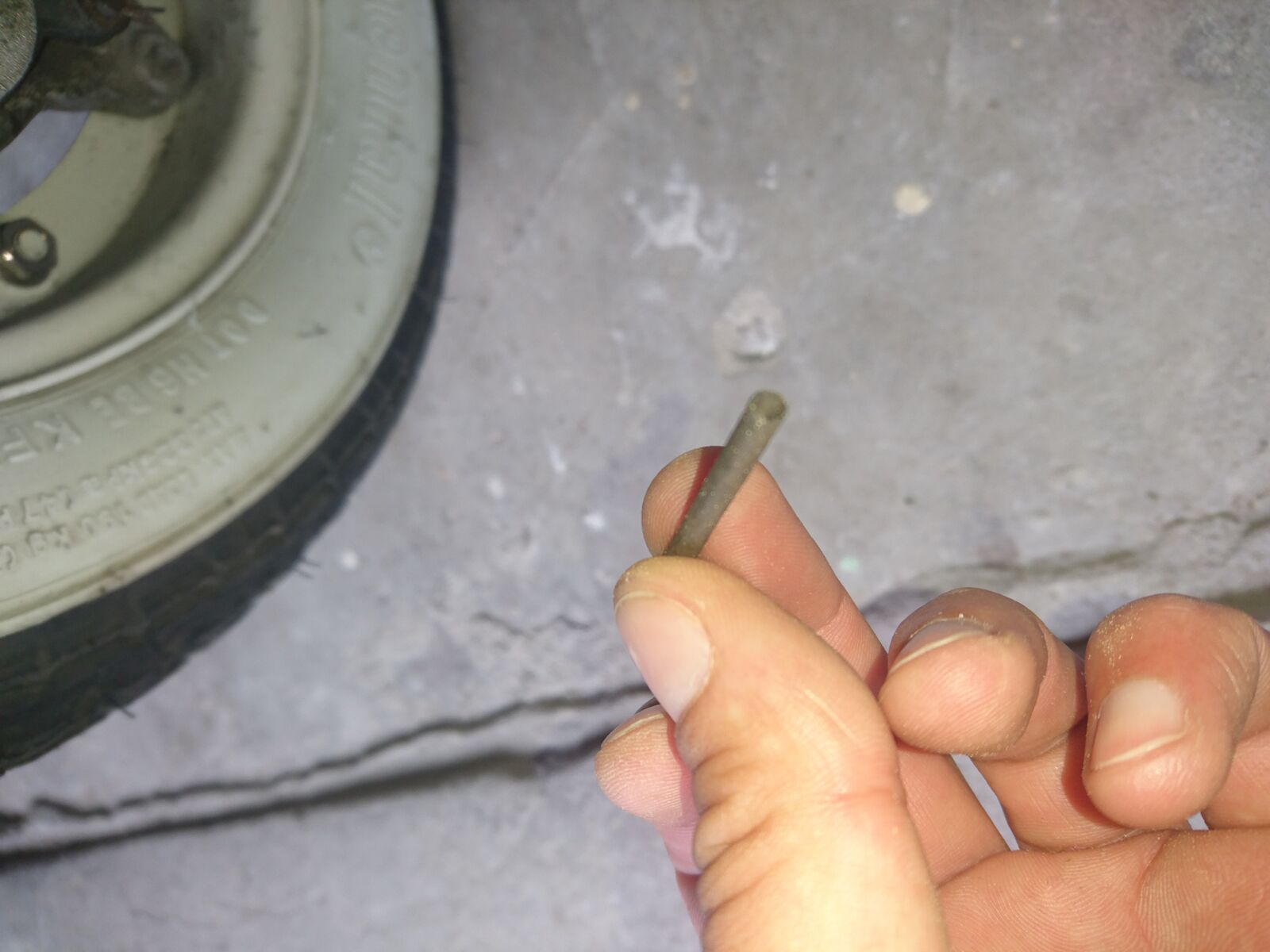

    • MichiPK
    • May 3, 2018 at 09:19
    da is er
    Der kleine gummischlauch
      • 119.58 kB

    • MichiPK
    • April 30, 2018 at 19:54
    Ich meine den mini gummischlauch nach der einstellschraube
    Und danke für die anleitung
    Habs mir schon ausgedruckt:)
