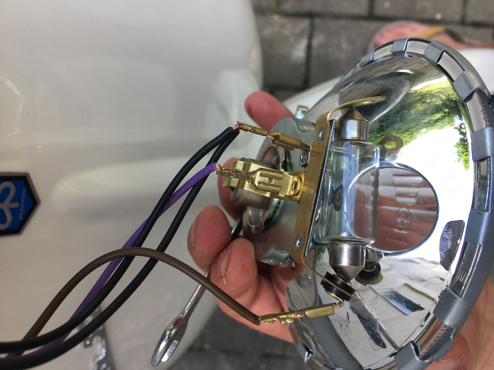

Ok aber dazu hätte ich schon die Überlegung. Wenn ich Vorne einen drecks Scheinwerfer habe, wieso wenn das Licht nicht geht, dass es sowohl hinten als auch vorne nicht geht?
Wenn müsste doch dann zumindest hinten problemlos gehen.
tja zu früh gefreut. Bin gestern Abend gefahren und manchmal (bei Bodenwellen) geht es kurz aus. Meist geht es dann nach einem kurzen an und aus machen am Schalter wieder... jedoch nicht immer.
Hinten geht es dann auch nicht.
Könnt ihr nochmal helfen? Liegt es jetzt am kabelkästchen?
Vielen Dank euch!
Also hab heute die Flachstecker komplett neu gemacht am Scheinwerfer und jetzt funktioniert das Licht problemlos
Danke euch nochmal!

Ich werde mir sowohl die Flachstecker an dem Scheinwerfer vornehmen als auch am Kabelkästchen.
Ich hoffe richtig vercrimpt funktioniert es dann problemlos

Kann es auch sein, dass dadurch das die Flachstecker nicht gecrimpt wurden sondern mit der Zange zusammen gezogen worden sind, dass da Kabelstränge gebrochen sind und es deshalb spinnt?
Würde eventuell morgen mal neue Flachstecker kaufen und durch die alten Austauschen.
Wisst ihr welche Flachstecker da verbaut werden?

Hängt zusammen, entweder gehen beide oder gar keins.
Habt ihr Tipps wie ich am besten vorgehe?
Hey Zusammen,
und zwar geht bei mir manchmal das Licht und manchmal nicht..
könnt ihr euch mal kurz das Bild ansehen und mir kurz sagen, ob es eventuell daran liegen kann, dass nicht sauber gearbeitet wurde?
