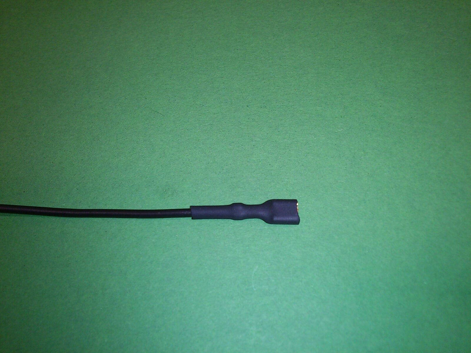

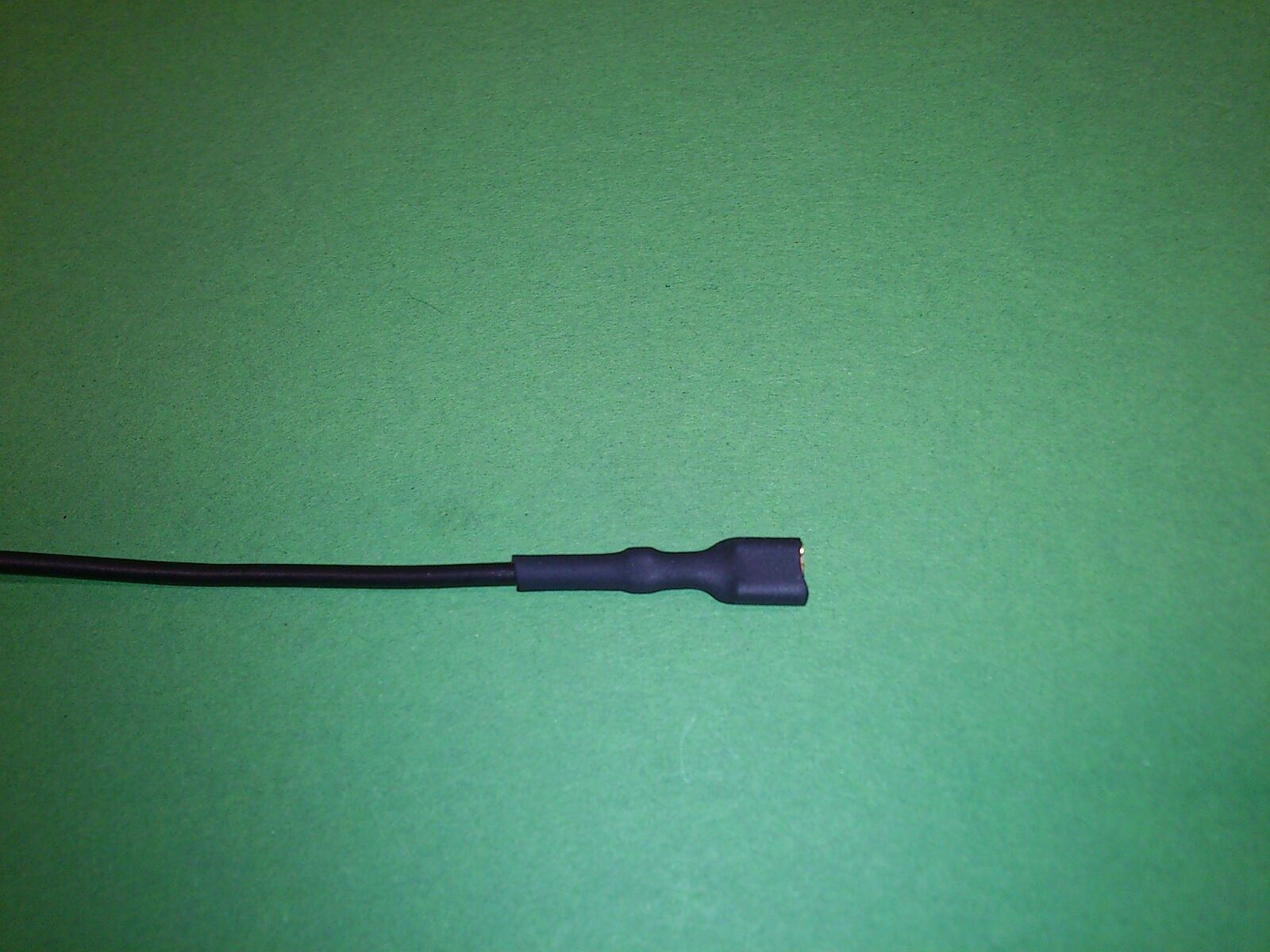

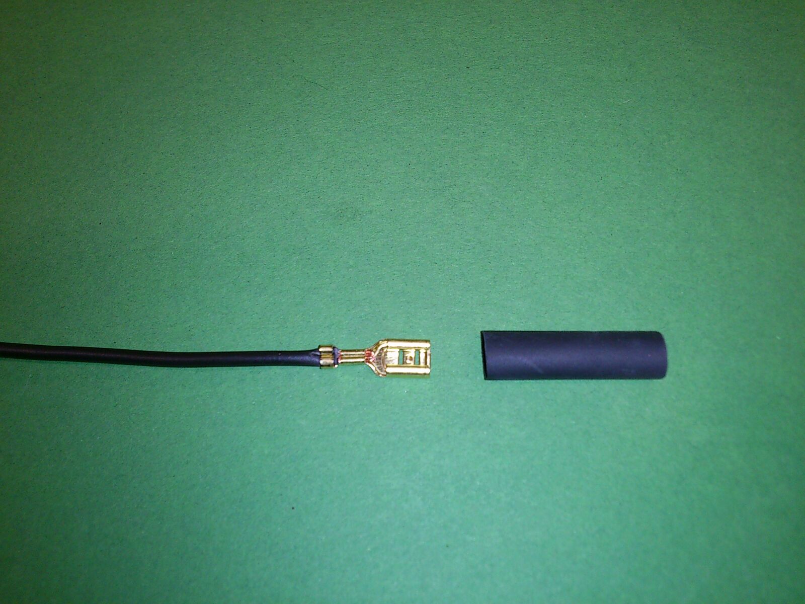

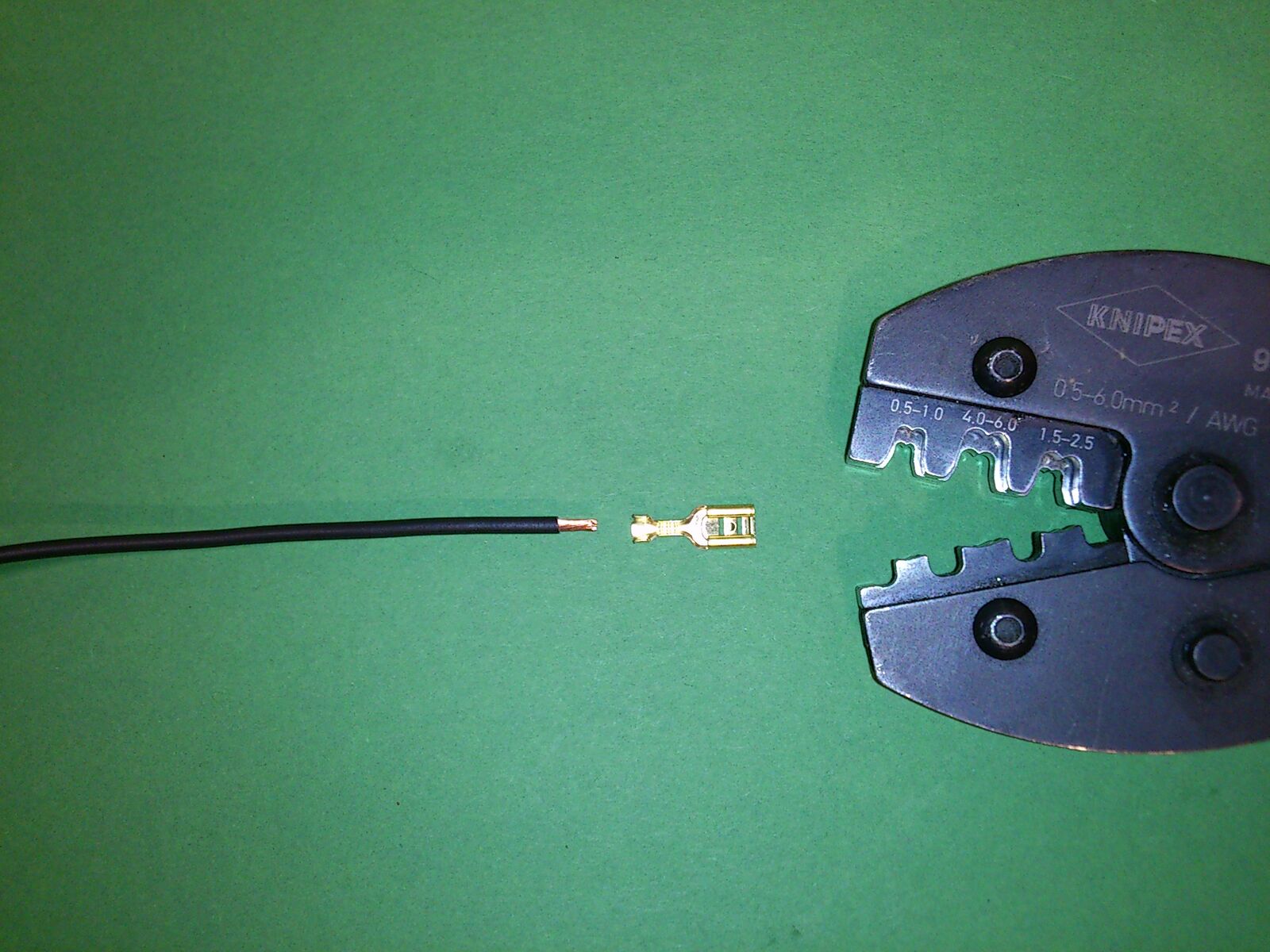

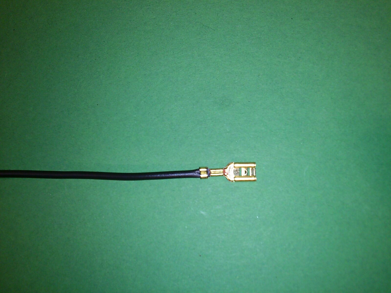

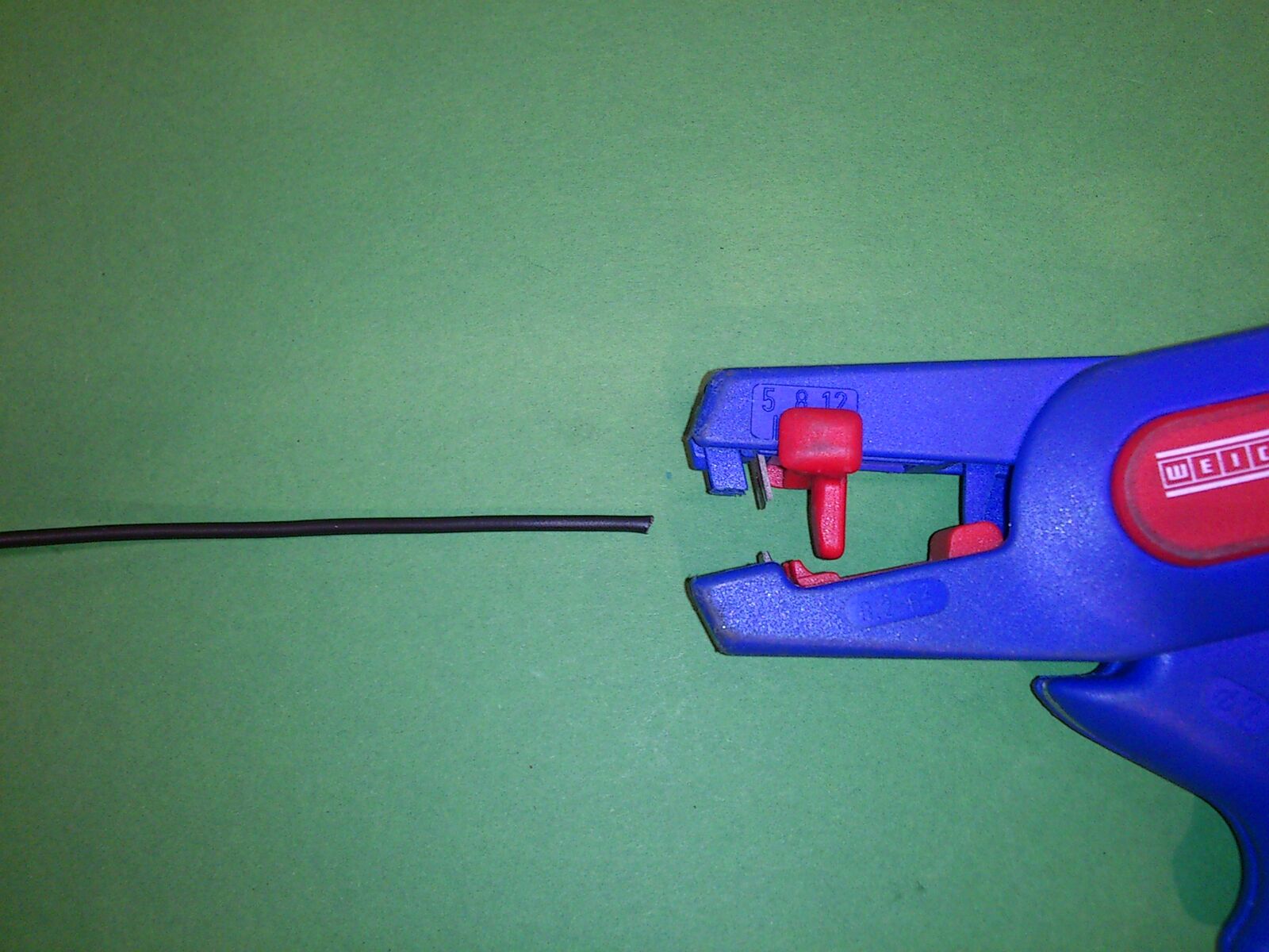

    Dieser Billigscheinwerfer ist gelinde gesagt Plunder.
    Die Kontaktzungen sind nur aus Messingblech. Sie müssten aber aus einem dauerhaft federelastischen Material sein (z.B. Phosphorbronze so wie die Kontaktzungen der Originalscheinwerfer), um einen zuverlässigen Stromschluß zu den Kontaktpunkten auf der Birne zu gewährleisten. Auch sind die Kontaktzungen am Scheinwerferstecker instabil vernietet (lass mich raten...man kann dran herumdrehen?).
    Vorschlag: besseren, teureren Scheinwerfer (ggf. Originalen auftreiben und reparieren) kaufen, der dauerhaft funktioniert.
    Auch die Stecker sind fehlerhaft verquetscht (obwohl auf deinem Bild brauchbare Crimpstecker zu sehen sind, sind diese fälschlich verquetscht). Mit der passenden Crimpzange verpresst man diese Stecker normgerecht und dauerhaft (die Stecker haben Quetschlaschen, um sowohl die Litzen als auch die Isolierung zu vercrimpen - keinesfalls mit beiden Laschen nur die Litze).
    Wenn ich deine Bilder sehe, drängt sich mir die Vermutung auf, daß die Befestigung der Kabel in Lichtschalter, Motorkabelkästchen und Rücklicht ähnlich korrupt ausgeführt sind und alles gar nicht zuverlässig funktionieren kann.
    Aber kurz zurück zum Vercrimpen...:

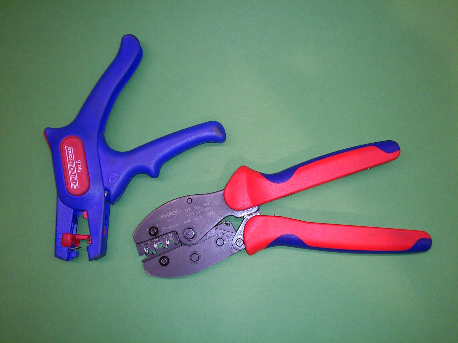

    Passendes Equipment
    Abisolieren:
    passenden Stecker wählen
    Drancrimpen:
    Nach Bedarf Schrumpfschlauch (isoliert und Zugentlastung)
    Fertig!
