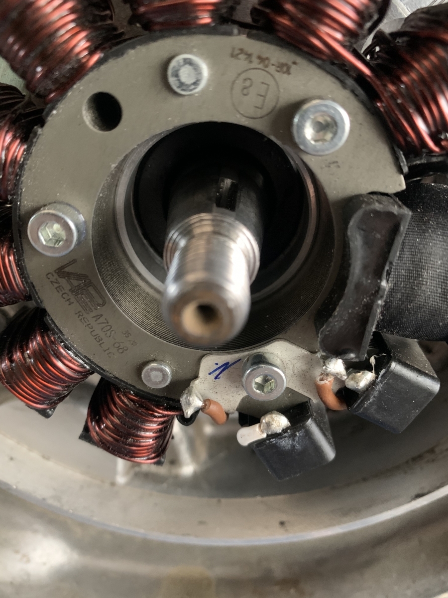

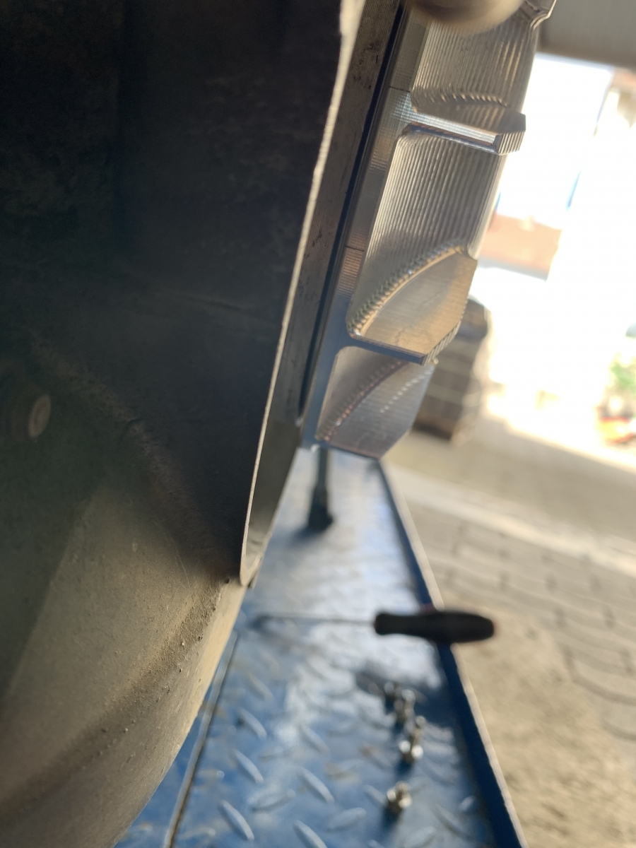

    • April 5, 2021 at 15:06
    Zitat von Fantine
    Als VaPe-Ahnungsloser trau ich mich mal: Gibt es die Polräder für 19er und 20er Konus ? Der Abstand zwischen Polrad und Gehäuse auf dem dritten Bild erscheint zu groß...
    Genau, der Abstand ist zu groß das müsste noch gut ein Stück zurück so das es in die Nut passt auch für den staubschutz.

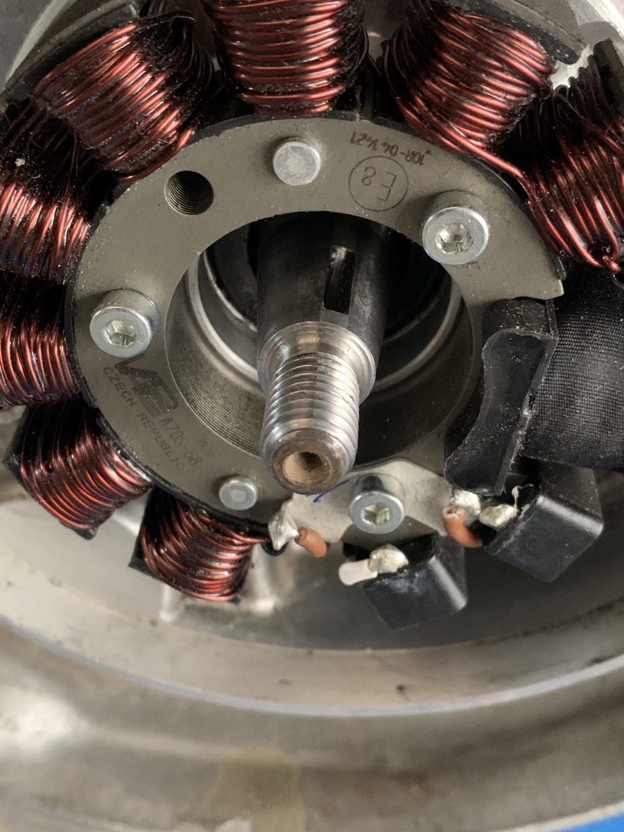

    • April 5, 2021 at 15:05
    Zitat von Salli82
    Mache ich später mal und stelle ein Bild rein
    Hier die Bilder

    Zitat von Volker PKXL2
    Nehme das Polrad wieder ab und mache ein Foto von der Kurbelwelle.
    Wenn da nicht mal jemand das Gewinde der Kurbelwelle am Anfang vergnaddelt hat, dann die Welle eingekürzt und dann den Rest noch genutzt hat...?
    Ne, bei der Welle ist vom Gewinde her alles in Ordnung. Das Original Polrad war da drauf wie es sein sollte.

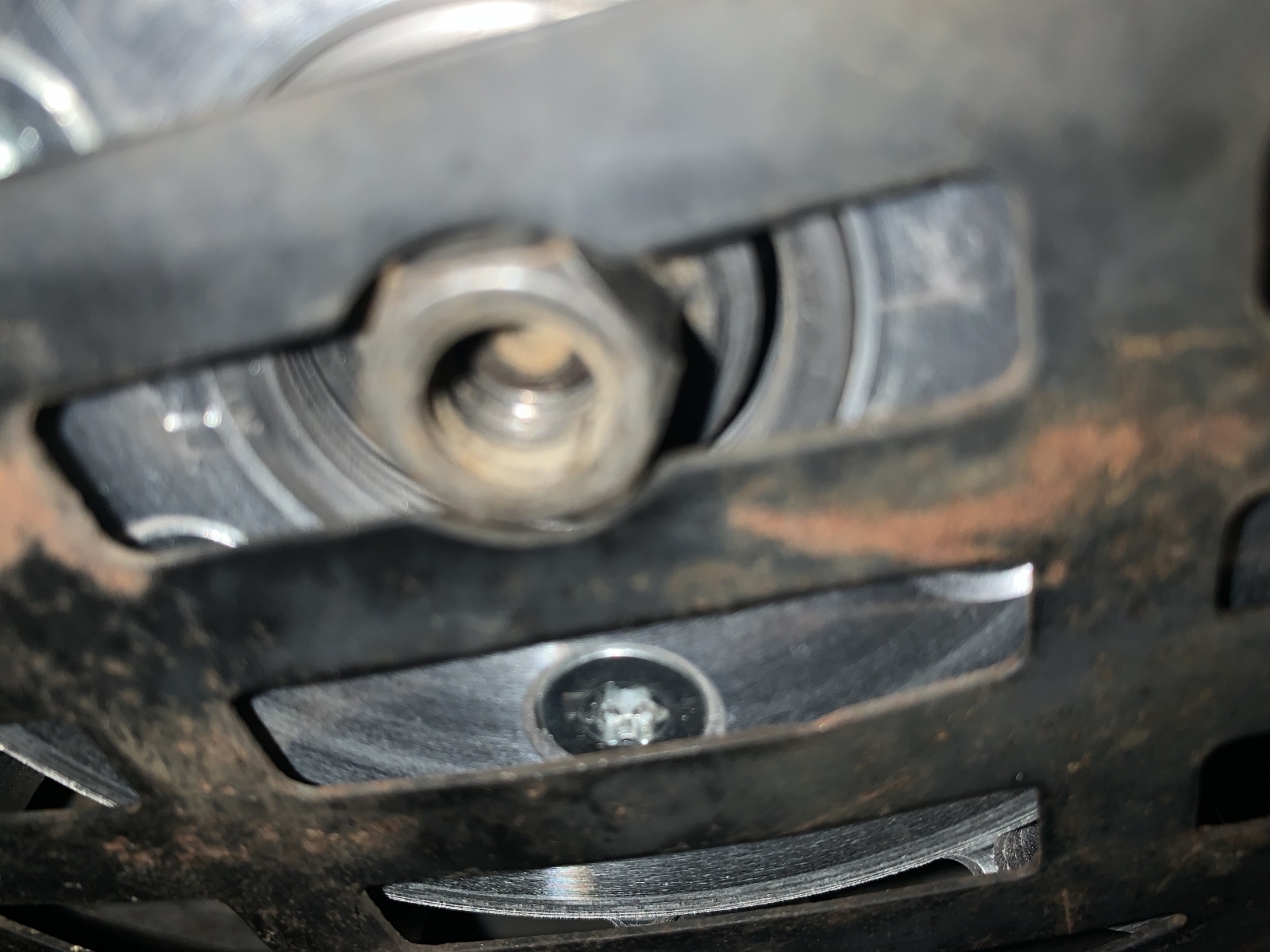

    Zitat von Menzinger
    Bei der Vape ist doch eine eigene Mutter dabei. Ich meine, dass ich weiter vorne in diesem Thread mal ein Bild davon gepostet habe. Hast Du die schonmal probiert?
    Das würde ja aber keinen unterschied machen wenn ich eine andere Mutter nehme oder? Das Lüfterrad und Polrad bekomme ich trotzdem nicht weiter nach hinten. Hast du das Bild gesehen das ich einen Schlitz habe was normal nicht sein dürfte. Das wäre ja der Staubschutz

    Habe das selbe Problem wegen der Vape Zündung. Habe seid kurzem eine auf meiner v50 rundlicht und das gleich das die Mutter nur paar Windungen drauf geht. ( 2 Umdrehungen)
    Wie kann ich das Problem lösen?

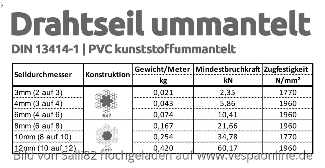

  • Wie sichert ihr eure Vespa?
    • Salli82
    • October 23, 2020 at 18:33
    Was haltet ihr von einem Stahlseil ummantelt mit Ösen und der Stärke 6/8 oder dicker
    Die haben sehr viele einzelne Drähte.
