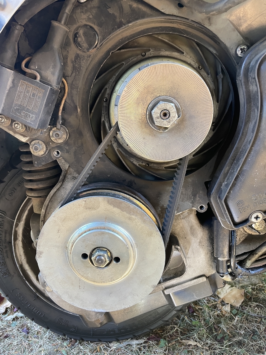

Ich habe den Anlasser, das Anlasser Relais, das CDI, den Gleichrichter gewechselt. Null Erfolg. Batterie dann getauscht, dann lief der Anlasser wieder. Grund war aber ein Kolbenfresser und keine Kompression und Fehlzündungen. Aber das wird bei dir nicht so sein. Du bekommst alle Teile recht gut noch online. Oder hier im Forum. Toi toi toi
Kolbenklemmer ist es nicht…. Denke ich werde vorsorglich auch mal die Komponenten (Anlasser, Relais und CDI) wechseln…
CDI habe ich neu hier schon liegen

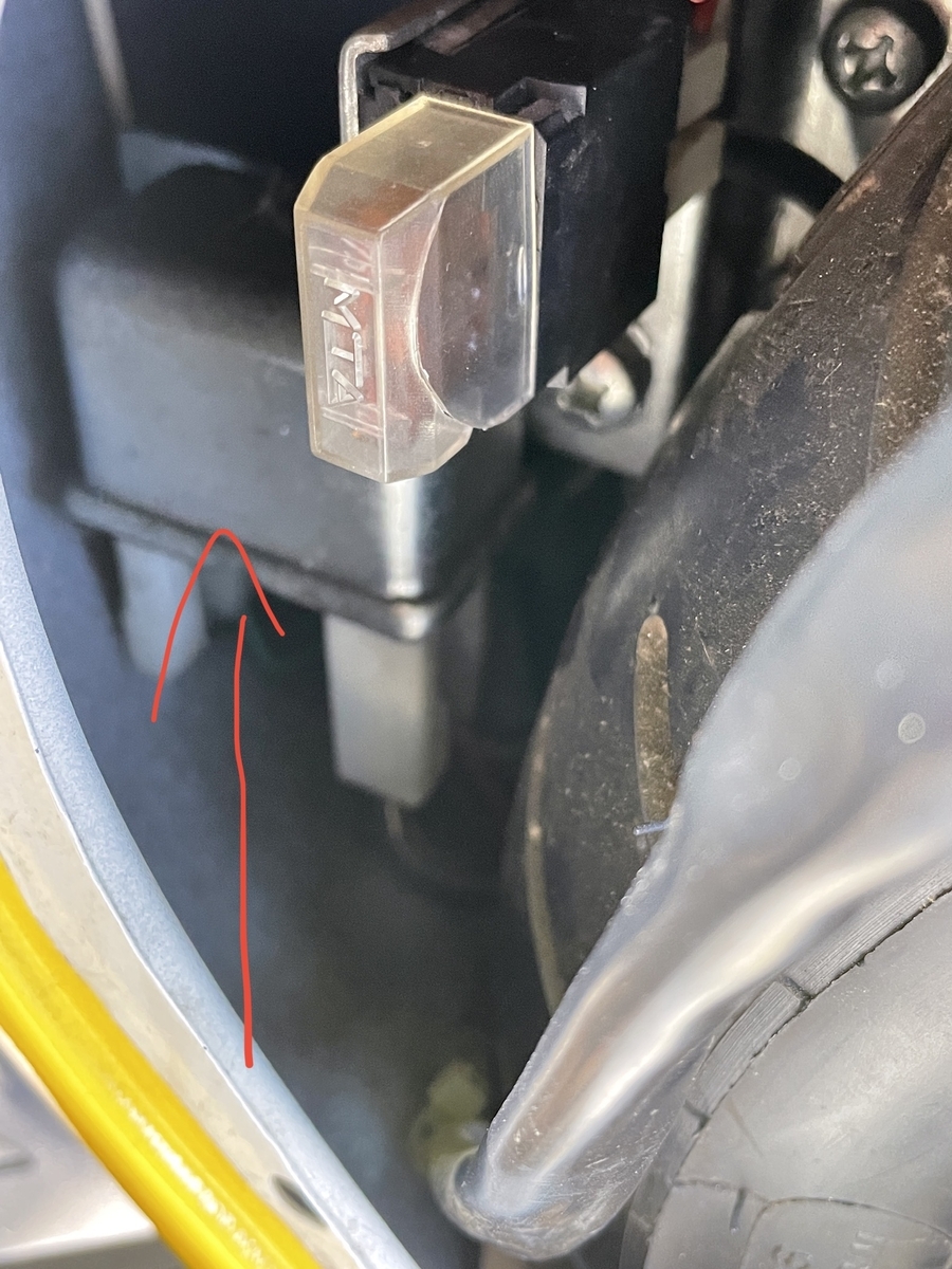

Das müsste der Richtige Anlasser sein, oder?

Dann werde ich mal suchen. Ist das Bild spiegelverkehrt?

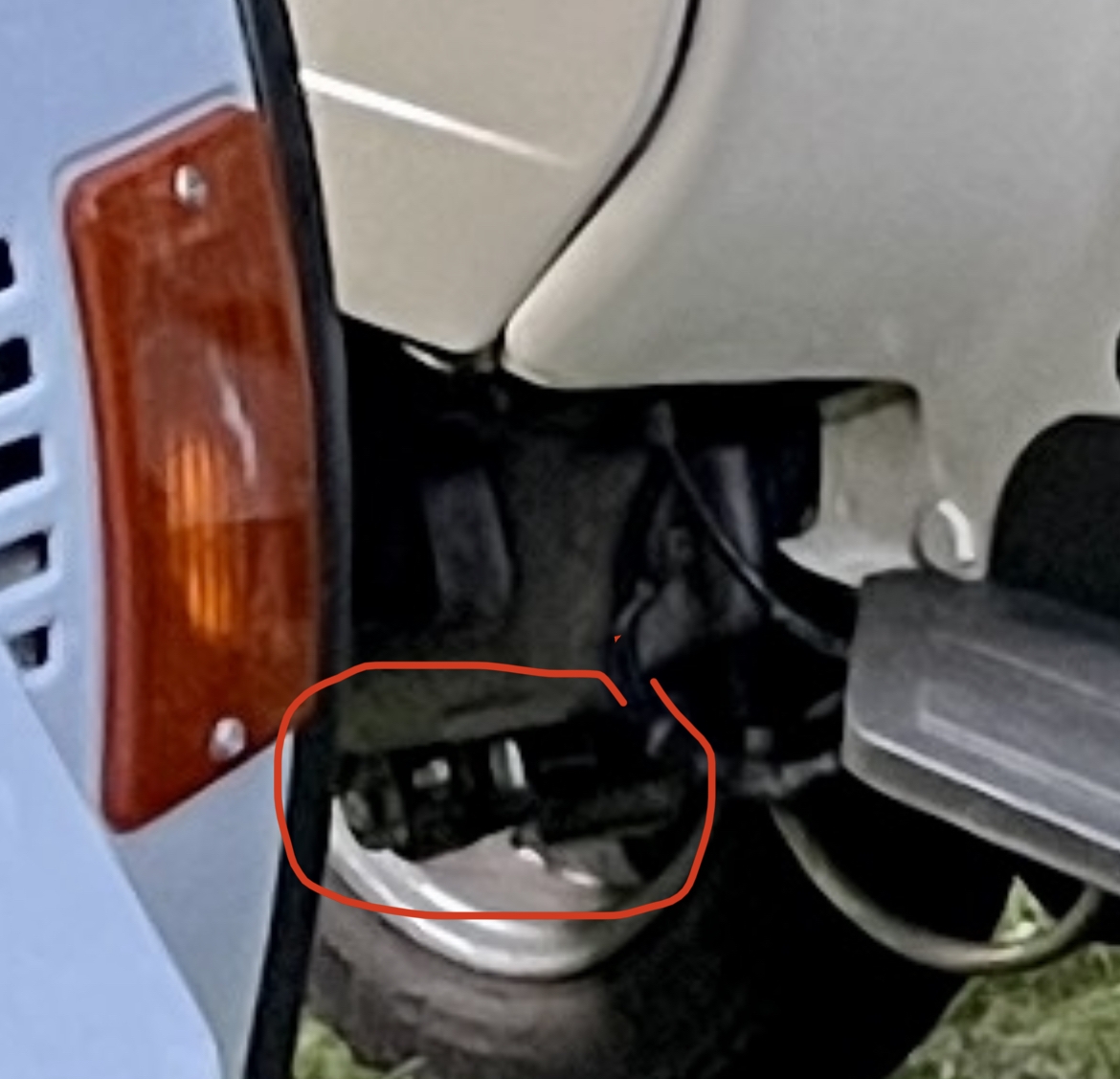

War in der Werkstatt… so was unfähiges. Könnte der Anlasser sein, aber es keine Teile mehr… das war die Aussage.
Da ich nicht mal weiss wo der Anlasser sitzt, kann ich es auch nicht mit der Batterie testen… man hab ich einen Hals!!!

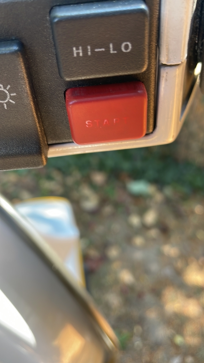

Könnte ja auch das Starter-Relais sein, oder der Starterknopf, oder, oder….

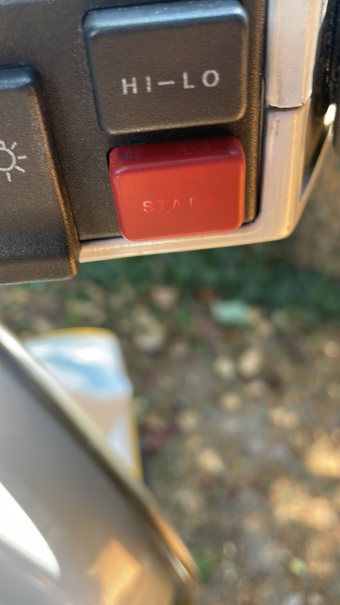

Hallo zusammen… bin etwas ratlos.
Am Samstag die PK 50XL2 gestartet, Batterie so schwach das sie nicht angesprungen ist. Halb geladen und gefahren….. heute wollte ich sie wieder fahren und es passierte nichts… null…. Tot.
Habe sie dann wieder an das Ladegerät gehängt bis das ctek voll angezeigt hat… versuch zu starten…. Null…. Tot!
Meint ihr die Batterie ist völlig hinüber, oder kann es was anderes sein?

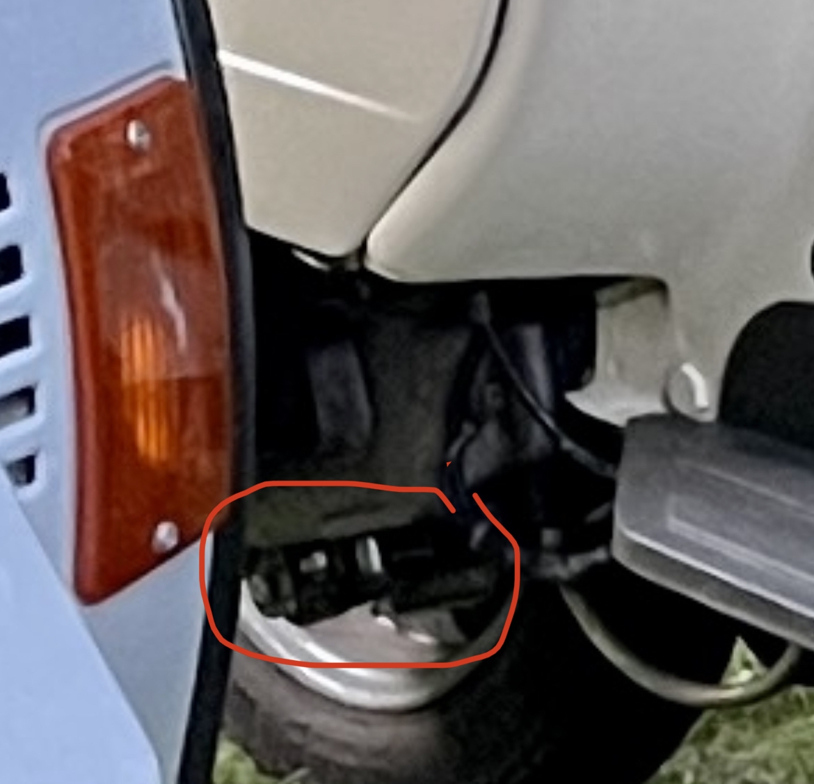

mir ist aufgefallen, dass am Hinterrad, da wo die Einstellschraube für die Bremse ist die Abdeckung fehlt.
Könnt ihr mir behilflich sein und mir einen Tip geben wie das Ding heißt und wo ich das bestellen kann?
