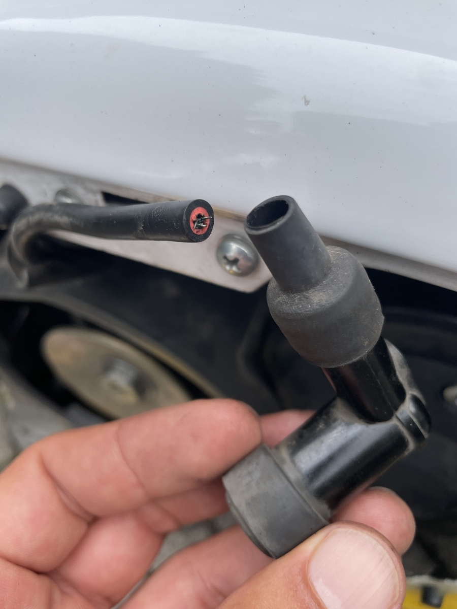

    • July 28, 2021 at 05:28
    Guten Morgen,
    ich habe gestern mal den Stecker angeschaut…. Ist das normal?
    Das Kabel ist nur in den Stecker geschoben… keine feste Verbindung.

    • July 28, 2021 at 05:44
    Zitat von martson
    Guten Morgen,
    Im Stecker ist ein Schneidegewinde, in das Du das Zündkabel eindrehen musst. Das Zündkabel würde ich bei der Gelegenheit erneuern.

    • July 28, 2021 at 05:49
    Danke….. als ich den Stecker abgezogen habe, hat sich das Kabel sofort gelöst.
    Ich werde beides mal erneuern…. Stecker und Kabel… evtl. gleich die CDI mit.

    • July 29, 2021 at 18:22
    N’Abend…..
    so, nach dem ich das Kabel richtig im Zündkerzenstecker befestigt habe…. Läuft die Karre wieder wie am Schnürchen.
