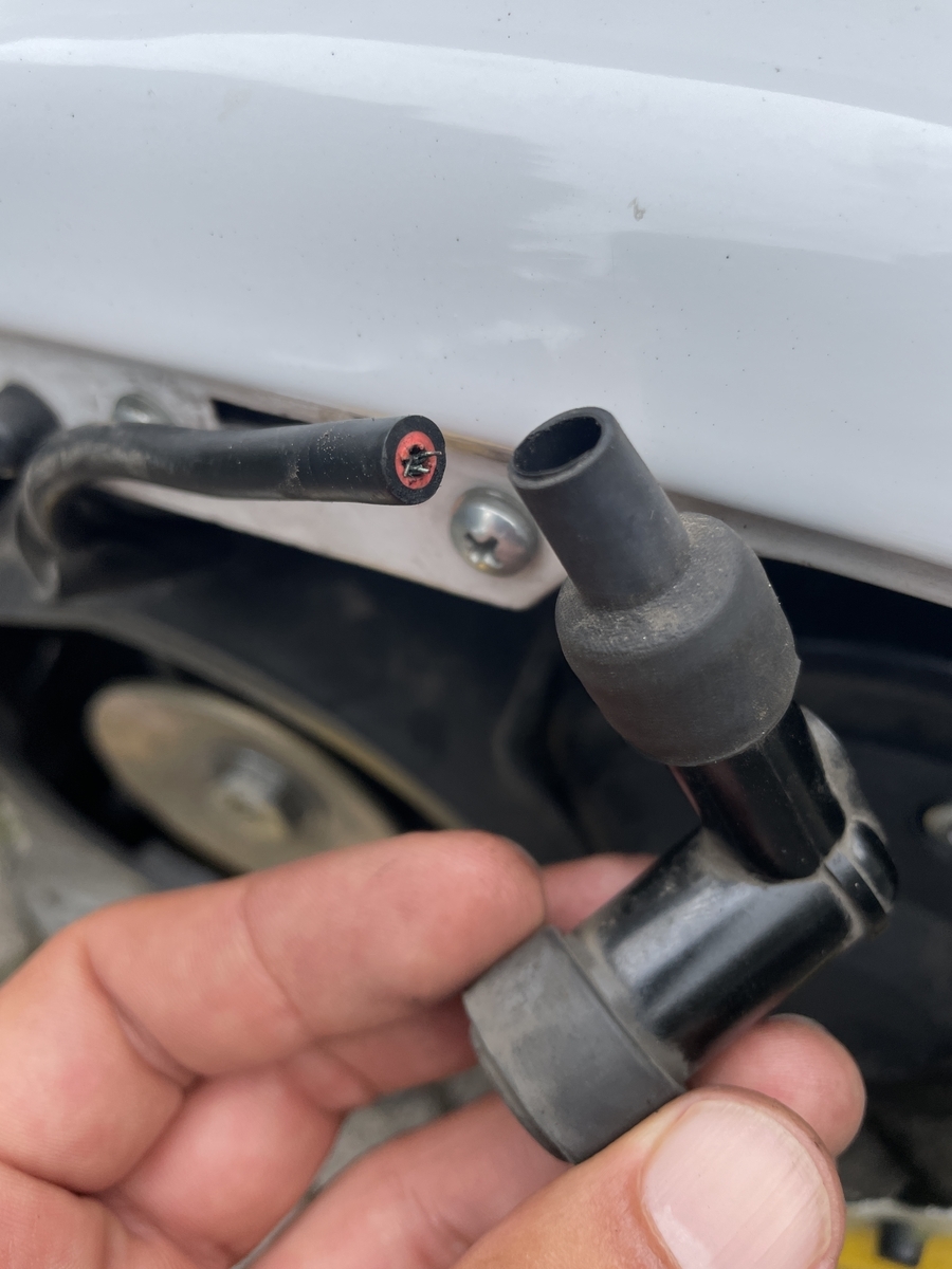

    Danke….. als ich den Stecker abgezogen habe, hat sich das Kabel sofort gelöst.
    Ich werde beides mal erneuern…. Stecker und Kabel… evtl. gleich die CDI mit.

    Guten Morgen,
    ich habe gestern mal den Stecker angeschaut…. Ist das normal?
    Das Kabel ist nur in den Stecker geschoben… keine feste Verbindung.

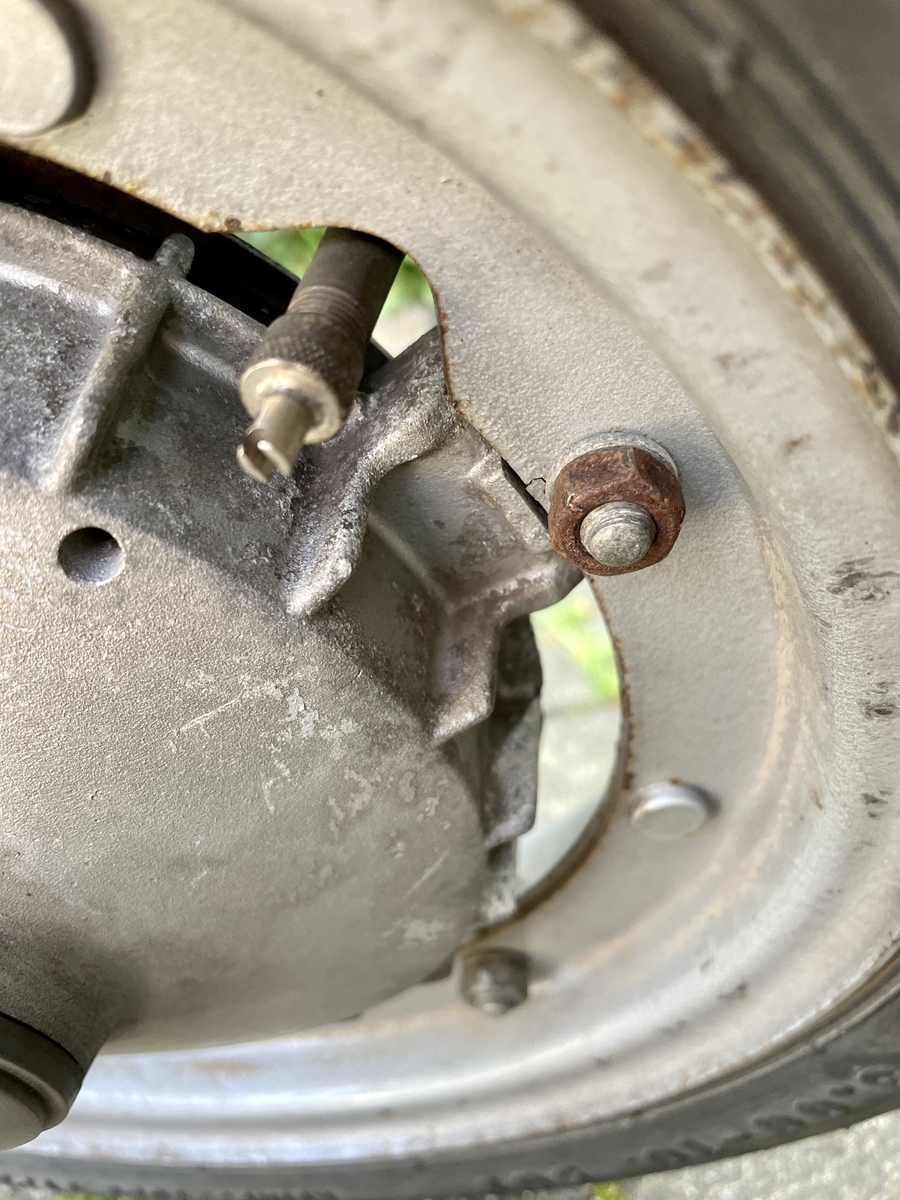

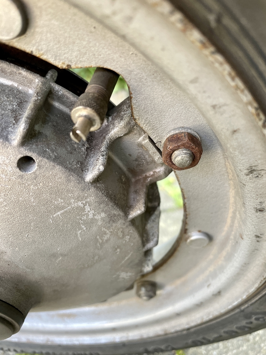

    Zitat von Fantine
    Das ist eine sehr schöne Ventilkappe, mit der du auch das eigentliche Ventil aus- und wieder einschrauben kannst...
    Danke

    • July 17, 2021 at 13:15
    Gott…. Bin doof 🙈
    Ich war irritiert, da darauf noch mal eine Gummikappe war.
    Hat jemand von Euch eine Empfehlung für einen Seitenständer?

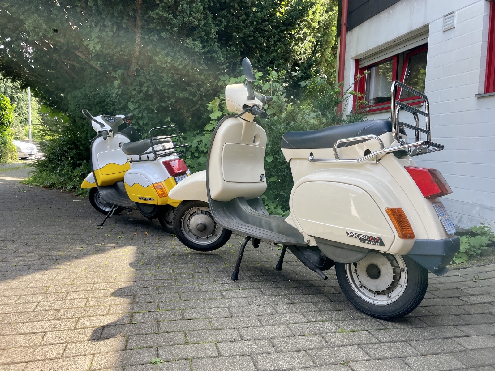

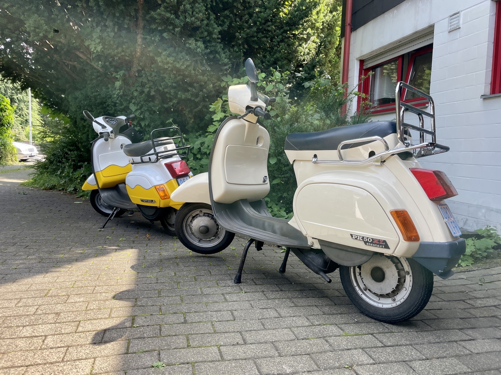

    ich habe mir gerade meine zweite PK50 XL2 gekauft…. Ebenfalls eine Automatik.
    Bei meiner ersten habe ich normale Autoventile, die neue hat ganz komische, kenne ich so gar nicht.
    Wie und mit was bekomme ich hier Luft drauf? Muss ich erst was los drehen?
    Martin
