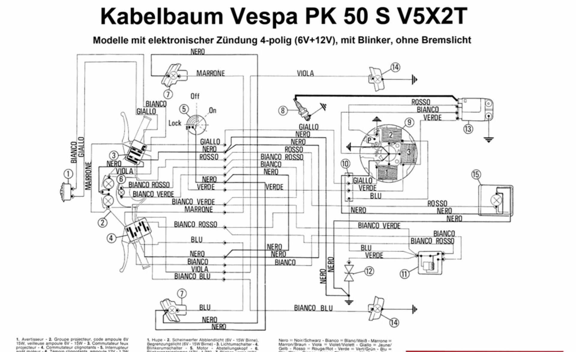

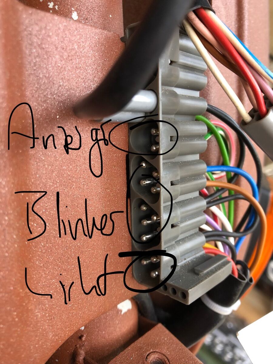

Ja laut Beschreibung, den hab ich auch... aber 1. müsste ich dann antreten den Kabelbaum umstecken oder halt den Stecker und 2. fehlt dann immer noch der 7. Pol für schwarz, keine Ahnung ob es auch ohne den geht ich werd es ausprobieren weil der richtige Schalter nicht zu finden ist

Halloo
Ich bin in den Endzügen der Restaurierung und kümmere mich gerade um den Kabelsalat. Das Modell ist eine V5X2T sprich PK50S. Ich habe den entsprechenden Kabelbaum dafür und jetzt machen mir um die Anschlüsse für die Schalter sorgen, weil ich die richtigen Schalter nicht finde.
Ich habe alle Kabel und Anschlüsse nach bestem Wissen identifiziert und komme dann so raus:
Jetzt ist das Problem aber einfach, dass ich keinen 7-poligen Blinkerschalter (zwei Multistecker) und keinen Lichtschalter mit einem 3-Pin Multistecker + 6 Kabel (2 für Hupe, 4 für Licht) finden kann. Ich hab gefühlt das ganze Internet einmal durchgesucht und finde zwar schon Bilder irgendwo aber nirgends Angebote. Kann ich meinen Kabelbaum umstecken und andere Schalter benutzen? Oder mir die Schalter die es gibt zurecht löten?
Bitte um Hilfe danke sehr im VorausEdit

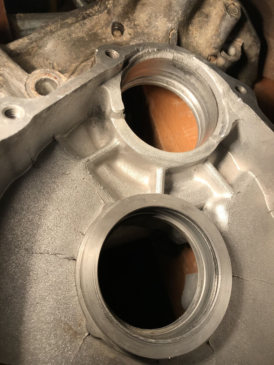

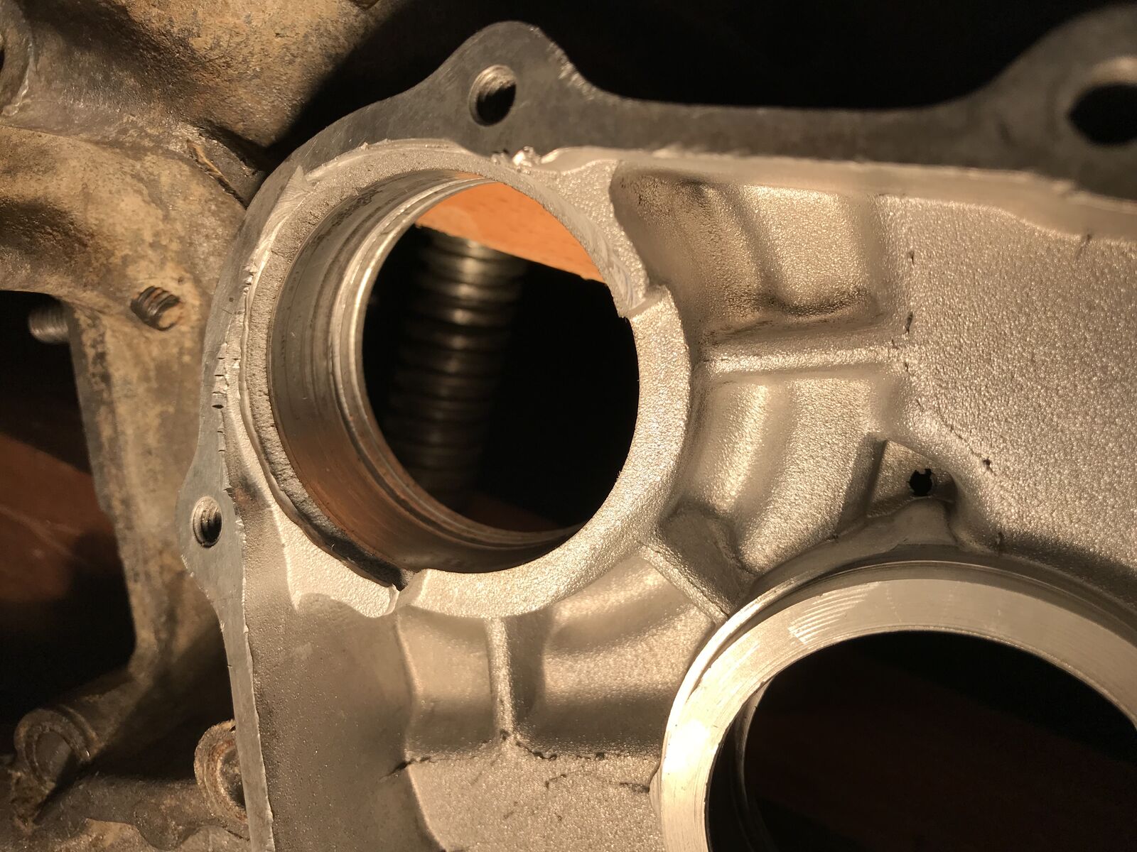

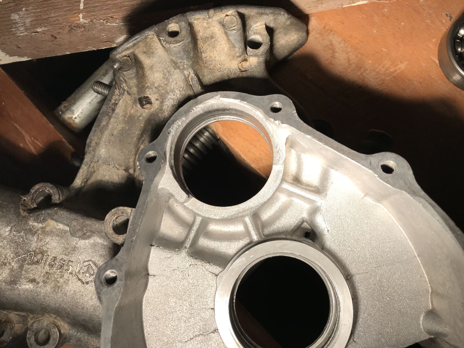

Hey, ich glaub mein lagersitz für die kurbelwelle auf der kupplungsseite (pk50 S Motor) ist ausgeschlagen. Ist das noch irgendwie zu retten oder hilft nur ein neues Gehäuse?
