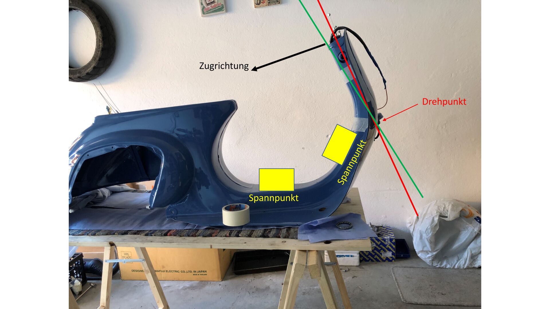

    hab das mit dem Spanngurt probiert - federt ganz schön weit zurück das Ding und mehr als 1,5cm spannen hab ich mir nicht getraut mit meinen Spanngurten :/ - hat also nicht soo den Effekt gebracht (3mm vielleicht)
    Im Anhang habe ich ein Foto, wie ich mir vorgestellt hätte, den Rahmen zu spannen um ihn in die gewünschte Richtung zu spannen ;)
    So wie bei hopper hätte ich mir das auch vorgestellt - da würde sich das schon ordentlich richten lassen.
    Wenn man den Rahmen nicht spannt und eben nur mit dem Spanngurt wie weiter oben beschrieben steht richten will, hat man eben das Problem, dass aufgrund des Hebelarms, der Rahmen bei der ersten Biegung sich bewegen wird - ich jedoch bräuchte die Biegung in dem von mir eingezeichneten Bereich - somit muss der Rahmen nach der ersten Biegung auch nochmal gespannt werden müssen - sowas geht eben dann nur auf einer Richtbank oder auf einem odentlichen Schweißtisch.
    Somit werde ich die Kiste trotzdem mal zusammenbauen und schaun wie sie sich fährt - is es schlecht, dann muss ich eben nächsten Winter Rahmenrestauration 2.0 angehen :wacko:
    Im Endeffekt bin ich eh selber Schuld- Beinschild wäre ja schon runter gewesen - da wär das Richten ein Einfaches gewesen...
    Ok passt - werd das mal versuchen.
    Einzige Schwachstelle an dieser Technik - ich hab nicht im Griff wo genau sich der Rahmen biegt.
    Aufgrund des Hebelarms wird er sich im unteren Knie des Holmes biegen und nicht beim oberen Knie (unteres Ende Gabelrohr) wo ich es eigentlich brauchen würde.
    Desswegen ja die Idee von mir, dass ich das Beinblech einschneide und zwar genau in dem Bereich wo ich die Biegung beeinflussen möchte (weil ich durch den Schlitz in dem Bereich die Steifigkeit verringere)

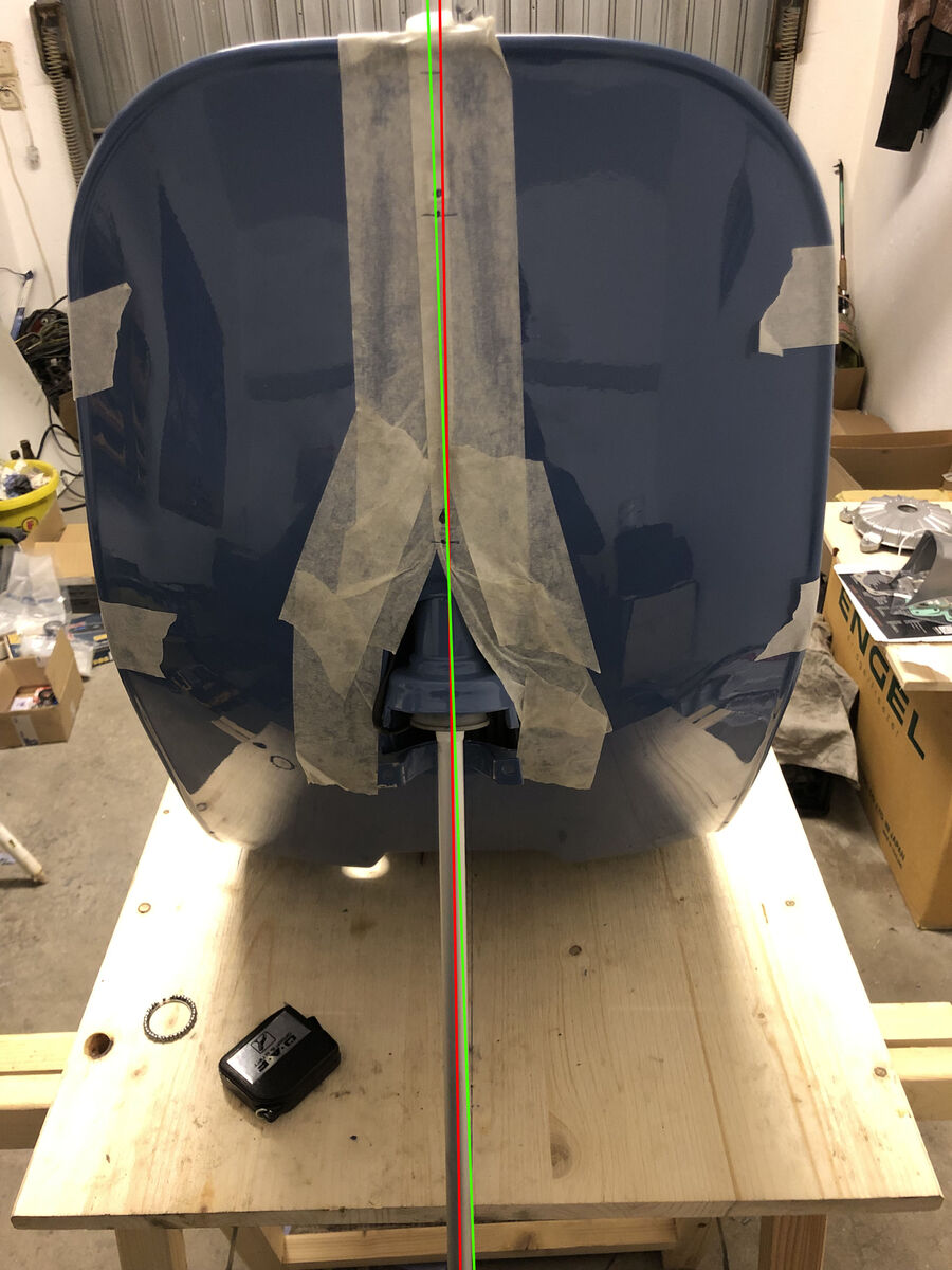

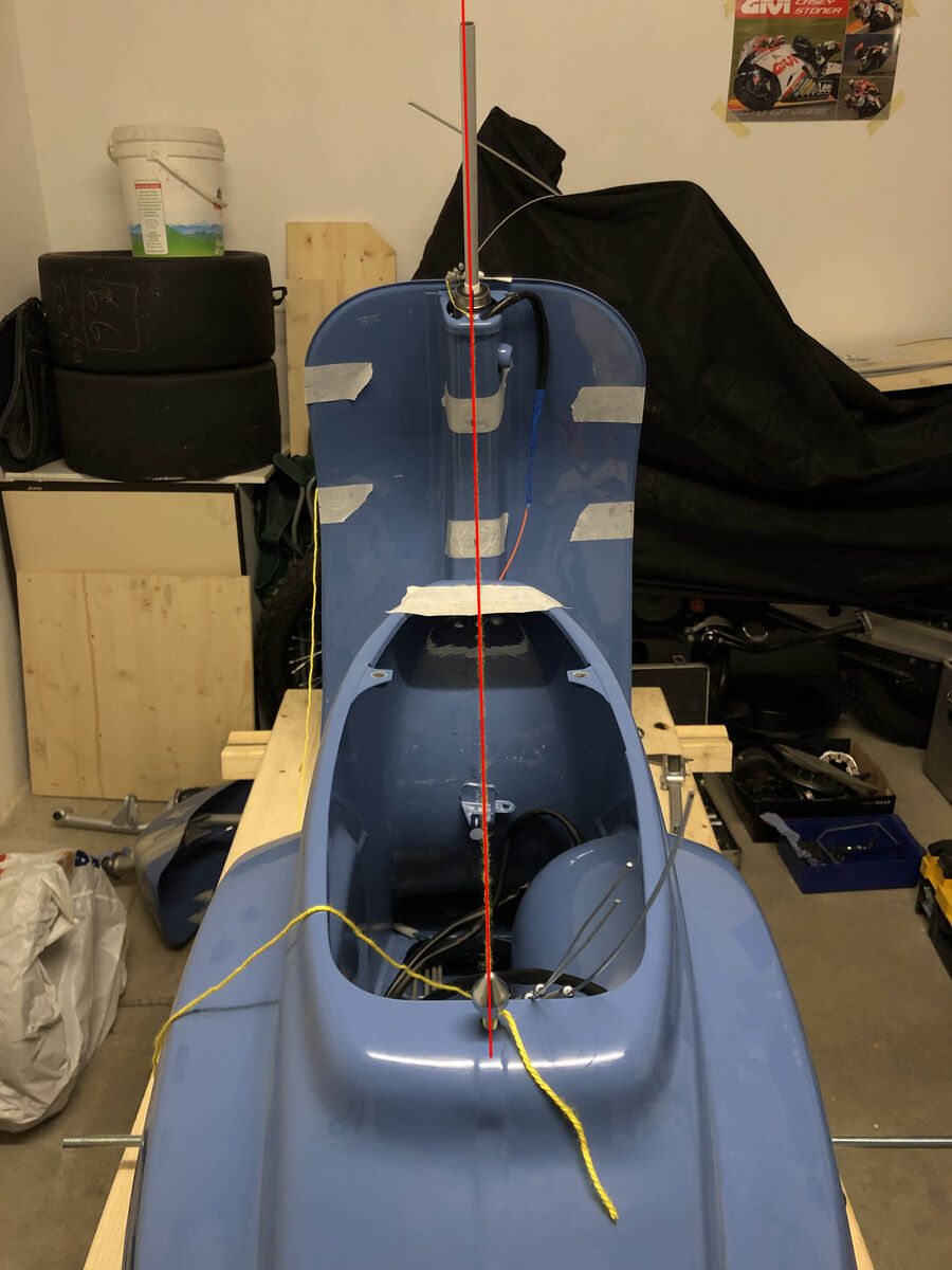

    Hallo Leute,
    hab jetzt heute nochmal versucht genauer zu messen und kam zu folgenden Schluss:
    die leichte Schiefstellung nach rechts (in Fahrtrichtung) wirkt sich bis zum Rad auf gerechnete 8mm aus (also einiges weniger als 1° Schiefstellung) - denke jedoch nicht, dass davon die große Abweichung meines Kotflügels kommt (wahrscheinlich wirds schon ein bisschen miteinspielen)
    Worin der eigentliche Grund liegt, glaube ich, dass es der Abstand zwischen Rahmenknie und Gabelholm - dieser ist bei mir 39cm anstatt der im Internet gängigen 38cm.
    Grob geschätzt wird dieser Zentimeter in dem kritischen Bereich des Kotflügels 5mm Abstand mehr bringen, wenn man davon ausgeht, dass der Punkt des unteren Gabelaustrittes aus dem Gabelrohr der Drehpunkt der Verformung ist.
    Die große Frage ist jedoch, wenn ich den Holm um einen Zentimeter zurückbiegen will - lässt sich der Holm das gefallen oder ist die Gefahr zu groß, dass ich ihn abknicke? Hat da wer Erfahrungen dazu?
    Hallo Kawitzi,
    Vielen Dank für deine Antwort.
    Ich hab heute nochmal gemessen und Mittelpunkt Gabelrohr oben zu Mittelpunkt Gabelrohr unten sind ca. 3mm versetzt - was deine These bestätigt (in Fahrtrichtung ist sie unten weiter rechts).
    Die Auswirkungen auf das Fahren wird man vermutlich erst im zusammengebauten Zustand bewerten können oder?
    Oder kann man bereits aufgrund der großen Kotflügelanpassungsprobleme davon ausgehen, dass es schlimm sein wird?

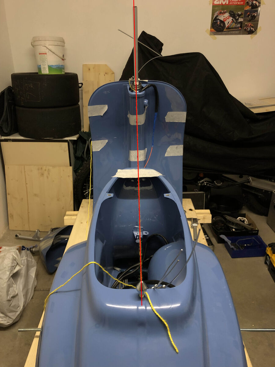

    Ich hab mal versuch eine Schnur vom oberen Gabelrohrmittelpunkt zu der Längsachse (hab eine Linie am Tisch gezogen und den Rahmen danach ausgerichtet) zu spannen.
    Es sah jetzt nicht sonderlich aus der Mitte aus, werd das aber nacher nochmal nachstellen und versuchen genauer zu messen.
    Falls alle kleinen Abweichungen zu meiner Situation führen, hab ich im Wesentlichen eh keine Chance das zu richten ausser ich „zerflexe“ den Rahmen nochmal und bau mit Richtlehren?

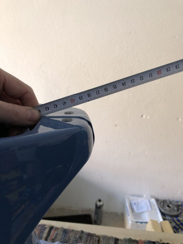

    Ich hab mal den Rahmen ein wenig vermessen:
    • - Abstand Rundung bei Sitz ca. 38,5cm
    • - Schweißfalz entlang des Rahmens trifft den Gabelholm ca. in der Mitte
    • - Motoraufnahme steht 90° zum Rest
    • - Motoraufnahme steht auch parallel zum "Boden"
    Den einzigen Fehler den ich finden konnte ist, dass wir das Beinschild um ca. 1cm zu tief angeschweißt haben (gemessen am Überstand bei obereren Lenkrohrende) - jedoch kann ich mir kaum vorstellen, dass dies solche Auswirkungen hat.
