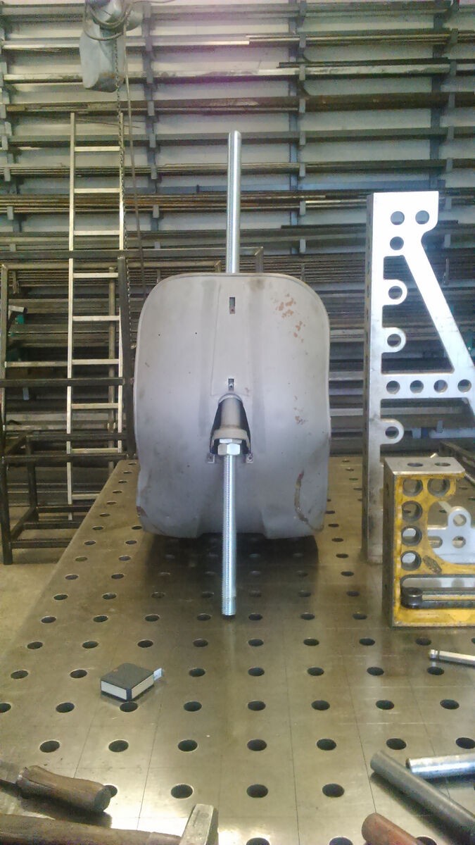

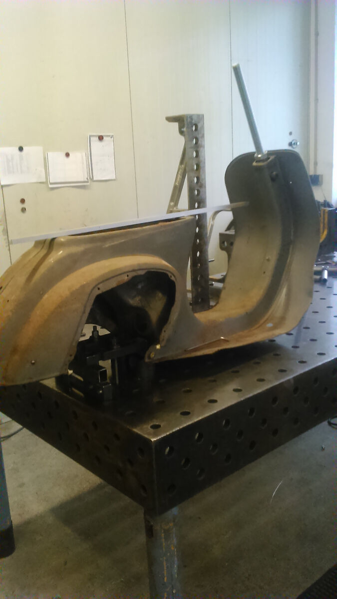

  • Hallo Flo,
    an meiner Spezial war auch der Rahmen verzogen. Habe sie dann an der Motorbefestigung waagerecht auf einen Schweißtisch gespannt. Ins Lenkrohr hab ich über zwei Adapter mittig eine 30er Gewindestange befestigt.
    Über die Gewindestange war der Verzug dann gut zu korrigieren und durch die seitlichen Winkel auf dem Schweißtisch konnte ich die Flucht auch immer gleich messen.
    Das Ganze ging leichter als ich es mir vorgestellt hatte.
    Gruß hopper

  • Hallo Zusammen,
    hab das mit dem Spanngurt probiert - federt ganz schön weit zurück das Ding und mehr als 1,5cm spannen hab ich mir nicht getraut mit meinen Spanngurten :/ - hat also nicht soo den Effekt gebracht (3mm vielleicht)
    Im Anhang habe ich ein Foto, wie ich mir vorgestellt hätte, den Rahmen zu spannen um ihn in die gewünschte Richtung zu spannen ;)
    So wie bei hopper hätte ich mir das auch vorgestellt - da würde sich das schon ordentlich richten lassen.
    Wenn man den Rahmen nicht spannt und eben nur mit dem Spanngurt wie weiter oben beschrieben steht richten will, hat man eben das Problem, dass aufgrund des Hebelarms, der Rahmen bei der ersten Biegung sich bewegen wird - ich jedoch bräuchte die Biegung in dem von mir eingezeichneten Bereich - somit muss der Rahmen nach der ersten Biegung auch nochmal gespannt werden müssen - sowas geht eben dann nur auf einer Richtbank oder auf einem odentlichen Schweißtisch.
    Somit werde ich die Kiste trotzdem mal zusammenbauen und schaun wie sie sich fährt - is es schlecht, dann muss ich eben nächsten Winter Rahmenrestauration 2.0 angehen :wacko:
