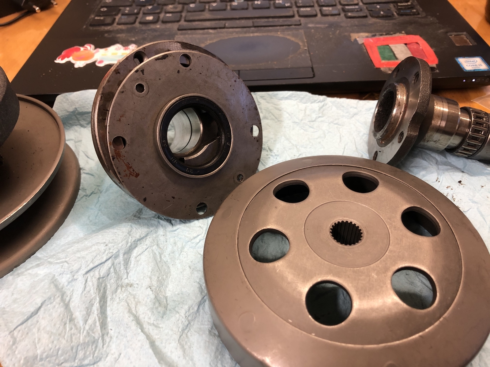

    Das, was du als Kupplungsseite kennst, sieht bei mir so aus:
    Du darfst dich jetzt aber nicht verwirren lassen, weil dort auf dem KW-Stumpf ein Zahnrad sitzt. Da ich den Motor auf eine normale SF-KW umgebaut habe und an einer normalen SF dort halt das Primärritzel sitzt, muß ich bei meinem Motor auch eins einbauen, halt ohne Funktion.
    Zumindest bräuchte ich eine Distanzhülse bis zur Mutter.
    Da ich aber dieses Primärrad aus meiner Ape übrig habe, werde ich es inklusive der Sicherungsscheibe und Paßfeder einfach verbauen.
    Darüber kommt noch ein kleiner Blechdeckel mit einer Fettfüllung.
    Ganz einfach...:-).

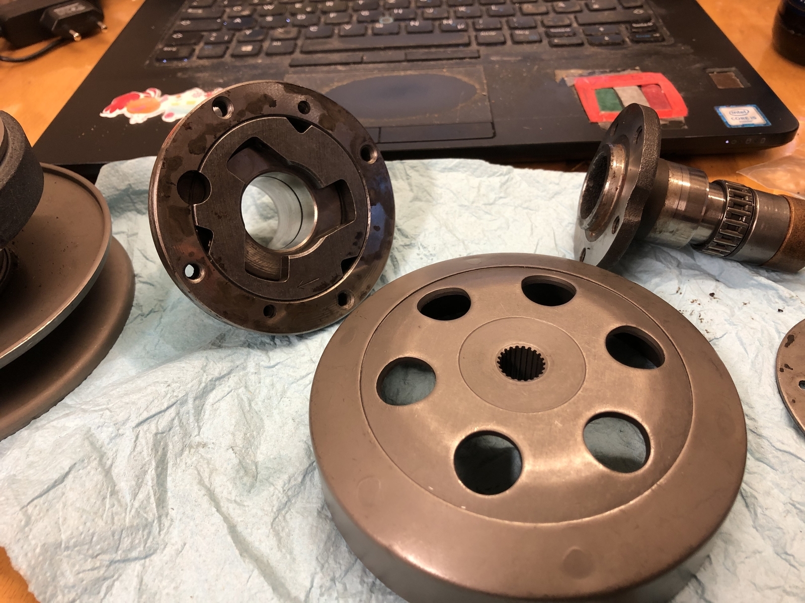

    Der Vollständigkeit halber habe ich vollständig aufgebaut. Angefangen mit dem ZGP-Adapter:
    Dann natürlich die ZGP selber:
    Schritt für Schritt dieses mittlerweile recht komplexe Konstrukt zusammengebaut:
    Der Riemen läuft etwas schräg. Es ist etwas schlecht zu messen, aber am Wandler sollte er ca 2,5 mm raus.
    Jetzt muß ich dazu sagen, daß ich am Donnerstag noch abweichend vom CAD den Wandler um 1,5 mm weiter zum Getriebe geschoben habe, um die Kupplungsbacken tiefer eintauchen zu lassen, also lag ich in Summe nicht so schlecht.
    Jetzt werde ich halt mal schauen müssen, wie ich am besten das austariere.
    An der Vario ist ein mm sicher drin, am Wandler muß ich mit der Kupplungsglocke etwas raus und meine Änderungen von Donnerstag etwas zurücknehmen. Auch die Lagerbuchse vom Eingangsrad kann noch einen halben mm rauswandern. In Summe erreiche ich das ohne Probleme.
    Geht alles mit etwas unterlegen und abdrehen, nicht so wild.
    Ich habe das Ganze bewußt so gemacht, daß ich mit wenig Aufwand da eingreifen kann.
    Tja, und es geht halt alles nach Plan. Wenn ich an der KW drehe, läuft der Wandler schön leer mit.
    Drehe ich an der Kupplungsglocke, dreht sich die Abtriebswelle mit der Sekundärübersetzung, als wäre das alles nie anders gewesen.

    Leute,
    hab das Ding soweit fertig, daß ich Einbauversuche machen kann. Einen Lagerdummy Polradseitig habe ich auch noch gedreht, ich müßte also den Riemen aufsetzen können.
    Die Führungszapfen im Wandler mußte ich etwas kürzen, dann konnte ich ihn wieder provisorisch montieren.
    Also die Wandlerwelle komplett mit dem Wandler, Eingangsrad und Kupplungsglocke ist schon ein ganz schöner Koffer. Kommt einiges zusammen, ist aber auch ein besonderes Konstrukt, diese Kreuzung zwischen Scooter und PK Automatik:
    Auf der Innenseite stößt die Welle schonmal nicht an, wieviel Luft ist, weiß ich noch nicht. Eine Anlaufscheibe von 1 mm Stärke Deckelseitig habe ich vorgesehen.
    Auch außen paßt es schonmal optisch:
    Wenn man das Polrad und die Vario noch dazu fügt, könnte es zumindest optisch passen:
    Und gleich nochmal die neue Riemenabdeckung aufgelegt:
    Sie geht drauf.
