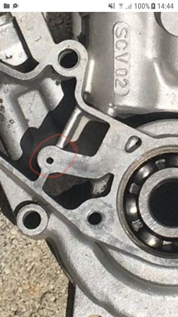

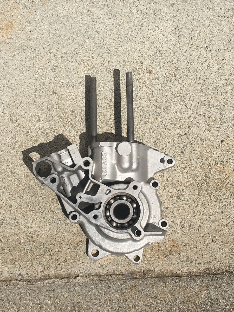

    Also Mario,
    wo genau soll denn nun das Kugelrückschlagventil sein. Ich kann's beim besten Willen und auch nach längeren Suchen nicht finden. Vielleicht hast Du ja den Hinweis für mich, der mich erkennen lässt, wo das Teil sein soll?

    • June 13, 2020 at 14:45
    Hier dahinter natürlich.
    Mache gleich mal noch Bilder.

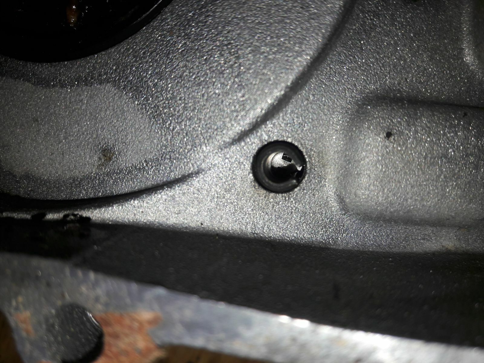

    • June 13, 2020 at 14:52
    Wenn du das Loch saubermachst schaut dich die Kugel schon an.
    Im Normalfall kannst du nur ins Kurbelgehäuse spritzen.
    Nicht raus.
    Bild von hinten.
    3,200
    31,840
    5,707
    • June 13, 2020 at 19:02
    Eine super Detailaufnahme !!!
  • Automatix
    10,348
    1,956
    PK 50 XL2 Automatik (3)
    • June 13, 2020 at 21:39
    Ok. Innenseite, Kurbelwellenseite also. Das erhellt die Angelegenheit ungemein. Auch ich lerne immer noch dazu. Danke dafür Mario!!! Und ich stimme meine Vorredner vollumfänglich zu: sehr gute Detailaufnahme. Heißt aber auch, ich muss die Karre auseinanderbauen und den Motor halb zerlegen um das Ölproblem zu lösen.
