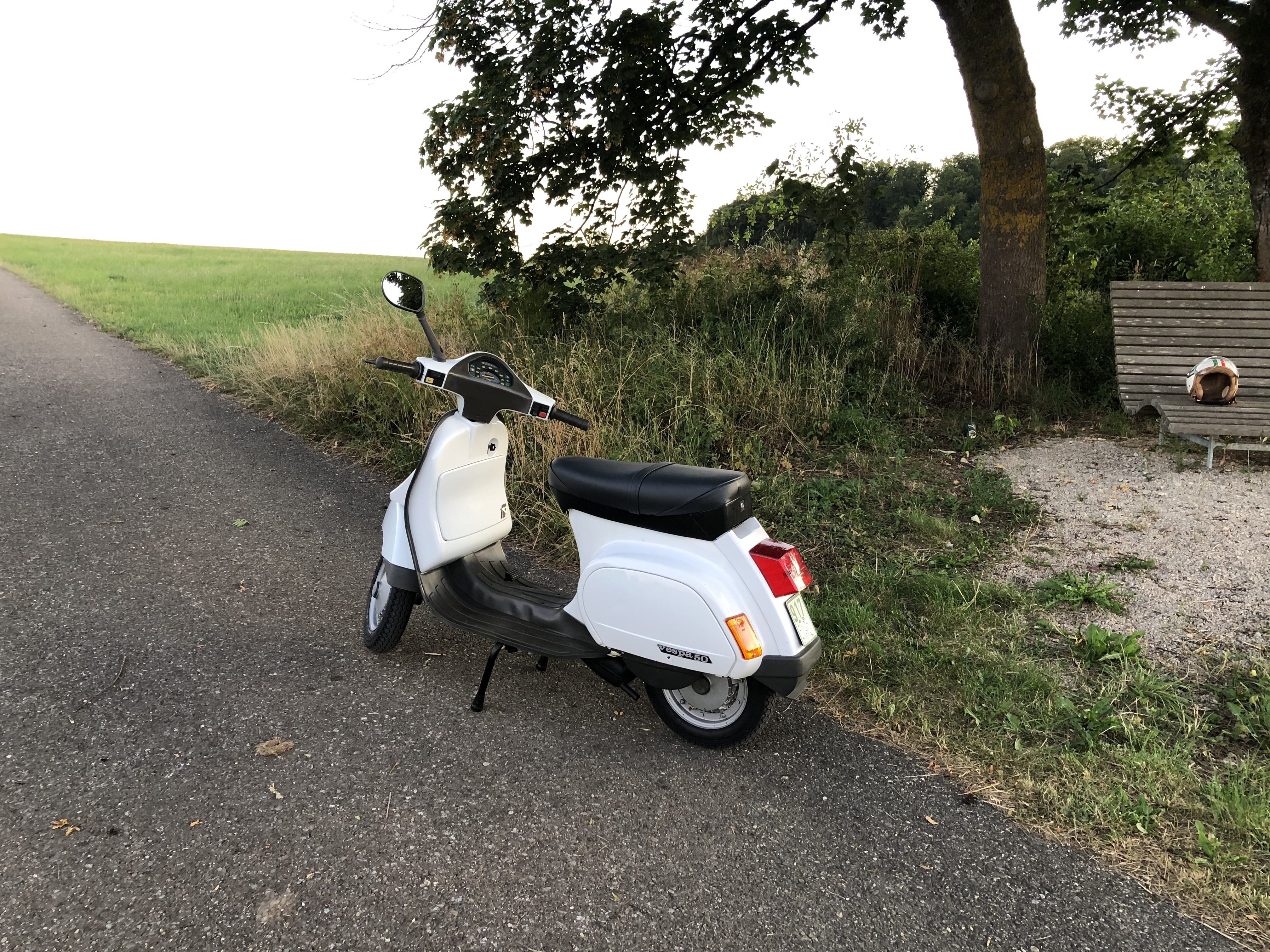

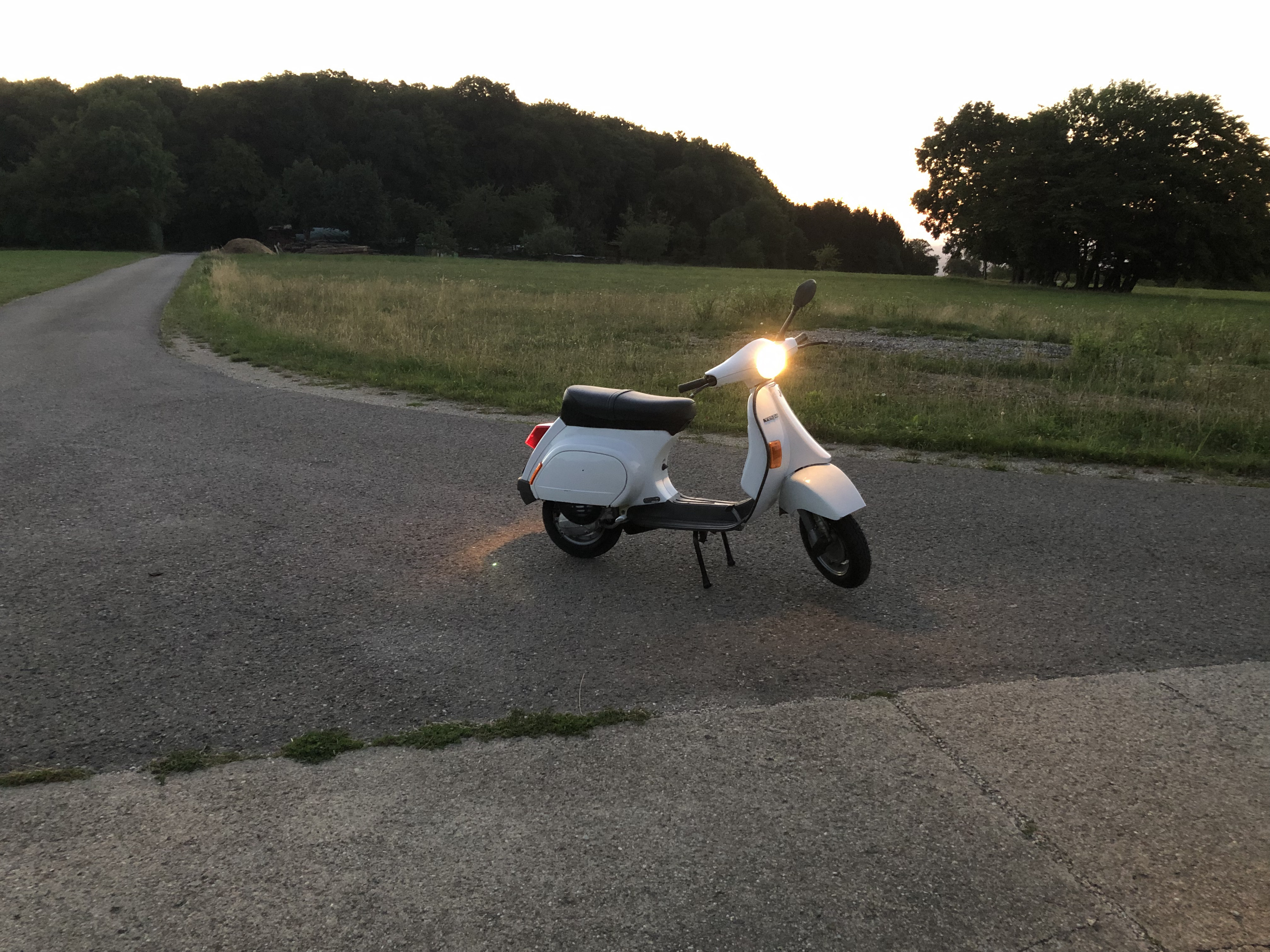

    So, aber nun zum Fahreindruck:
    Es ist eine komplett andere Ape. Es ist ja eigentlich alles auf den Kopf gestellt und das merkt man. Gesamtheitlich ist sie jetzt ja länger übersetzt, das ist das eine, aber es ist ja auch die völlig andere Gangabstufung. Der erste Gang geht viel länger und der Sprung vom 3. in den 4. Gang ist halt nicht mehr so meilenweit.
    Das gepaart mit dem stärkeren Motor und dem anderen Gasgriff fährt sich das jetzt auf einmal wie eine Vespa.
    Meine beiden V50 haben ja einen Malossi 112 und einen Pinasco Alu 102 mit jeweils 3.00 Primär und den kleinen Sito-Töpfen. Deren Anzug kenne ich ja.
    Die Ape fährt sich jetzt irgendwie so an, wie ich mir eine Smallframe mit einem hausbackenen 102er DR mit kleinem Gaser und Auspuff vorstelle. Jetzt nur so gefühlt. Halt eine Ecke schwächer als die beiden Zylinder, die auf meinen Kisten werkeln.
    Der neue Apemotor zieht schön von unten durch, obwohl er ja mit einer Vierteltonne zu kämpfen hat. Aber ich bin ja wirklich nur vielleicht in Summe 5-8 km gefahren. Es kommt kein Kick (wie auch mit dem wurschtigen Sito...lmao), er beschleunigt einfach gleichmäßig.
    Der DR 130 war da anders, der war behäbiger, es war irgendwie völlig wurscht, in welchem Gang man war, es hat sich angefühlt wie ein W123 240D. Von 50 auf 60 nach Tacho hat es halt seine Zeit gedauert und dann war Schluß.
    Ich bin gespannt, wie es wird, wenn die HD noch etwas fetter wird und ich auch mal etwas mehr wie die paar Meter fahre. Zweimal war ich kurz so auf geschätzt 65 plus nach Tacho, was ungefähr 6500 1/min sind nach Getrieberechner, aber dann bin ich vom Gas.
    Ich denke, das wird nachher so auf die 70 max. ungefähr rauslaufen. Um das Drehmoment untenrum (was jetzt schon besser ist als mit dem DR) final zu beurteilen, hätte ich gerne noch ein paar Meter mit einer dickeren HD gefahren.
    Was aber bis jetzt das Faszinierendste ist: In der Kiste ist es viel leiser als vorher. Die neue Primär singt natürlich, aber die Ape ist im Vergleich zu vorher praktisch frei von Vibrationen.
    Der DR 130 mit seinem Alu-Stein als Kolben und der billigen Mazzu, die glaube ich nur sich selber wuchtet, ging alle 500 Umdrehungen eine andere Struktur der Ape in Resonanz. Und glaubt mir, in und an einer Ape hat es genug Struktur, die Lärm machen kann. Obwohl ich überall Dämmatten aufgeklebt habe auf die größeren Blechflächen. Irgendwas rappelt immer mit, auch die Lenkerverkleidung.
    Jetzt vibriert irgendwie nichts mehr. Das ist völlig ungewohnt. Meine Tochter hat auch gemeint, daß es jetzt viel leiser ist innen.
    Die Eindrücke waren jetzt aber so vielfältig, weil alles komplett anders war, deshalb will ich mal noch nicht so euphorisch sein. Ich muß jetzt erstmal noch etwas abstimmen und das Ding neu kennenlernen.

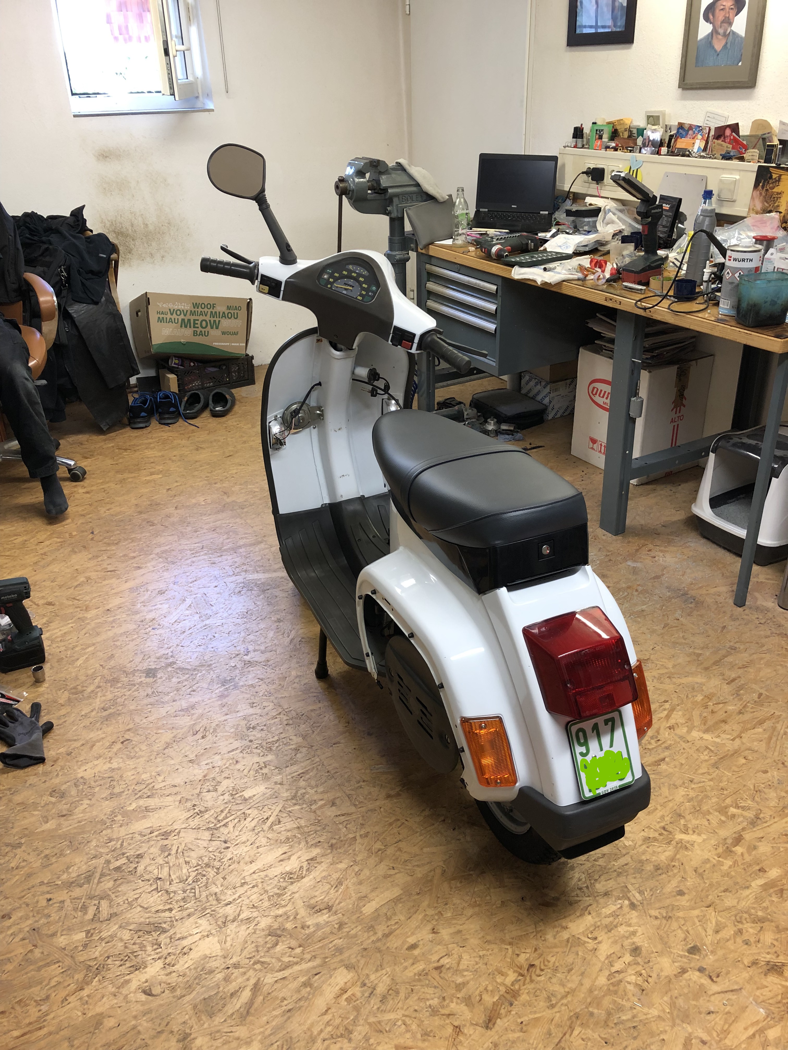

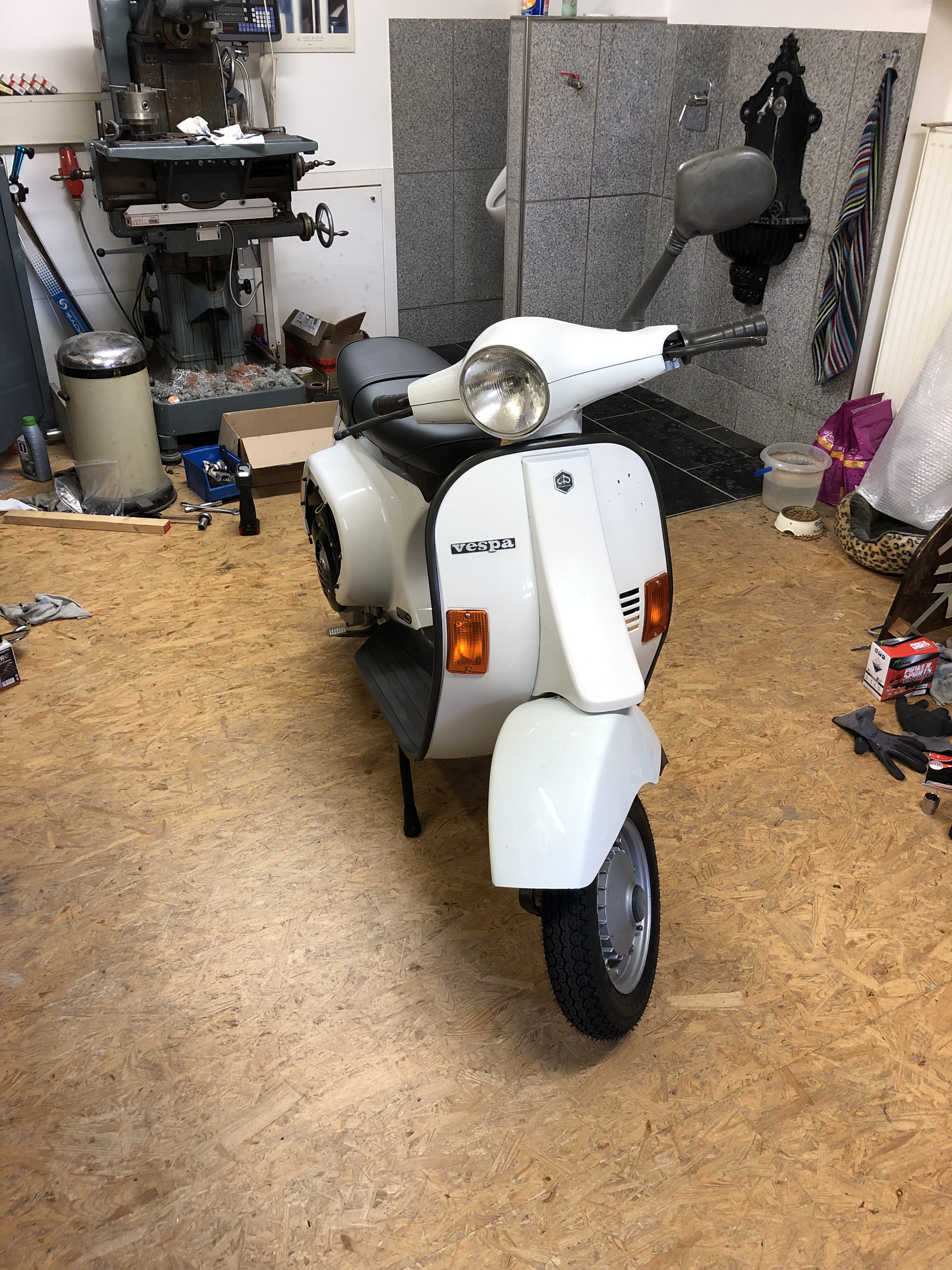

    Zum Schluß noch ein Bild von hinten:
    Sieht aus wie original, weil ich halt auch das originale Lufi-Gehäuse habe. Außer an der etwas größeren Haube sieht man nix.
    Und so steht sie jetzt wieder richtig rum ganz brav da mit ihren dünnen Beinen und den ganzen Plüsch-Bienen an Bord...klatschen-)
    Denkt kein Mensch, was die jetzt für einen Motor hat...lmao

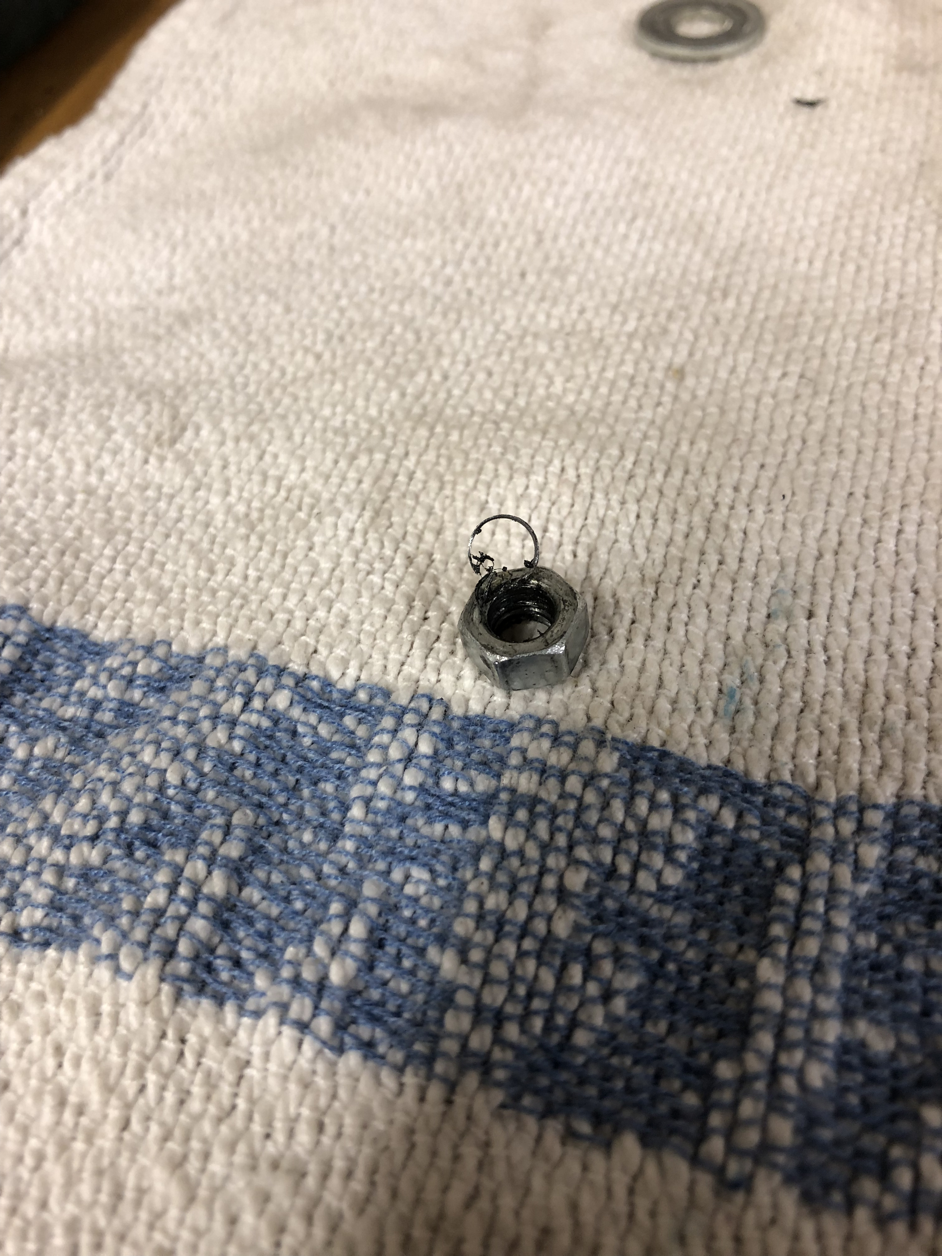

    Dann ging bei einem Stoßdämpfer oben die Mutter nicht auf. Jetzt muß man wissen, daß es absolut Kacke ist, wenn man die Antriebswellen ausfahren will und da immer noch der Stoßdämpfer hängt.
    Ich hätte schon kotzen können, daß ich nicht gleich alles neu gekauft habe für die Aufhängung, vor habe ich es ja so oder so.
    An dem anderen Stoßdämpfer habe ich dann das Gewinde messen können. M10x1,25. Dann mal nach dem Gewinde und Vespa gegoogelt und siehe da, unter anderem ist die Polradmutter bei den Scootern so. Das hatte ich noch eine von dem ganzen Zeug, das ich mal zum Basteln für die schwarze Automatik gekauft hatte.
    Jetzt hatte ich also Ersatz und ich konnte die festsitzende Mutter mit einem Hartmetallfräser und dem Dremel öffnen.

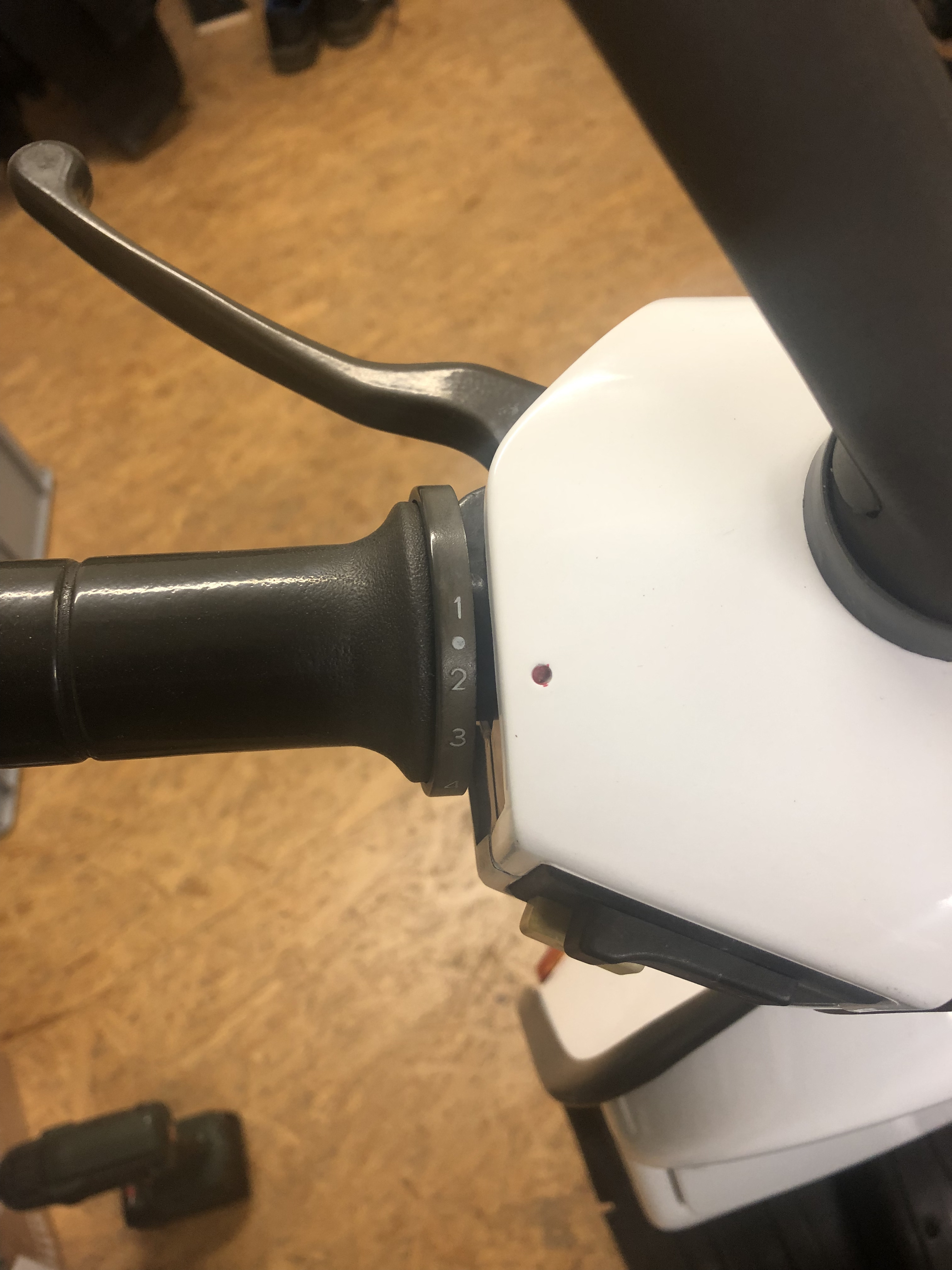

    So, dann habe ich den Bremshebel und Gasgriff nach den Anpassungenam Lenker wieder anmontiert und die Ape zurück in die Scheune geschoben.
    Der Motor steh drüben im Ständer in der Scheune. Morgen wird die Ape hochgebockt und gehe den Tausch an. Meine Tochter und ich sind sowas von gespannt.

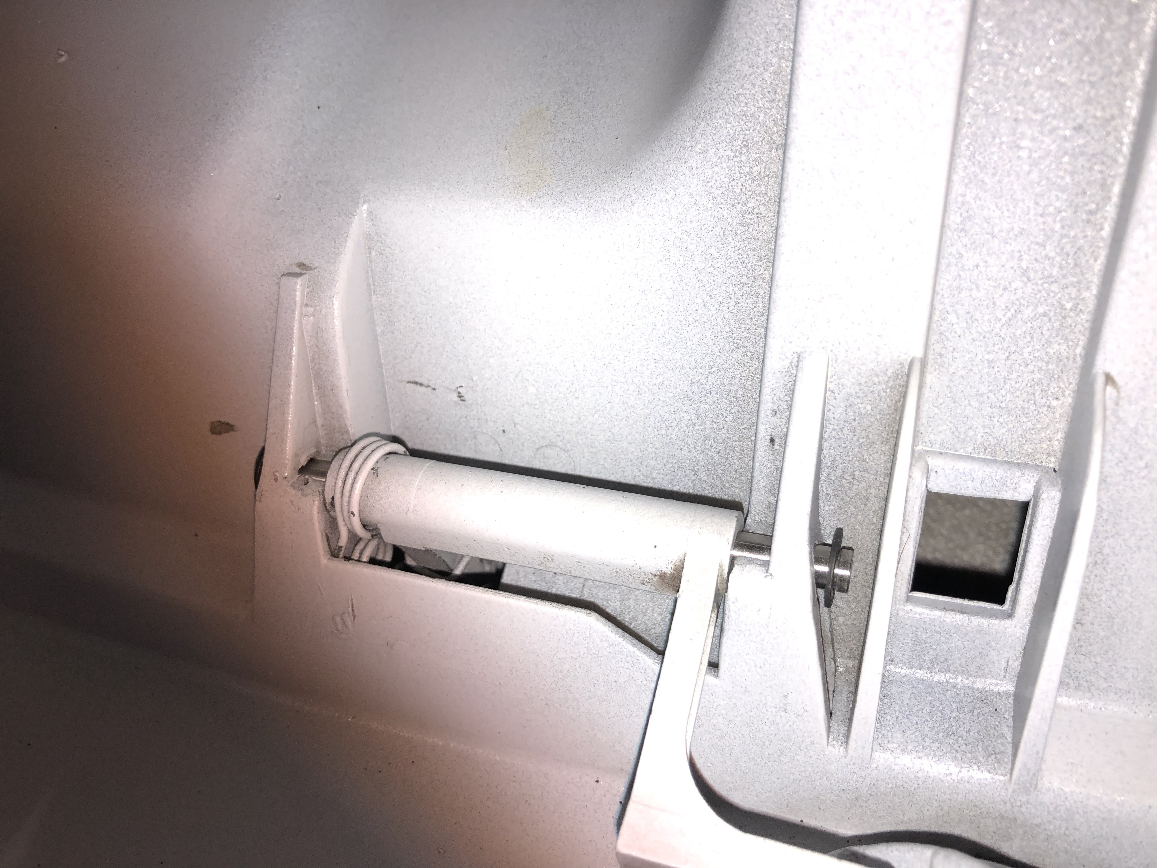

    Für euch, die ja nicht alle Ape-Schrauber sind, kurz ein paar Bilder von dem Detail, das am maßgeblichsten von einem normalen Smallfram-Motor abweicht.
    Das ist jetzt die Stellung für Vorwärtsfahrt. Auf der Hauptwelle sitzt das Schieberad so, daß es mit dem Differentialhauptzahnrad im Eingriff ist:
    Jetzt sieht man auch, warum ich so eine lange Primär eingebaut habe. Die 2,34 ist ja für Vespas schon fast unüblich lang, aber wie man jetzt sieht, ist das Schieberad eine Ecke kleiner als das Hauptrad und das ist quasi die zusätzliche Übersetzung im Differential, die ich mit der langen Primär auffangen muß. Um konkret zu sein, hier kommt eine Übersetzung von 34/57 dazu.
    Die kleine Zwischenwelle mit der Tachoschnecke drauf läuft immer mit. Hier sieht man jetzt die Stellung für Rückwärtsfahrt:
    Das Schieberad greift auf die kleine Zwischenwelle und treibt darüber das Hauptzahnrad an. Jetzt hat das Differential die gleiche Drehrichtung wie die Kurbelwelle. Das entspräche bei der Vespa der Vörwärtsfahrt, aber in der Ape ist der Motor falsch herum eingebaut. Ergo fährt sie jetzt rückwärts.
    Das Umschalten übernimmt diese Schaltgabel, die in eine Nut des Schieberads eingreift:
    Und hier ein Bild vom aufgesteckten Deckel mit den beiden Hebeln und der Schenkelfeder mit Felgensilber. Mir gefällts:

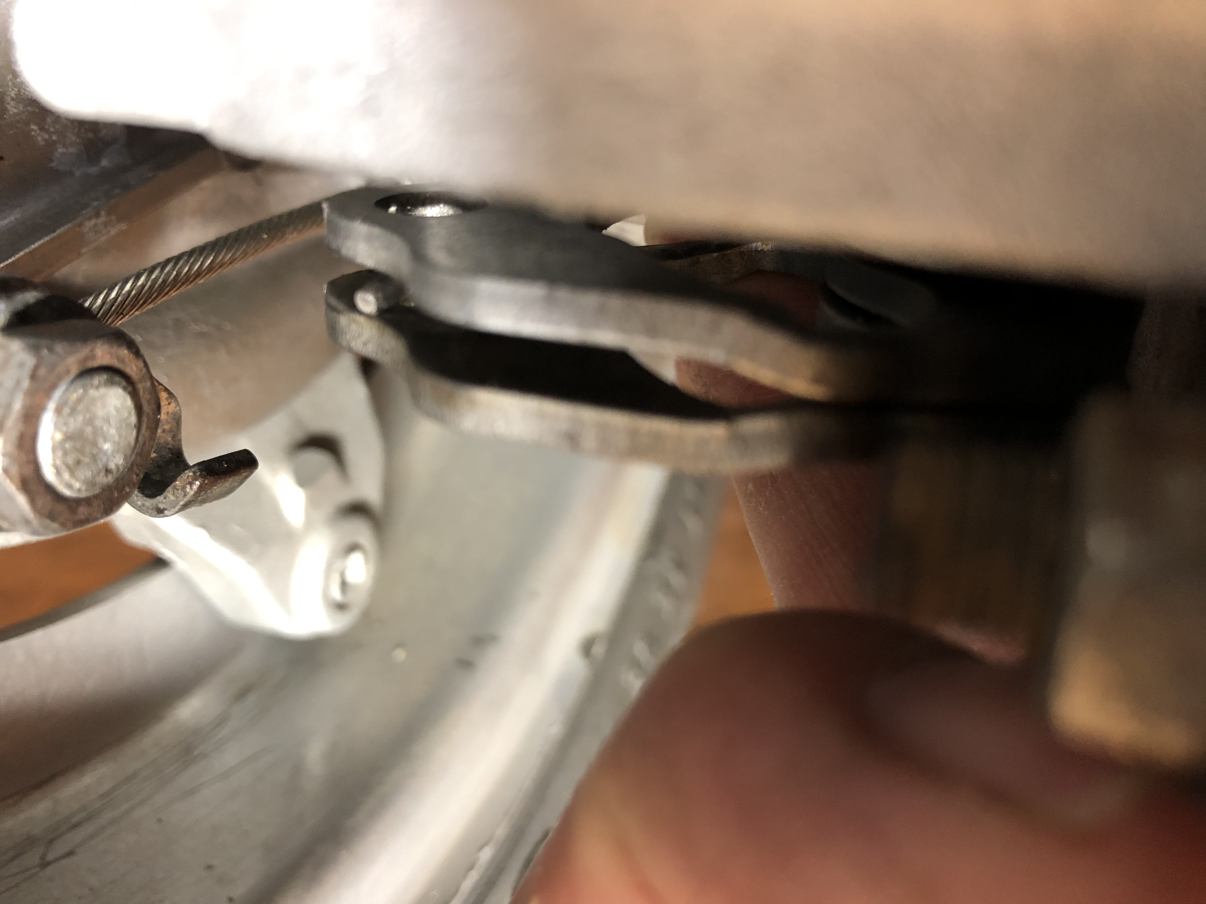

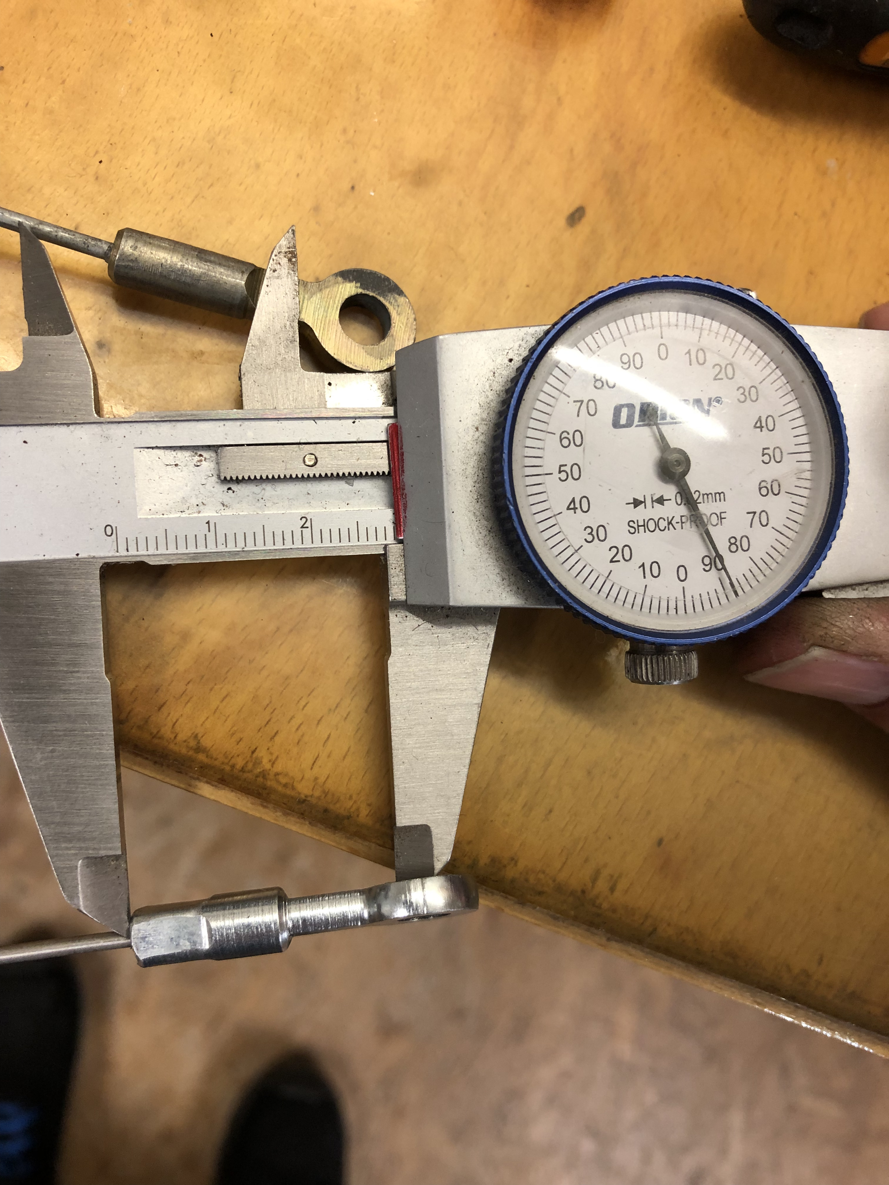

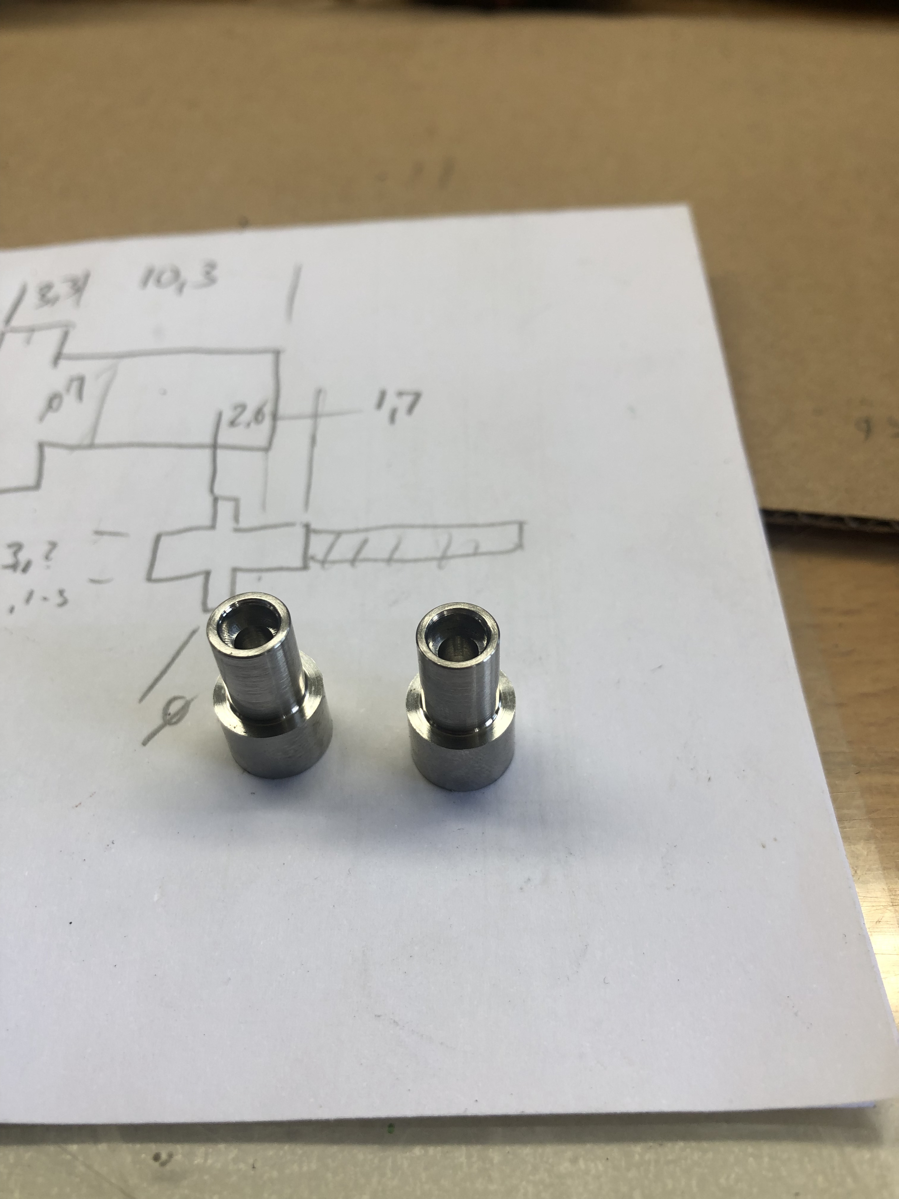

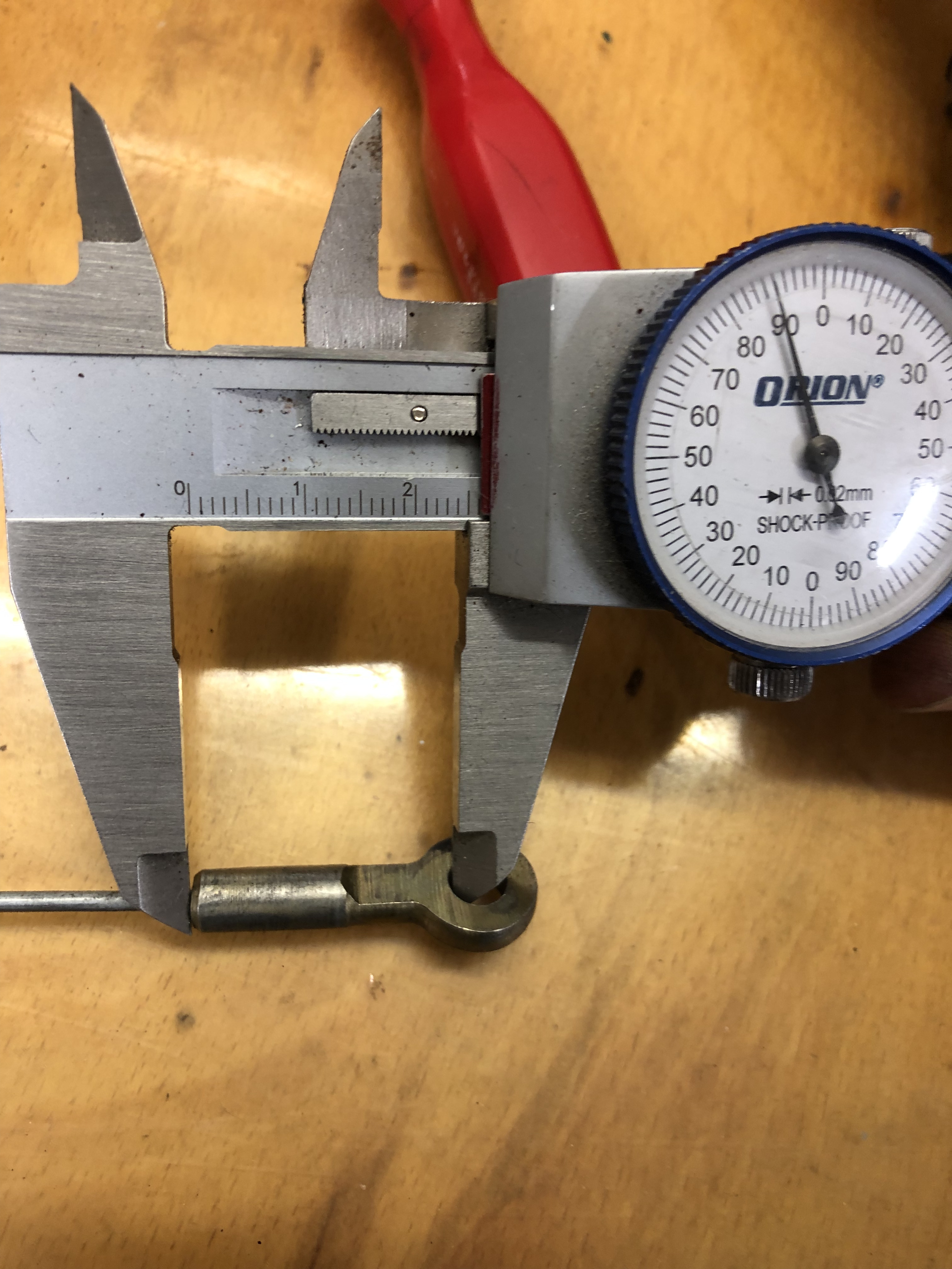

    So, ihr erinnert euch, ich habe ein Steuerrohr der alten Version mit einem alten Bremsseilzug und nun ein Bremshebelhalter der neuen Generation. Neue Generation hat am Bremshebel nur eine Hülse mit 7 mm und der alte Bremsseilzug hat dort eine Verstellhülse mit M6.
    Es mußte also ein Adapter her, der in den neuen Bremshebel paßt und diese Gewindehülse aufnimmt. Also Edelstahl:
    Gleicher Durchmesser wie am Seilzug, auch gerändelt, 7,25er Zapfen dran und innen M6 Gewinde:
    So, jetzt kann ich das Ding montieren und die Bremse geht wieder.

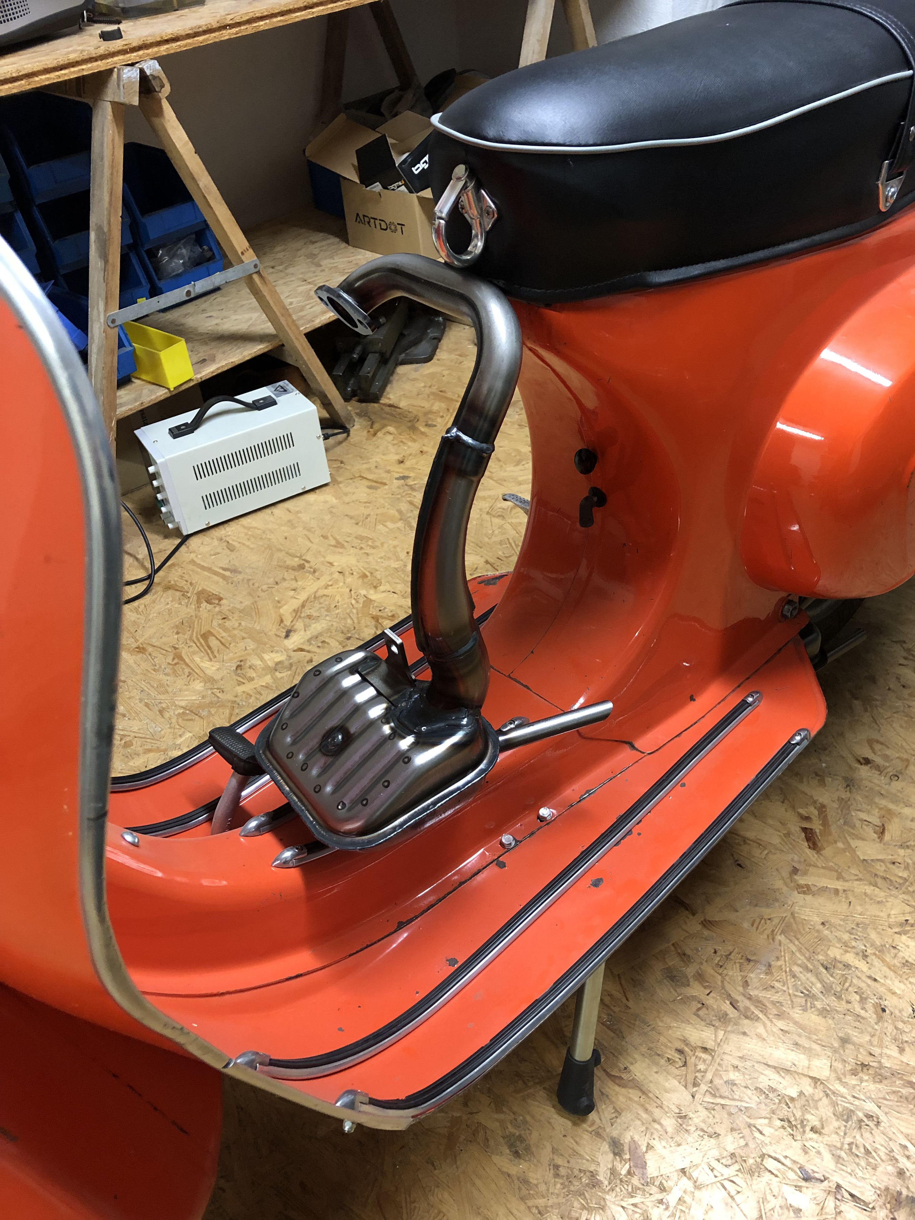

    Gestern Abend hatte ich ja noch den Auspuff und Krümmer gestrahlt und mit Auspufflack lackiert. Heute, nachdem alle außer mir gegangen waren, dachte ich, ich brenne das zum ersten Mal in meinem Leben ein. Bisher hatte ich das nur lackiert und hatte die Arbeit die Auspuffwärme machen lassen. Bis dahin ist so ein Lack halt immer etwas klebrig. Also in den Ofen bei 260° C.
    Tja, der Ofen steht im Keller, wo auch die kleine Lackierkabine ist. Als ich eine Stunde später in den Keller gegangen bin, hat das ganze Untergeschoß gestunken...lmao
    Alle Türen auf und ins Treppenhaus abgelüftet, dort ebenfalls alle Ausgänge geöffnet einschließlich der Tür aufs Dach und noch ein paar Fenster. Anderthalb Stunden später war das dann verzogen, kurz bevor die Putzfrau kommt.
    Gut, daß meine Abteilung in einem Extra-Gebäude ist...8o
    Aber der Lack war schön eingebrannt danach:
    Ach ja, den Abzug zum Lackieren im Keller habe ich auch noch laufen lassen...
    Der liebe Kollege hat mir ja noch das kleine Hirschgeweih lasergeschweißt:
    Die kleine Raube hat den Riss verschlossen, dann gestrahlt und den Rest mit, guess what, Felgensilber lackiert:

    Jetzt zum Krümmer. Ich habe die beiden Flansch mit Unterlagscheiben angeschraubt, damit so ungefähr die Dichtungsstärke simuliert wird und dann das Rohr in mehreren Stufen abgelängt, bis es gepaßt hat:
    Dann den Puff grob ausgerichtet mit Keilen und mal geheftet:
    Dann konnte ich den Krümmer abnehmen und vollends schweißen. Oder so etwas Ähnliches wie schweißen...lmao
    Ich habe etwas erschwerte Bedingungen. Ich habe keinen Schweißplatz, ich hole mir die Schweißgeräte immer her und schweiße auf dem Boden der Scheune auf irgendwas halt, mit einem kleinen Schraubstock. Sauunbequem in der Hocke.
    Und dann halt alle Schaltjahre mal. Beim WIG wußte ich schon gar nicht mehr, was die Knöpfe und Regler so alles bedeuten. Das hat dann noch darin gegipfelt, daß ich zwar die richtige Elektrode für Stahl eingesetzt habe, aber mit Wechselstrom angefangen habe zu schweißen.
    Naja, etwas peinlich und einen Schönheitspreis gewinnt der Krümmer nicht, aber er sollte funktionieren:
    Ich habe die beiden Enden bewußt unterschiedlich geschweißt. An dem Ende zum Auspuff wollte ich das Rohr bündig mit dem Flansch, damit ich mehr Innendurchmesser für die Dichtung habe. Also habe ich da nur außen geschweißt:
    Man kann das Rohr erahnen.
    Zylinderseitig habe ich außen nur etwas mit Schutzgas rumgebraten und dann innen dicht mit WIG. Auf der Seite ist die Dichtfläche ja größer:
    Dann halt innen etwas verschliffen und die beiden Dichtflächen am Bandschleifer noch eben gezogen.
    Jetzt kann ich den Auspuff und den Krümmer am Montag mit ins Geschäft nehmen, strahlen und mit Auspufflack anblasen, dann wäre das mal fertig. Eine der beiden Flanschmuttern auf der Auspuffseite wird beschissen zum anziehen, wenn der Motor verbaut ist, aber das war bisher auch schon so.

    Aber leider muß ich mir für den Bremszug eine zusätzliche Hülse drehen. Basieren tut das Ding ja auf einem Original Ape-Gas/Bremsgriff.
    Der liebe Chris58 hatte mir damals vor 5 Jahren einen gebrauchten geschenkt. Das war top und der hatte sogar einen Bremslichtschalter. Bei meiner gab es das nur auf dem Bremspedal.
    Gerade habe ich gemerkt, daß es noch einen Unterschied zu meinem gibt. Der ist von einer C80, die bereits ein anderes Steuerrohr hat. Bei dem ist die Schwinge auch anders und der Bremszug ist der moderne von der PK XL. Der mit der Gewindestange unten an der Trommel.
    Meine hat quasi noch die Technik der V50.
    Auf dem zweiten Bild sieht man, daß oben eine Verstellhülse mit M6 ist, der alte Gas/Bremsgriff hat dort ein M6 Gewinde, der Neue nur ein 7er Loch, in dem sich die Seilzughülle abstützt.
    Also werde ich nächste Woche einen Adapter drehen.
    Das soll aber reversibel sein, weil ich nach dem Motor hinter das Fahrwerk gehe und alles sanieren werde. In dem Zuge gibt es auch das neue Steuerrohr, das fuchst mich schon lange. Für runde 500 Euro bekommt man das original in neu.
    Wenn das neue Steuerrohr dann verbaut wird mit allem zum Wechsel notwendigen Gedöns, paßt zumindest gleich der Bremsgriff.
    In dem Zuge kommen dann hinten neue Federn und Dämpfer, die sind schon recht crunchy. Neue Lager und Abdichtung der Achsschenkel. Aber eins nach dem anderen...
    Was jetzt noch war an dem neuen Gasgriff, er funktioniert einwandfrei, der Weg ist ein Tick kürzer als vorher und er geht leichter als der originale, aber im Seilzugkrümmer reibt es etwas mehr als ich dachte.
    Das ist aktuell ein Messing-Bogen mit 90°:
    Ich habe mal den alten Gaszug in den baugleichen eingefädelt und in einen anderen mit 70°:
    In dem geht es natürlich etwas leichter. Ich überlege mir, den eventuell zu verwenden. Dazu braucht es aber eine Adapterhülse, die ich damals für den anderen gedreht hatte. Da die geklebt ist, muß ich das neu machen:
    Auf dem zweiten Bild kann man sie erkennen, sie ist zylindrisch und hat einen kleinen Einstich, damit die Ausrichtung des Krümmers eingestellt und festgezogen werden kann:
    Wäre ja zu schön gewesen, wenn es auf Anhieb gepaßt hätte...lmao
    Gut, daß ich von den überlangen Gaszügen für die Ape bestimmt noch fünf Stück habe oder so. Mit dem anderen Krümmer brauche ich bestimmt wieder einen neuen, weil die Schraubnippelposition eine andere wird...
