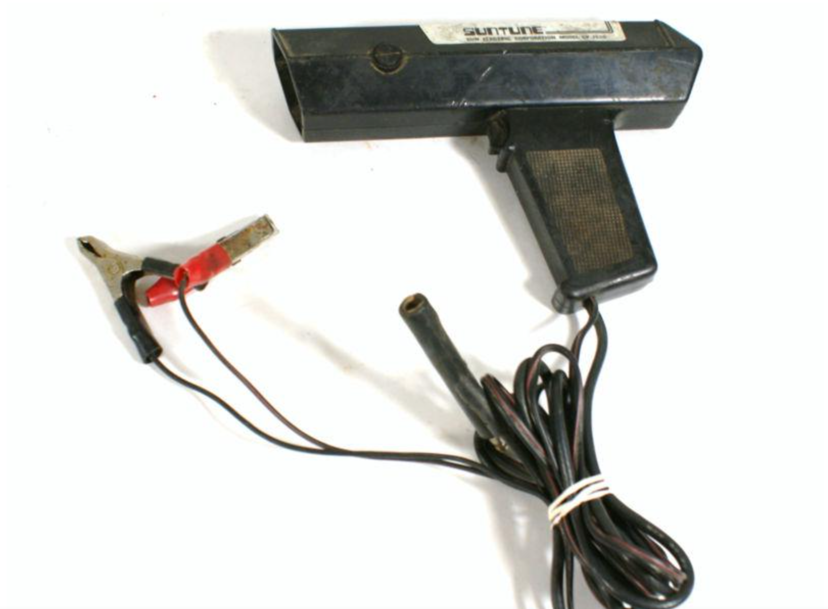

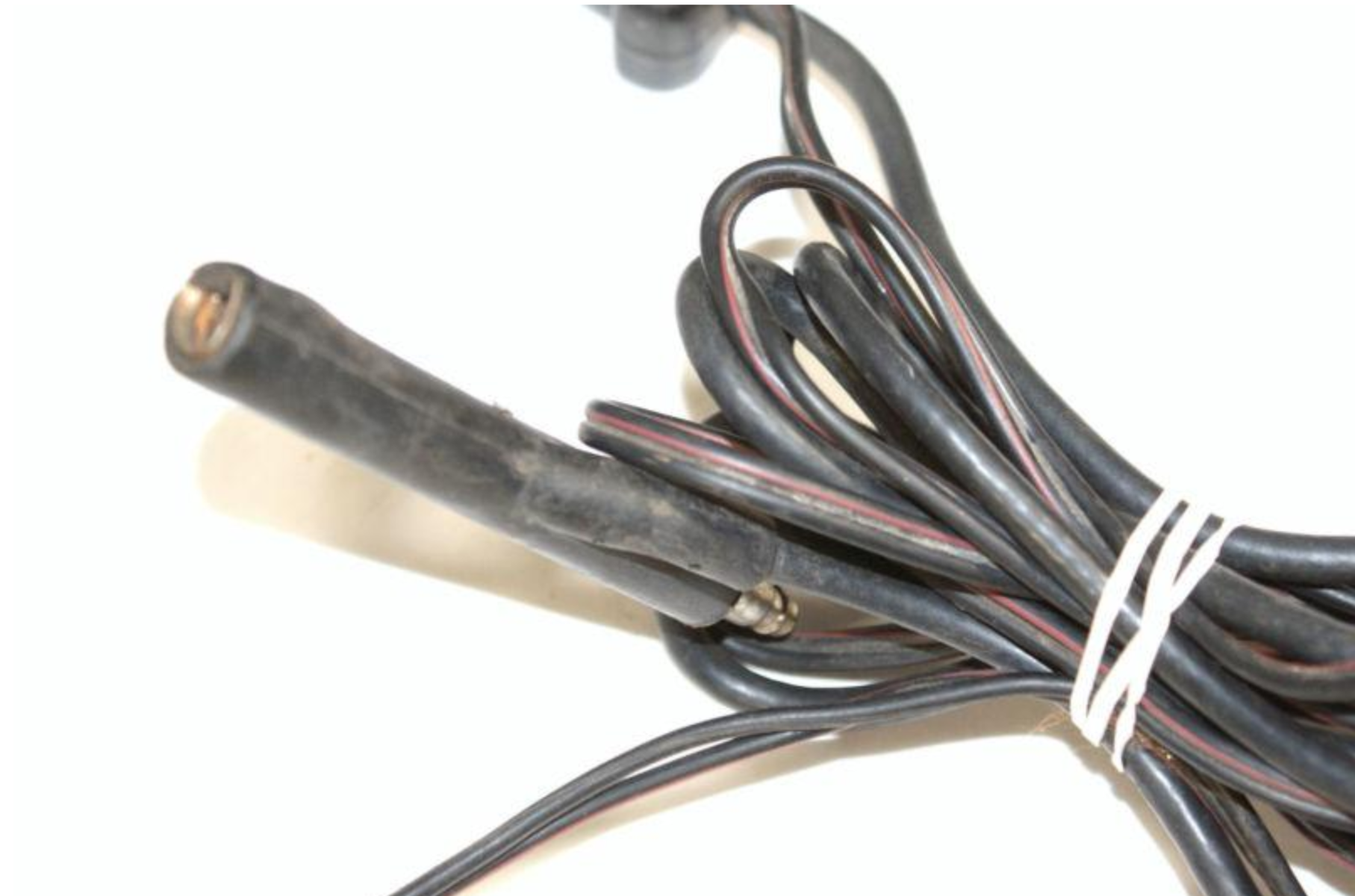

    Ich habe mit der Messuhr den OT bestimmt sprich so lange gedreht bis der Zeiger auf der Messuhr sich zurück dreht und den Punkt dann als OT markiert, dann die Gradscheibe auf der Kurbelwelle befestigt und 18Grad gegen den Uhrzeigersinn gedreht und den Punkt auch markiert,genau an diesem Punkt soll ja der Unterbrecher gerade öffnen oder?
    Ich habe auch eine Blitzpistole, die habe ich aber mal geschenkt bekommen und noch nie benutzt da ich keine Ahnung habe wie ich die am Zündkabel anklemmen soll, da diese keine so richtige Induktivklemme hat.
    Ich lade mal zwei Bilder hoch, eventuell weiß ja hier jemand wie man die anschließen muss in meinem Fall.
  • Kawitzi
    2,548
    16,543
    2,471
    • September 20, 2022 at 22:37
    Der Anschluss kommt zwischen Kerze und Stecker, die anderen schließt du an eine Externe Starterbatterie an! Dann startest du den Motor…
    Aber bevor du abblitzt, musst du zuerst den Zündkontakt einstellen und dann erst abblitzen …
    PS.Die Kabel dieser Pistole sind bestimmt poröser als die deiner Vespa lmao
