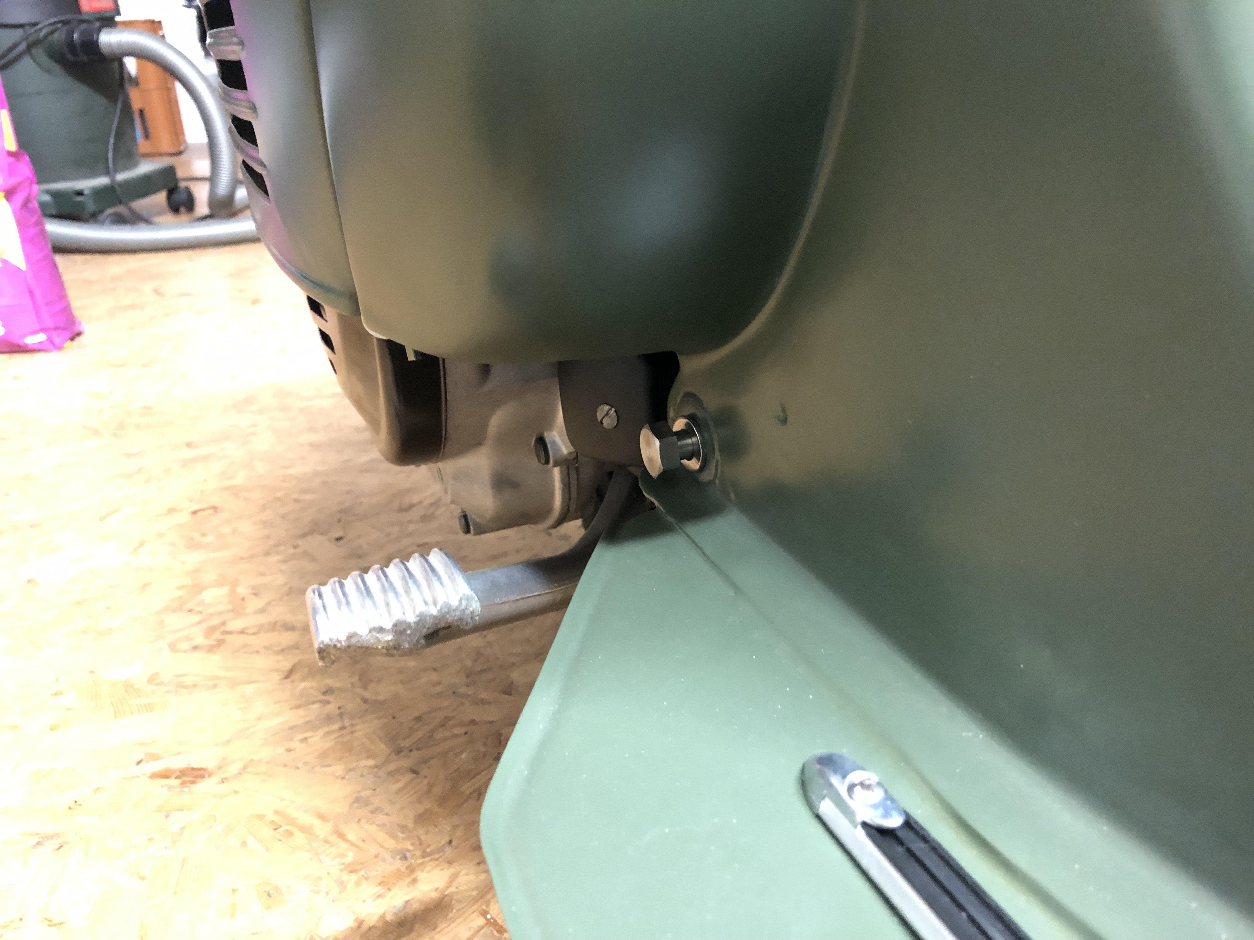

    Heute bin ich früher heim, liege auf dem Sofa und dann klingelt der Apfel.
    Deckel ist fertig.
    Ich dann nochmal ins Tal runter und siehe da, die Farbe ist perfekt. 80 Stutz war mir das wert, aber vom Spalt her wäre es klüger von mir gewesen, den Deckel eher nicht an der liegenden Karosse anzupassen. Oben ist es etwas weit. Scheiß drauf, jetzt ist es so. Ich biege da nicht mehr großartig rum.
    Wo ich gerade so mit der Kamera um die Möhre gelaufen bin, sehe ich das:
    Alder, auf der Gegenseite hing die VA-Stopmutter nur noch auf drei Gängen, keine Ahnung, ob ich das jemals richtig angezogen habe.
    Naja, morgen Spülmaschine und Wasserhahn bei Mutter installieren, dann schauen wir mal, ob ich noch was an der Olive mache.
    Mit dem Deckel ist sie ja eigentlich fertig bis auf Schönheits-Luft nach oben....

    • August 7, 2022 at 00:34
    • #149
    Jaaaa, ich erkenne den optischen Vorteil einer so flachen Sitzbank, die Linie des Hecks wird viel schöner verlängert.
    Aber irgendwie bin ich bei so einem zentralen, optisch relevantem Element wie der Sitzbank sowas von stockkonservativ.
    Das muß bei mir etwas sein, das es schonmal vom Hersteller für die Möhre gab. Und es sollte auch Piaggio draufstehen.
    Auf einen klassischen alten Wagen würde ich auch niemals Felgen montieren, die halt cool aussehen, aber niemals so für den Wagen gedacht waren.
    Da bin ich irgendwie so flexibel wie ein T-Träger... lmao
    Naja, und so schlimm sieht das ja auch nicht aus, jetzt so mit dem Seitendeckel und der neuen Sitzbank...
    Gut, daß ich den "Lametta"-Ansatz verfolgt habe mit den Chrom und Aluteilen, sonst würde man die untere Hälfte auf der Wiese garnicht sehen... klatschen-)
    Gruß Paddy.
    P.S.: Vorher schau ich in meinen Beitrag und erinnere mich erst dadurch an die lockere Schwingenschraube. Vor lauter neuer Spülmaschine und Wasserhahn bei Mama habe ich das vergessen und bin nach dem Unionspiel nochmal locker 15 km gefahren, unter anderem wegen dem Bild hier....
    Ohne die Schraube vorher festgeogen zu haben. Jetzt war die Mutter noch 1,5 Gänge drauf...
    Ohne Worte...

    Heute mal eine Vespa-Tag gemacht mit lächerlichen Kleinarbeiten.
    So spooky der teure hintere Dämpfer ist, so beschissen ist er zu fahren, wenn man etwas auf der Alb herumschraddeln will.
    Der neue, von der Kennlinie dem originalen nachempfundenen Dämpfer lag ja schon eine Weile da:
    Cool ist, wenn man wegen doppelt und dreifach Bestellung genug Silentblöcke da hat, da kann man den anderen schonmal bestücken.
    Optisch macht der SIP echt was her, ist bestimmt bei einem starken Motor und anderen Ambitionen eine gute Wahl, für mich ist der zu hart.
    Also den anderen reingemacht.
    Bei der Gelegenheit noch den Hebel an der Monositzbank auf das Minimum gekürzt und den Gummifummel mit schwarzer Elring Dichtmasse aufgeklebt, daß er hält:
    Kürzer ging nicht, weil ein Knick im Hebel kommt.
    Dann eine halbe Stunde Probefahrt bei 10 Grad auf der Alb. Scheißkalt. In Summe habe ich jetzt ca. 120 km auf der Möhre drauf seit der Wiederinbetriebnahme und sie ist denke ich jetzt alltagstauglich weitestgehend.
    Heute bin ich mit ca. 55 laut Tacho an so einem Ding vorbei, daß einem ein schlechtes Gewissen machen soll.
    Bei Tache 55 hat das 62 angezeigt.
    Meine Ape und die Orange sind bei den Dingern immer absolut kongruent mit dem Tach0, ergo zeigt die Olive weniger an.
    GPS habe ich nicht und deshalb nur den Abgleich mit diesen Anzeigen.
    Insofern läuft sie etwas besser, als gedacht. Aber an die Orange kommt sie trotzdem nicht ran, allein schon wegen dem Drehmoment.
    Soweit mal der Stand, ich hoffe noch auf einen schönen sonnigen Abend im Oktober für ein Sonnenuntergangsbild mit der Olive.
    Von der Orange und der Automatik habe ich ja schon sehr schöne Sunset-Bilder gemacht...
    Gruß Paddy.
