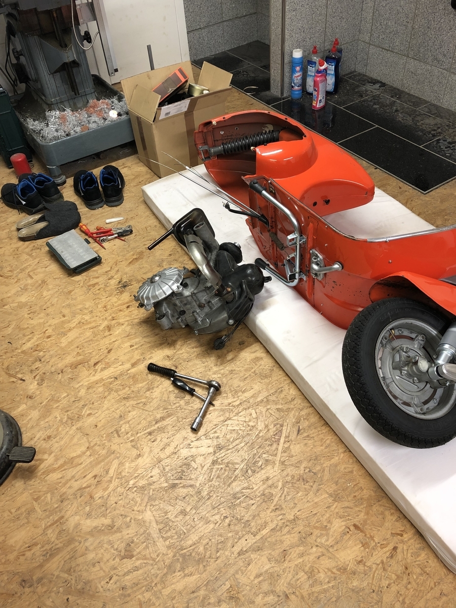

    Ich habe ja wieder analog zur Orange so einen gedämpften BGM-Ständer gekauft.
    Morgen kommt die Dame wieder auf die Matratze und wird auf den Kopf gestellt, dann sehen wir mal, wie sich das lösen läßt.
    Es kann gut sein, daß das noch tricky wird...
    Wo und wie dann die Ständerfeder eingehängt wird bei diesen Verhältnissen, sehen wir dann.
    Ich berichte natürlich bebildert.
